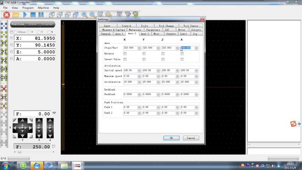

Ha lefotózod a kártyát és megosztod a fotót itt akkor ki is derül, hogy mi a hiba.
Ezzel a programmal megy ami a képen is van?
Mert ha igen akkor ez nem fog menni Mach3 ról
mf54xprc6
Igen, ezzel a programmal megy, es kinai. Szoval semmi esely mach3 vagy mach4 re.
Ez egy MK1 USB vezérlő és csak azzal a programmal megy!
Esély az van, ha kicseréled a vezérlőt!
mf54xprc6
Koszi. Nem jo hir, de feldolgozom. :)
De egyébként mi a baj ezzel a vezérléssel?
Egész pontosan a PlanetCnc programot adják hozzá, mert annak törték fel licenszelését.
Az usbcnc az Planet és nem is UC100
Egy MK1 vezérlés van az ilyen Planet CNC ben.
Van kimondottan ilyen usb vezérlő ami megy Mach 3 ról de az sem UC100.
