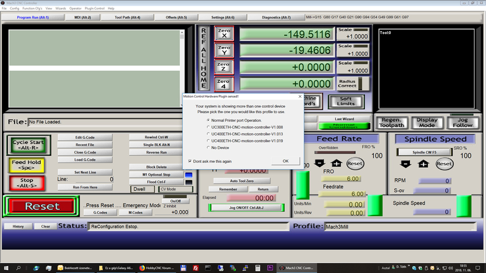

A Mach3 alá akartam beállítani az UC400ETH vezérlőt, de többszöri nekifutásra sem sikerült, két délutánom ment rá, mire kiderült a hiba. Az első hiba, hogy a pluginból több pédány is volt szétszórva mindenfelé ezeket kigyomláltam, de a vége ugyanaz, nem jó.
A jelenség az, hogy engedélyezi az ember a plugint, config, bejön a plugin ablaka, de ha a friss verzió ellenőrzésére kattint az ember, akkor azt írja ki először, hogy nincs hálózat, viszont másodjára már bejön. Szóval engedélyezve a plugin, save config, újra indítás, a plugin megint nincs engedélyezve. Ezt számtalan verzióban kipróbáltam, nem jártam sikerrel. Kínomban feltettem egy szűz Mach3-at, abban elsőre jó minden. ...és meglett a hiba is. A Mach3 induláskor megkérdezi, hogy melyik illesztőt használja, DE EZT KI IS LEHET KAPCSOLNI,(Dont ask me this again) akkor viszont az utolsó beállított vezérlő érvényesül, és nem is látszik, hogy mi az aktuális driver. Ez a HIBA.
Ezt a beállítást a Mach3 menüjében a Function Cfg's menüben a Reset Device Sel menüre kattintva lehet helyrehozni, ezután már gond nélkül működött az UC400ETH
