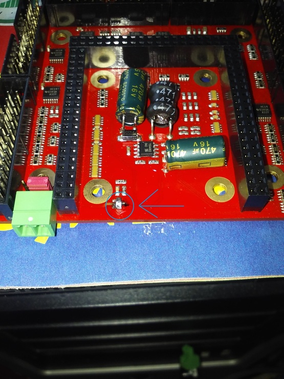

VAn egy UC300ETH 5Lpt vezérlőm, amire balfék módon egy pinnel elcsúsztatva dugtam rá egy digitális kibontó panelt az 1 es portra. Sajnos a kibontó csatlakozója rövidebb ezért ez lehetséges,

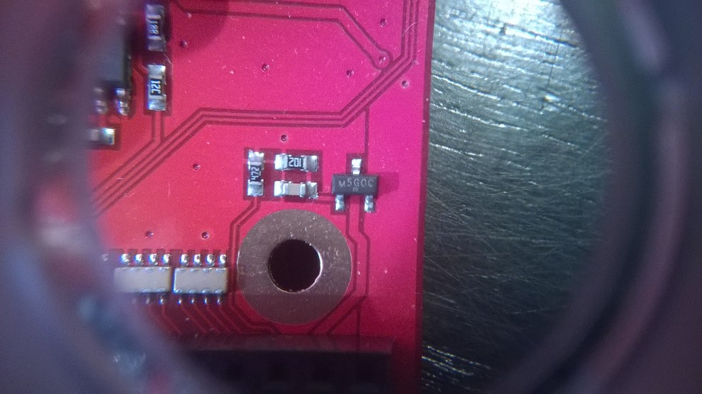

Lényeg, hogy elfüstölt a képen látható alkatrész.
Nem lehet leolvasni már a feliratot.
ha valakinek van ilyen kártyája vagy meg tudja mondani mi az az alkatrész akkor ki tudnám cserélni. Remélem a többi részének nem lett baja.
Köszönöm a segítséget előre is!
Hát, ha ettől okosabb leszel, akkor ügyes vagy! :) Ennél jobb képet nem sikerült lőni.
Egy P csatornás MOS-FET fordított polaritás elleni védelemnek.
Pontos típussal a gyártó bizonyára tud szolgálni, szerintem nekik írj levelet.
A tanulságot azért szűrd le, hogy az 5 V tápfeszültséget bizony biztosítékkal illik ellátni, vagy legalább méretezett kapcsolóüzemű tápegységről hajtani.
Te gyakorlatilag a kifejtőre menő +5V-ot  rövidre zártad.
kr97pwss2
A pontos típus: SI2315
itt az adatlapja:
SI2315 pdf

Okszi, de azért pótold az alkatrészt és az áramvédelemről se feledkezz meg.
Már ki is cserélted ? Egy 200-as  aluzott parabola tükörért szívesen kicseréltem volna. :)
3ebj3bk8b
Nem!
Rövidre zártam. Hétfőn kicseréljük, csak mindenképp ki akartam próbálni, hogy nem ment e tönkre a mozgásvezérlő.
