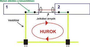

Ha nem,főldhurok alakulhat ki,az usb-n keresztűl,ilyenkor eldobja a kapcsolatot.

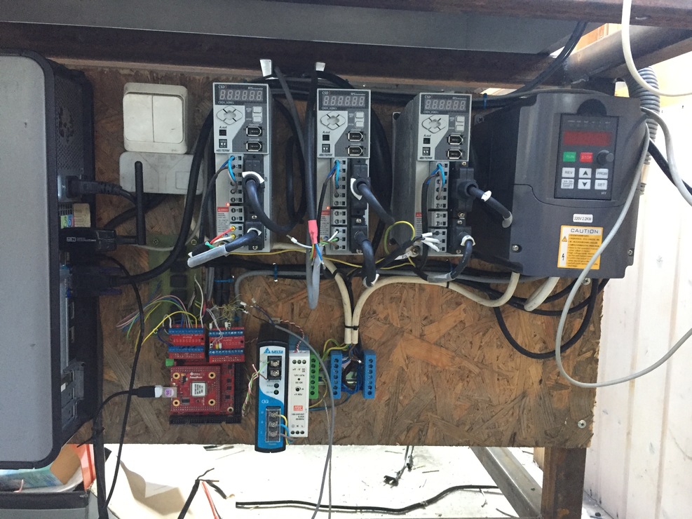

Tudsz egy olyan fotót készíteni, amin látszik, hogy mi mivel van összekötve? Leginkább az UC300 és környéke. (Ha látom, jobban tudok gondolkodni. :))

Ez lenne az .
Nagyon ismerősek ezek a szervók nekem::))

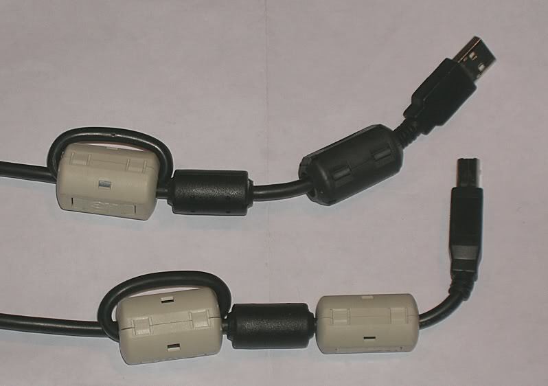

Cseréld le a kábelt a lehető legrövidebbnél is rövidebbre és pakold tele ferrit gyűrűvel ha nem lenne rajta alapból kettő !
Köszi! Pálnak igaza van az USB kábel hosszával kapcsolatban, mert okozhat hibát. (Bár nálam UC100 ment 5m-es kábellel, de nincs szervó és frekiváltó.) Azon kívül az USB kábel és az UC300 felépítése miatt földhurokra gyanakszom erőteljesen. Ki kéne próbálni, hogy egy akkuról üzemelő laptoppal is leszakad-e. Ha nem, akkor leválasztáson kéne gondolkodni.

Köszönöm a válaszokat. Próbáltam már laptopról is ,csak akkuról.  Kipróbálom a ferritgyűrűs megoldást .
ygzhw8kag
Ez? Bármit csinálok leold. Próbáltam először a szervókat bekapcsolni , aztán a szervókábel hosszával játszani , 2őt sikerült berúgni a háromból, de a frekiváltóra szétkapcsol.
