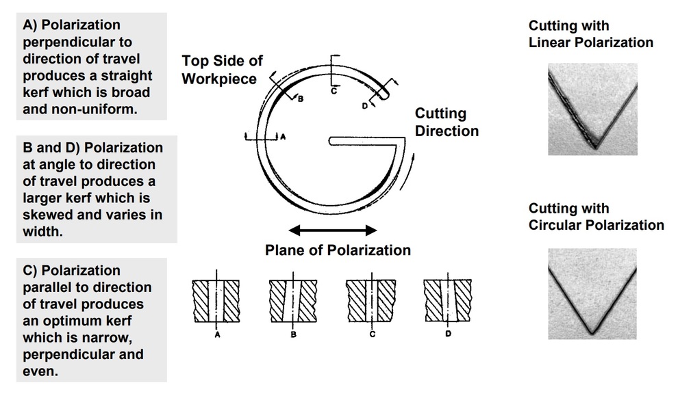

Igaz kis kinai gépeknél nem ez okozza a fő problémát hanem inkább a fázisretarder hiánya.
Mivel a lézer lineárisan polarizált hullám így adott irányban jobban rá merőlegesen rosszabbul munkál meg.
Erre is van egy jó szemléltető példa képem, majd megkeresem.
Ezért kellene a lineáris polarizációt egy fázisretarderrel körpörös polarizációvá alakítani.
Ezután már minden irányban egyforma lesz a vágás minősége.

Itt látható amit már említettem.
Aki akarja megérti aki nem az meg IJ ! [#nevetes1]
