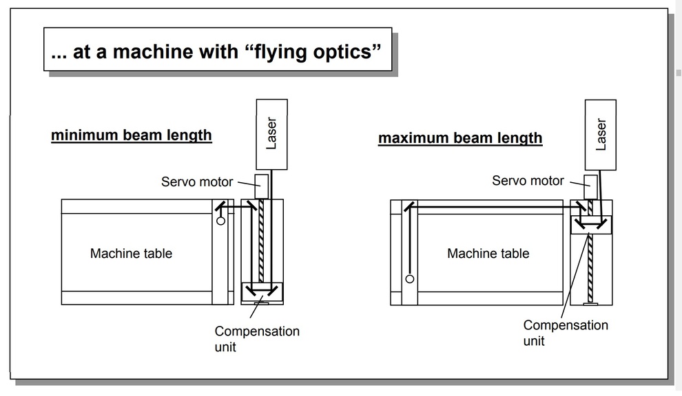

Ha feltételezünk egy 2-3 méter hosszú és nyugvócsöves gépet akkor elvileg nem ártana ez a kompenzáció?
A magyarázó ábra szerint talán nem is lenne olyan bonyolult, egyszerűen az y mindenkori állásához hozzá kell rendelni Z mozgást ami a fókuszlencsét mozgatja.
Akár szoftveresen rögtön a g-kódban vagy akár hardveresen megoldható lenne.

Alábbi képen látható egy normális repülőoptikás gépen így kompenzálják a sugárhosszot.

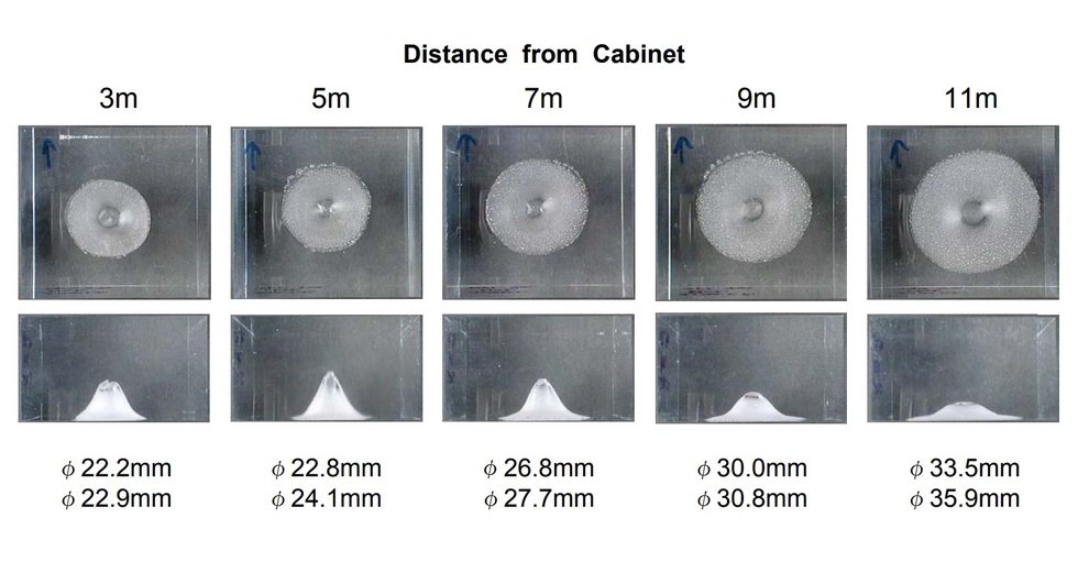

Majd teszek fel képet a divergencia hatásáról is plexi próba tömbbe lőve 3-5-7-9-11 méter távolságban.
Azon a teljesítményeloszlás is jól látható a távolság függvényében.
Úgy látszik normáliséknak van pénzük még plusz három fasza tükörre megy egy komplett szervora. :(
Ez nem kínai, hanem attól lényegesebben komolyabb gép csinálta, da a lézer az lézer és elméletileg a divergenciája 2 millaradián.
Azaz  6.8754935416 Szögperc
rosszabbaknál ez lehet 3 mrad is ami 10.3132403124 Szögperc
