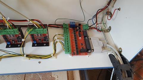

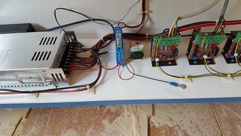

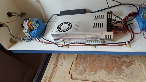

Így néz ki az elektronika rész.

Ha a Breakout Board és a lézer vezérlő típusát tetted volna be akkor többet tudnánk segíteni.
