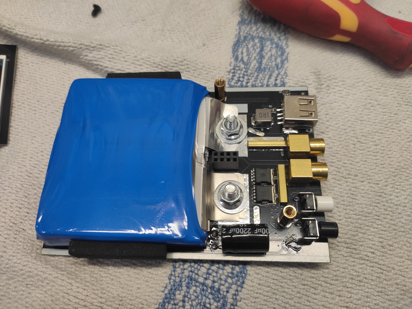

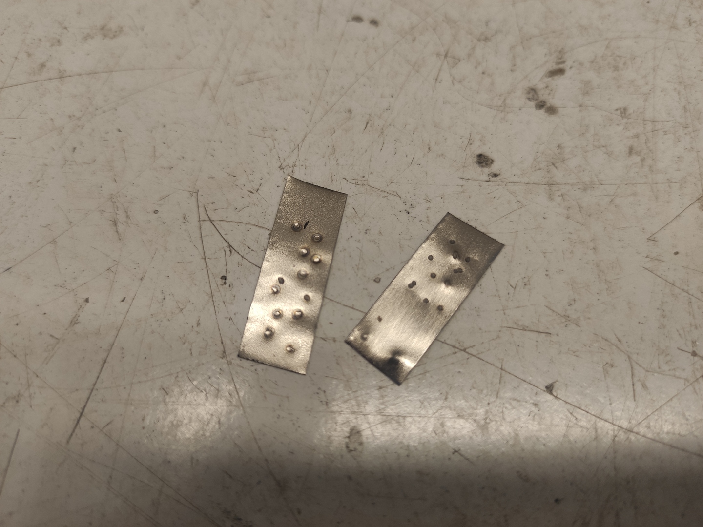

Kolléga vett egy ilyen kis akku cellla ponthegesztőt.
Adtak hozzá 1-2 méter nikkelszalagot is.
De valami nem kerek, nem akar a két lemez összehegedni.
Mi a titok, mit rontunk el?
Amennyire bírom kézzel rányomom az elektródákat, mindkét lemezen látszik a nyoma, de gyakorlatilag nulla erővel szétválasztható.
4 dolgot lehet állítani, már minden variációt kipróbáltunk.

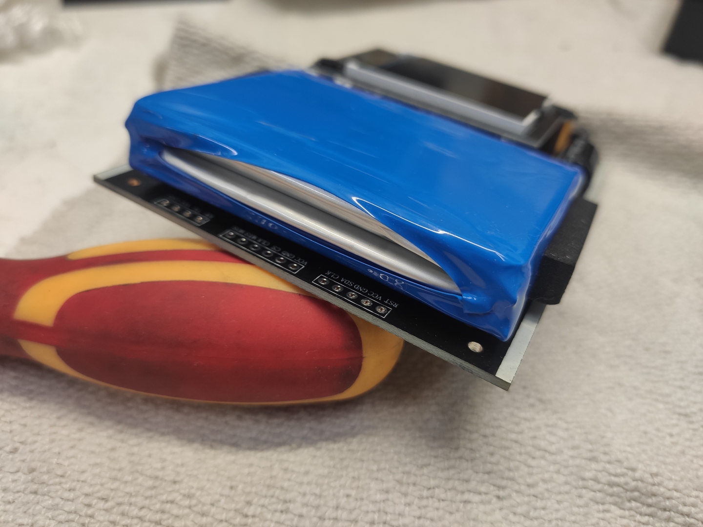

Igazából a benne levő akkuk gyengeségére gondolok, főleg annak tudatában hogy 3 V körül volt az akkufesz.
Elsőre nem is indult el még a töltés sem.
Kicsit meg kellett bíztatni hogy beinduljon.
Két db téglatest alakú cella van benne.

99% ban az akku lesz a hunyó . A belső ellenállás megnövekedett. Oda csak is ellenállású cellák jöhetnek szóba .
A másik ( de ez csak hallomás) nem mindegy a szalag vastagsága sőt az anyaga sem  . Emlékeim szerint jobb a nikkelezett vas mint a tiszta nikkel
msas
Gyuri! Ne írj hülyeségeket! A film az egy elég gyenge produkció, egyébként a készülék használható, nagyon stabil ponthegasztést lehet vele csinálni!
JZoli

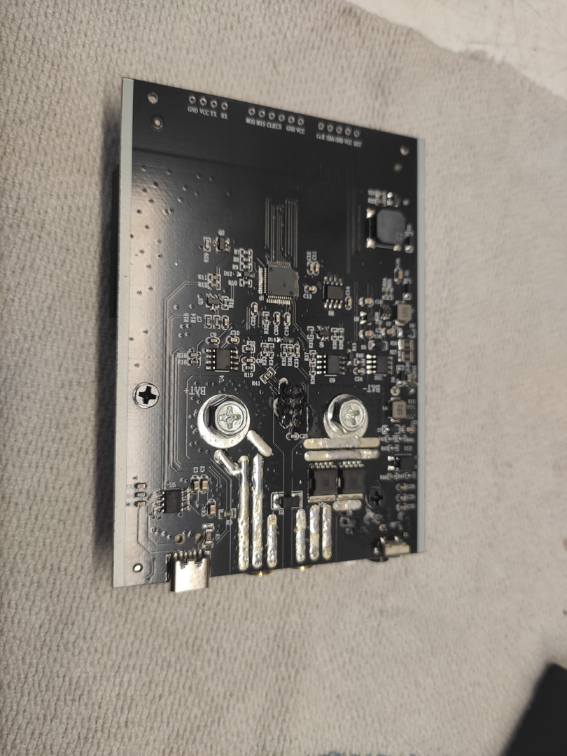

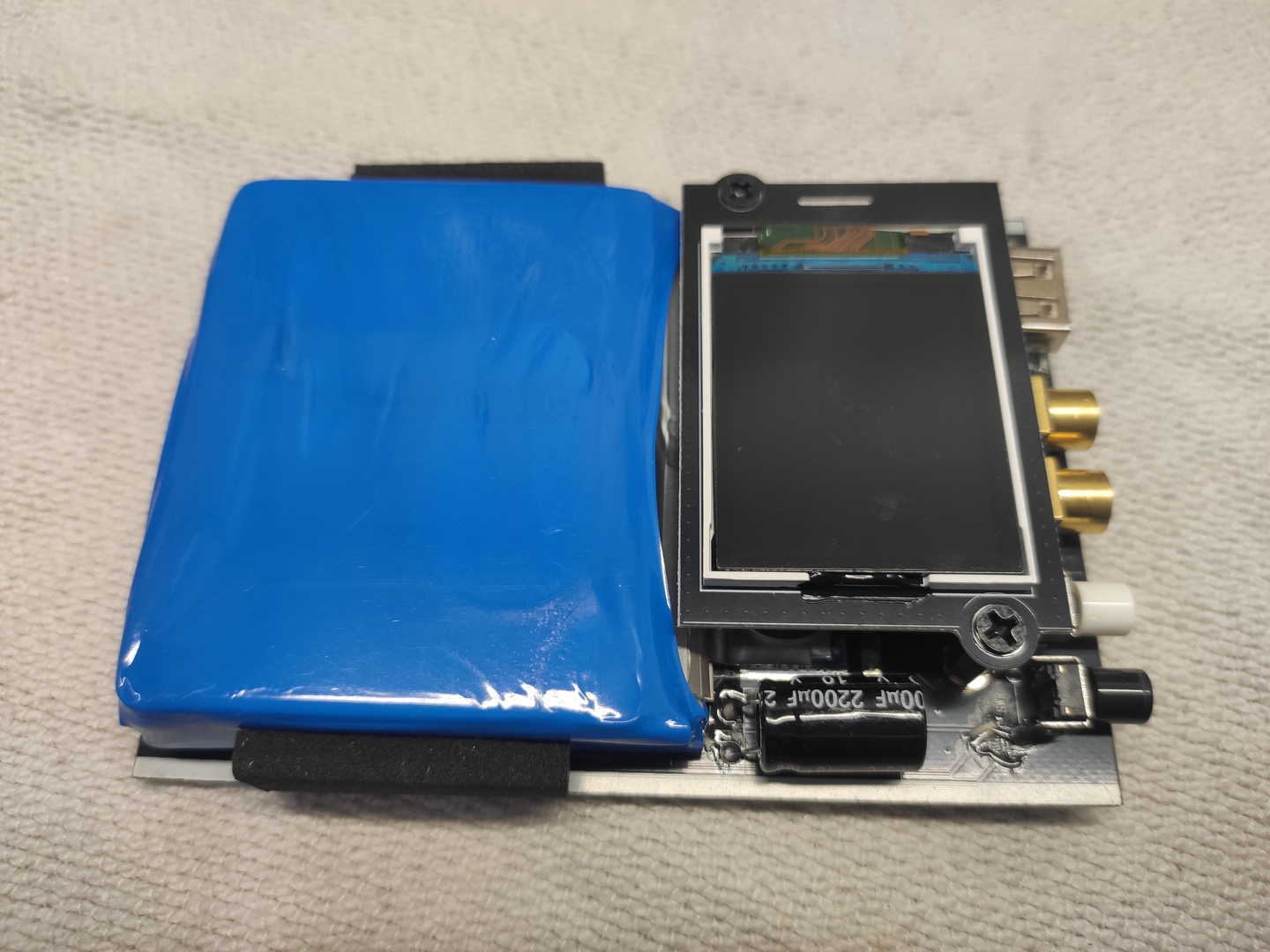

Én is vettem egy kicsi kézi akkus ponthegesztőt. Próbánál ugyanúgy jártam mint Ti. A beállítások voltak rosszak, nagyon kicsi volt az "erőssége" 2-esen volt, az idő is 2 milliszekundum volt, 9-esen már jó, de így is "csak" a vékonyabb lemezeket viszi, de azt szépen és jól, letéphetetlenül odahegeszti a szalagot amit adtak hozzá. Ettől függetlenül, lehet, hogy a Tiétekben az akku megviselt állapotban van, azzal meg nehéz hegeszteni. De ha jól tudom ezek egy nagy kapacitású kondit töltenek fel és azt "sütik rá" a hegesztéskor a két elektródán keresztül. Ha ez így van némileg független az erő a hegesztéskor, ha van ideje feltölteni a kondit.
Áá.. nincs kondér.
Egyébként korrektnek néz ki a belseje.
JZoli
Hát ez nagyon más mint az enyém. Teszek fel képet róla.

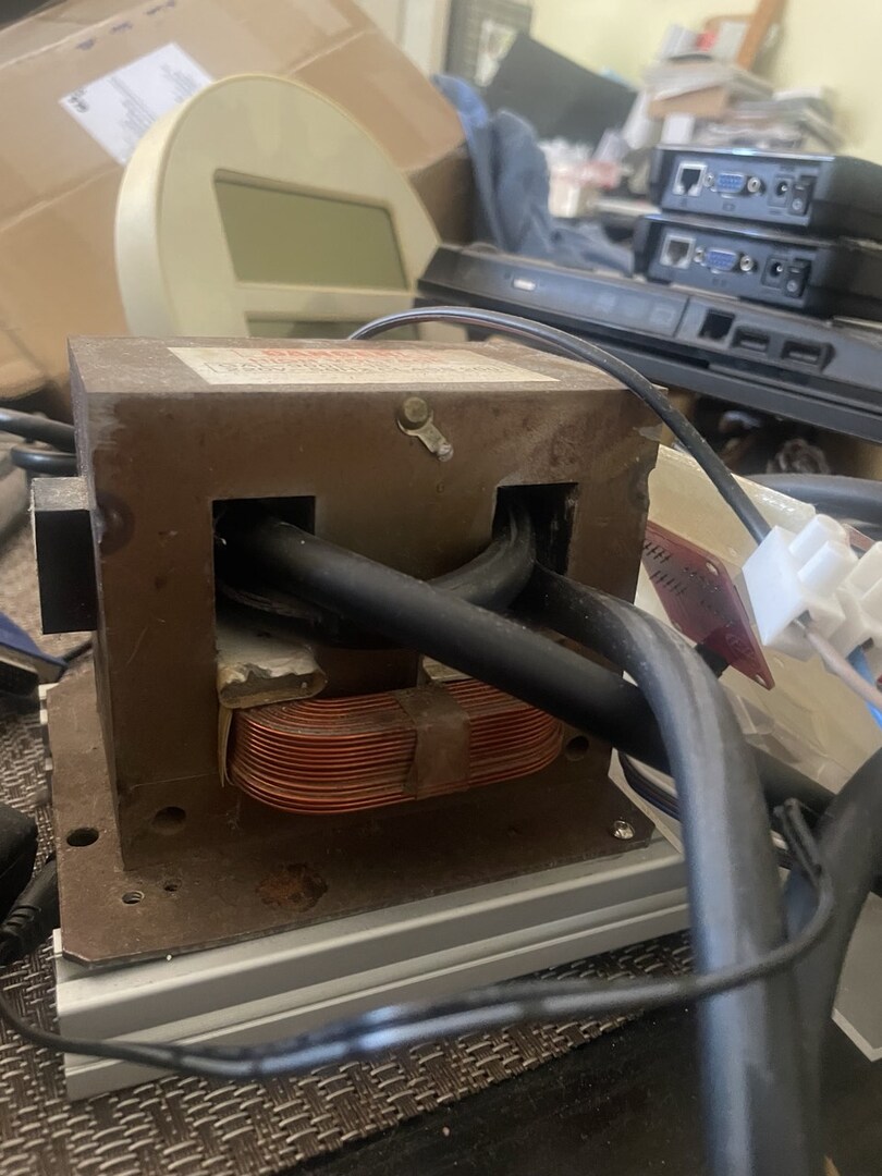

A ponthegesztéshez kapcsolódóan : sokan csinálnak mikrohullámú sütőből"kitermelt" trafóból ponthegesztő  trafót .
Szétbontottam egy trafót , van benne egy mágneses sönt (5-6 mm ből álló lemezpakett). A ponthegesztővé alakított  trafóknál bent kell hagyni a söntöt vagy éppen ellenkezőleg ki kell venni ?
Kb 1974- ben csináltam egy(pálcás) hegesztőtrafót ott az eső karakterisztikát ilyen sönt lemezekkel oldottam meg.
Mi célból teszik a mikrohullámú sütőben lévő trafókba  a lemezeket ? ( azt is szóratni akarják?)

kb 3-4 éve csináltam, a mai napig még nem sikerült bedobozolnom, mert minden más előbbre való.
fényképeztem a trafót, nálam 16-os kábel van benne
