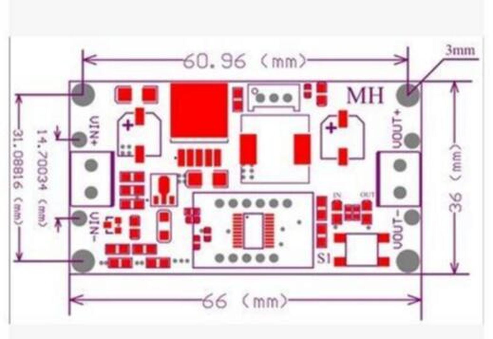

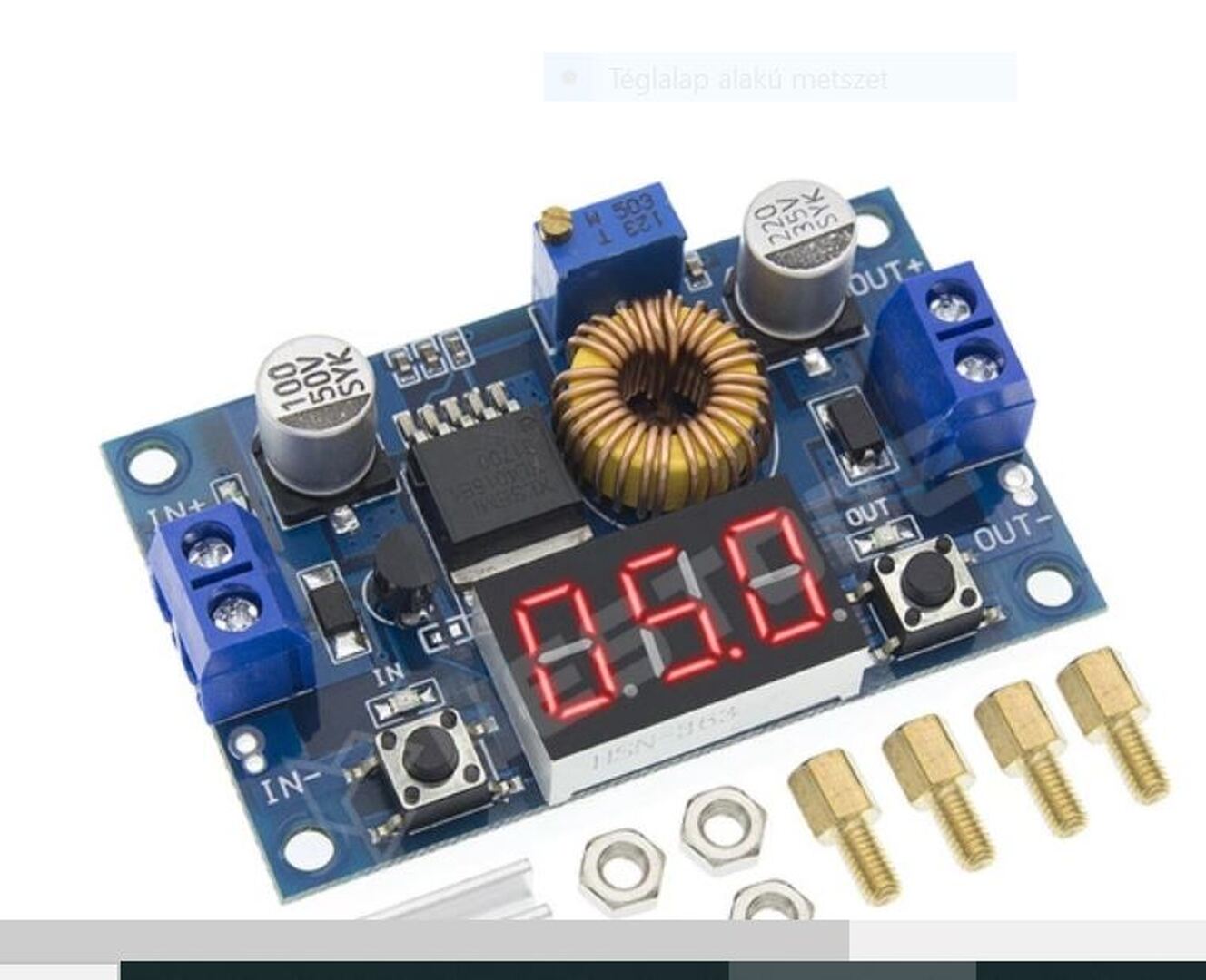

Van egy kínai step down konverterem ( szépen teszi a dolgát )
Van rajta egy 3 digites ledes kijelző( 3631AS) amivel a Be/ Ki  feszültséget ki lehet jelezni  ( jusztírozható)
 Egy  dolgot nem értek : nem találok a panelon AD convertert
 Aktív elem a kapcsolóüzemű tápegység Ic ( XL 401 vagy 4016)  és egy tranzisztor
Hogyan oldották meg a kínaiak a dolgot ?
Gondolom a kijelző alatt van egy proci, és annak az ad konverterét használják.
Itt látszik is a rajzon:
Nagyon köszönöm , Rabb Feri is ilyesmire tippelt . Csodálom hogy ilyen rövid idő alatt találtál egy jó magyarázó képet
