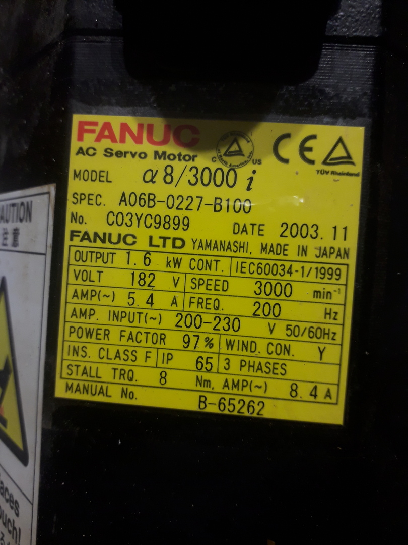

tud valaki segíteni abban,hogy ezt a motort hogyan/mivel lehetne használni? Főorsómotornak szeretném felhasználni.
Első opció az lenne,hogy valami "gyári" vezérlőre kötni,ami használja az enkódert is,így pontos pozícionálást lehetne szerszámcseréhez.
Második opcióm pedig az,hogy valami egyszerűbb frekvenciaváltóra kötni,ami megfelel a paramétereknek és visszacsatolás nélkül megforgatni.
Első opciónál nem tudom,hogy milyen modult/modulokat kellene szerezni,amivel menne a motor?
Második opciónál pedig az a kérdés,hogy milyen paraméterekre kell figyelni a frekvenciaváltónál? Nyilván a motorteljesítmény legyen kisebb a frekiváltóénál illetve ott gondolom,a frekvencia emelésével egy kicsit nagyobb fordulatszám is elérhető lenne.
Köszönöm szépen!
Robsy1
Már a a 2007-es CNC talin is láthattál Robsy AC szervo sebesség/pozíció hajtás megoldásokat.
Csörrenj rám, ha érdekelnek ezek a motorvezérlők.
Frekiváltóra ne kössél ilyen motort, csak akkor ha a 3 fázisú aszinkron motor mellett kifejezetten képes arra is, hogy egy AC SZINKRON szervót működtessen. Egyébként pillanatok alatt valami füstölni fog.
sarktibsi
Én eddig YASKAWA V1000-el meg ATV61-el próbálkoztam , visszacsatolás nélkül, nem mindig egyszerű beállítani de sokszor egész jó eredményeket is el lehet érni. Azt ajánlom olvasd át a doksikat , a SCHNEIDER megvan magyarul is.

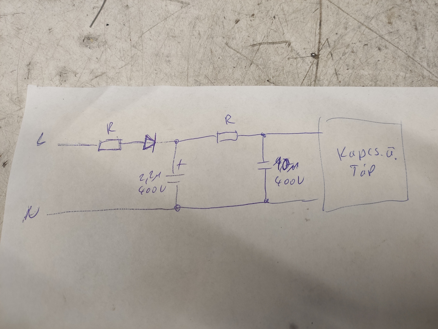

Nem igazán CNC de hátha otthon van valaki itt kávégépekben.
Beázott egy Nespresso KRUPS XN2601 panelja, két ellenállás megszakadt.
Be tudtam üzemelni a panelt de jó lenne a gyári értékeket visszaállítani.
Színkód szerint 33 vagy 11 ohm 1W lángmentesek.
Így néz ki a panel
A kapcsolás szóban forgó részepedig ennyi:
Nem lőnek vele nyulat, kb mindegy milyen pár tíz ohm körüli ellenállást raksz be. Sok szerepe nincs, leginkább biztosítékként működik.

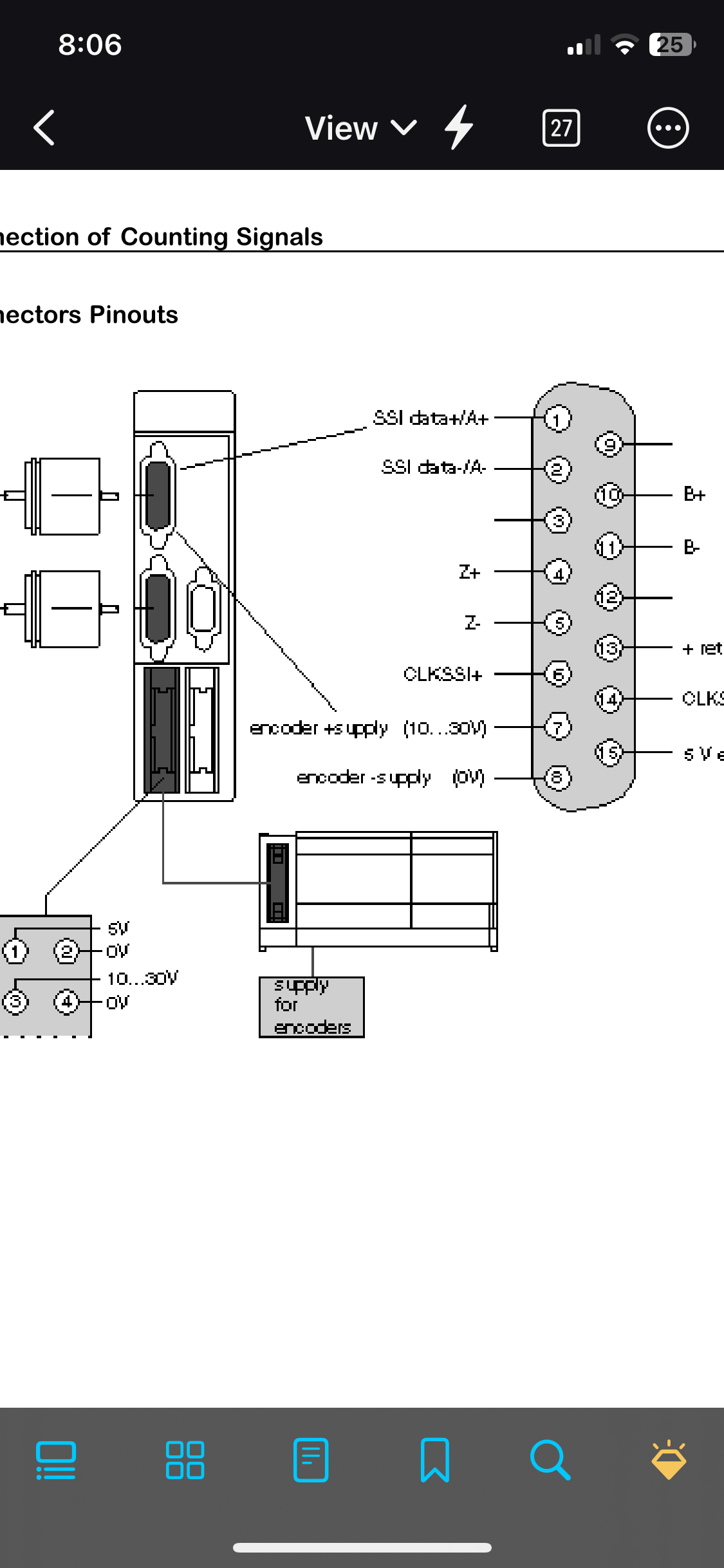

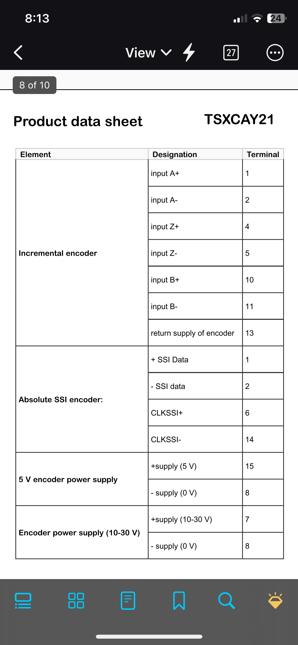

Javításra hozzám került egy gép Schneider TSXCAY21 vezérlője, kettő darab is. Mind a kettőnél a CH0 #2 #4 #11 csatlakozó lábakon lévő bemeneti ellenállások elégtek. Ezt valami okozta. Mivel ezen a területen még kezdő vagyok, ezért szeretném megkérdezni, hogy egy enkóder motor tud-e ilyen hibát okozni, vagy miért teszi. Ezek a bemenetek a képeken  láthatóak. Nemsokára megnézem milyen enkóder motor van rákötve. A- Z+ B- ezek a bemenetek sülnek meg. Ezeket mire használja egy enkóder motornál?
Az oasz lapszabászokba előszeretettel használták
ezt a modelt.
Tipushiba (igaz több 5-10 évig bírják [#eplus2]) ennél a modulnál nagyon jól
határra van az ellenállások teljesítménye méretezve.
Mi nagyobb teljesítnyűre szoktuk cserélni és utánna
nincs velük gond.
bigoneoszi
Így van, most is ott használják.
Én is úgy tettem, kapott 0.5W-os ellenállásokat.
Akkor nagyon nem keresem a miértjét.
Gondolom a rendszer tervezésénél nem számoltak evvel.
