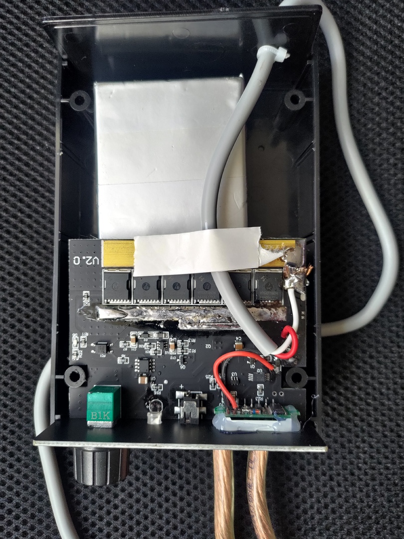

Majd csinálok pár fotót egy nagyon hasonló "döglött" belsejéről.

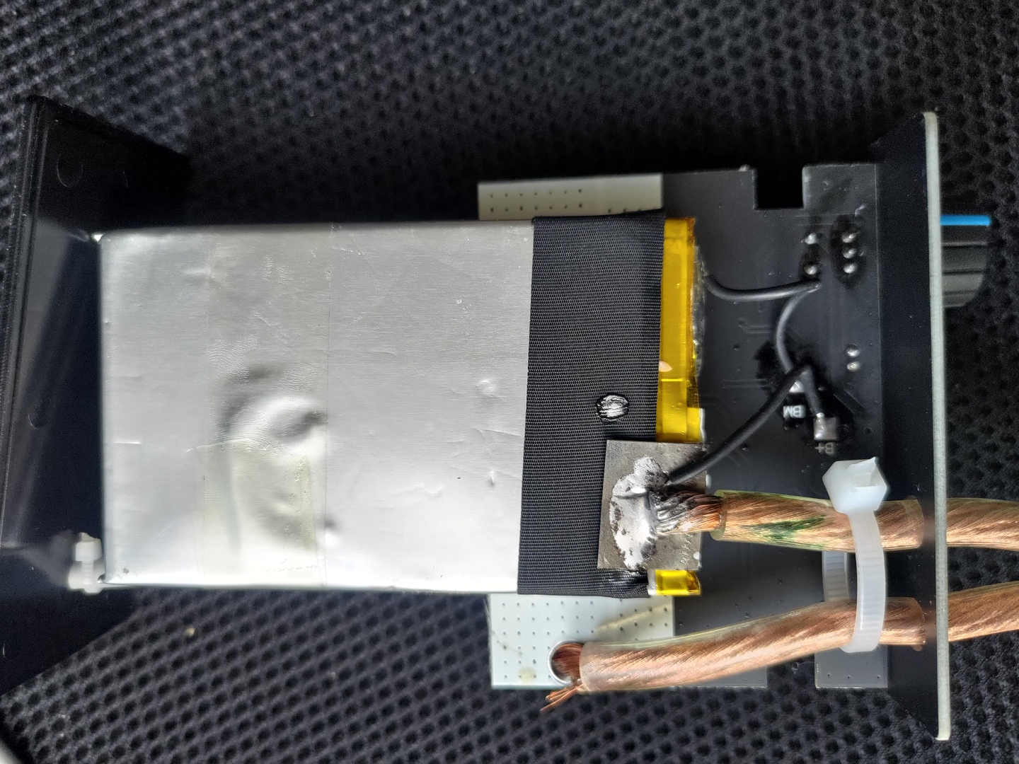

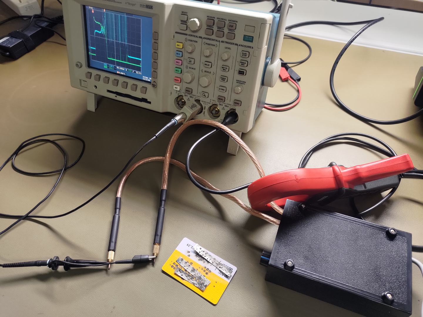

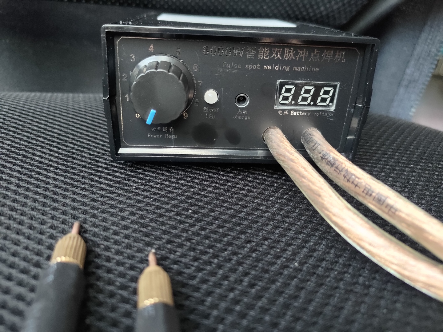

Épp a minap szereztem be egy "gépet", íme néhány kép róla:

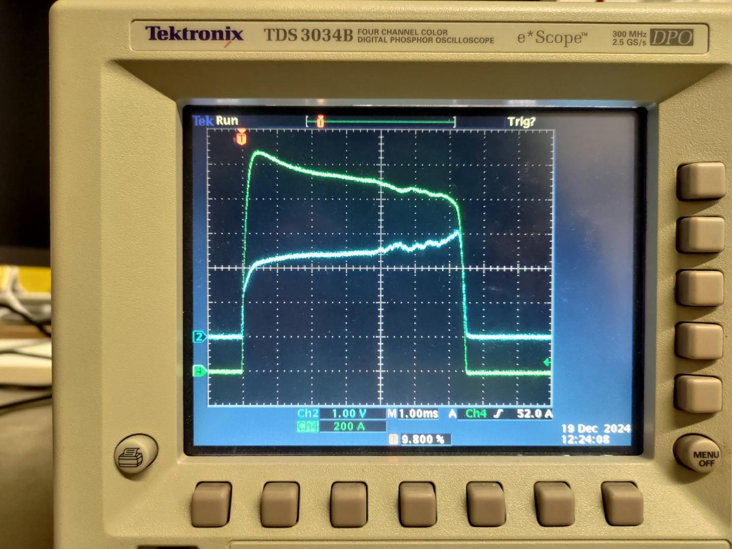

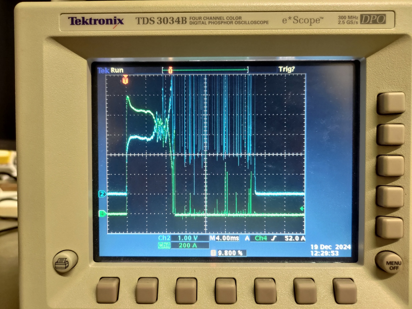

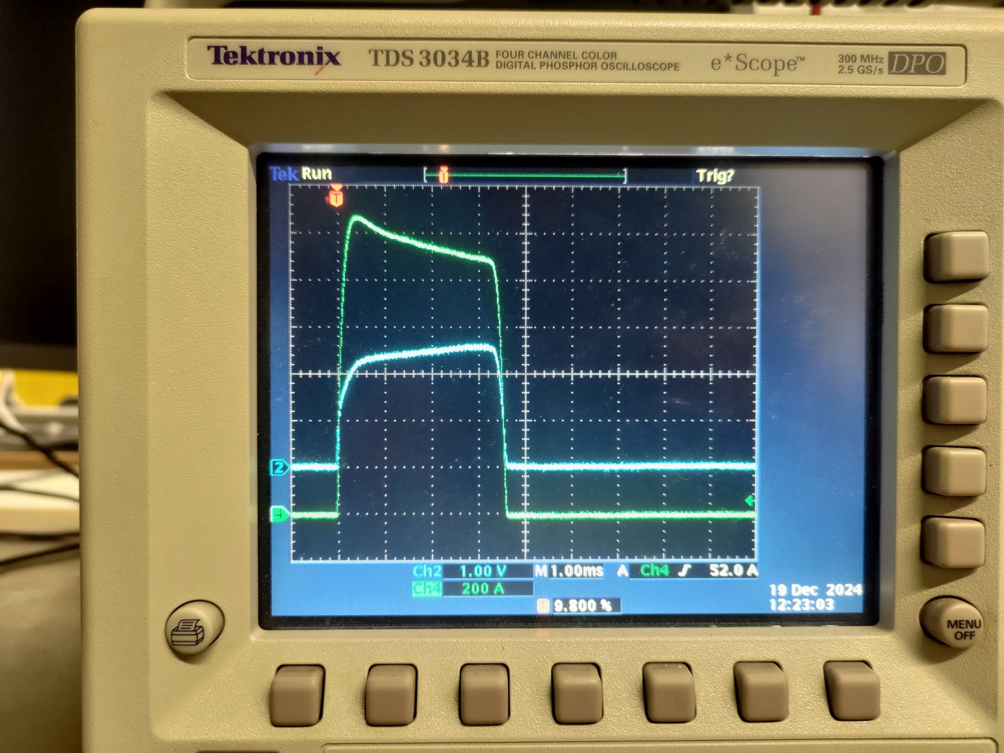

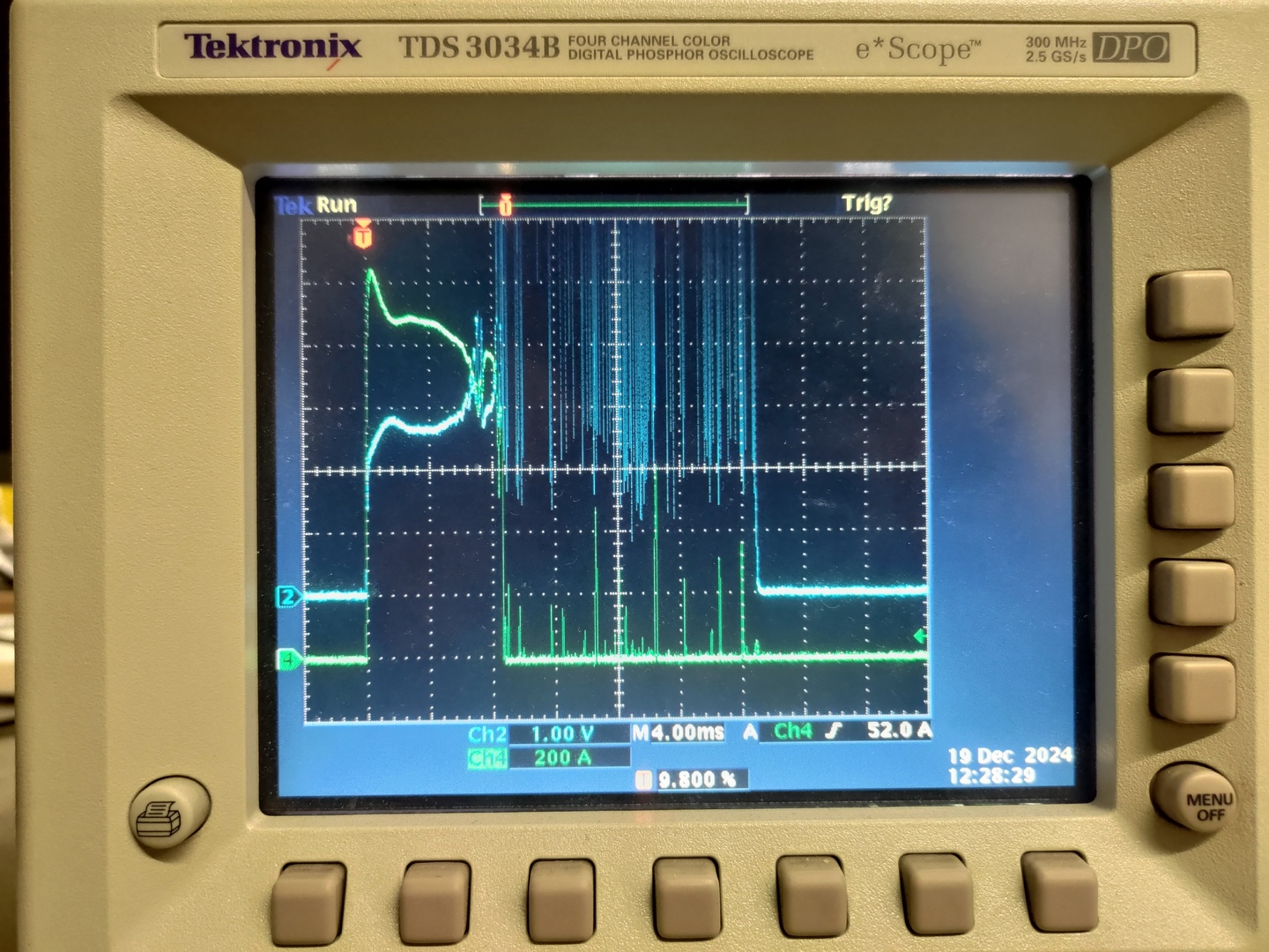

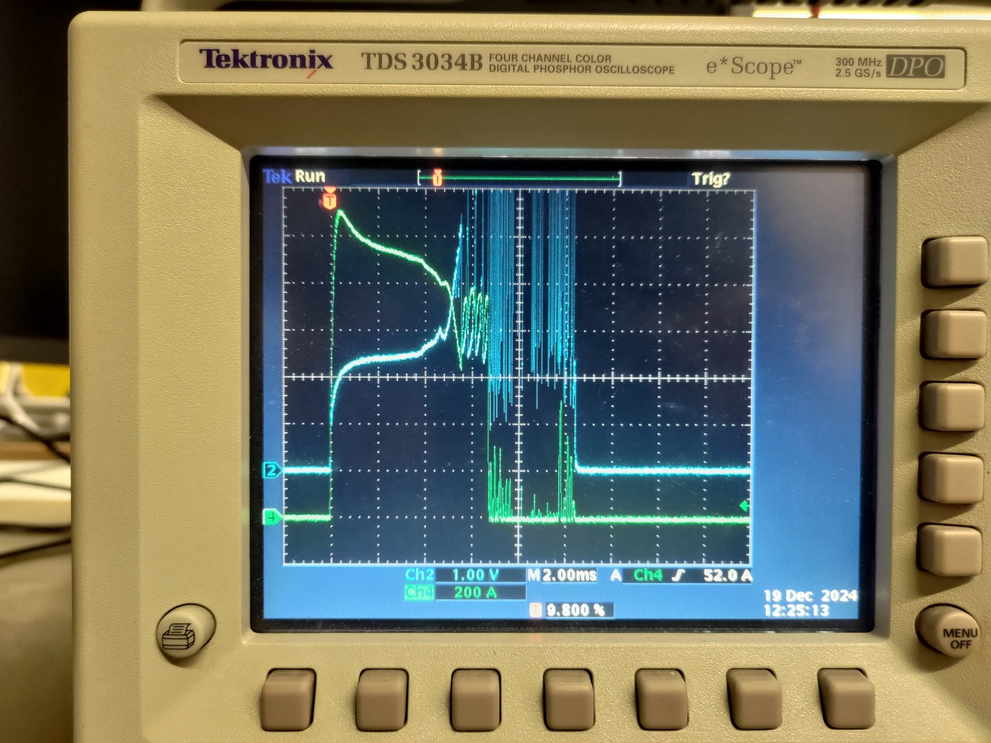

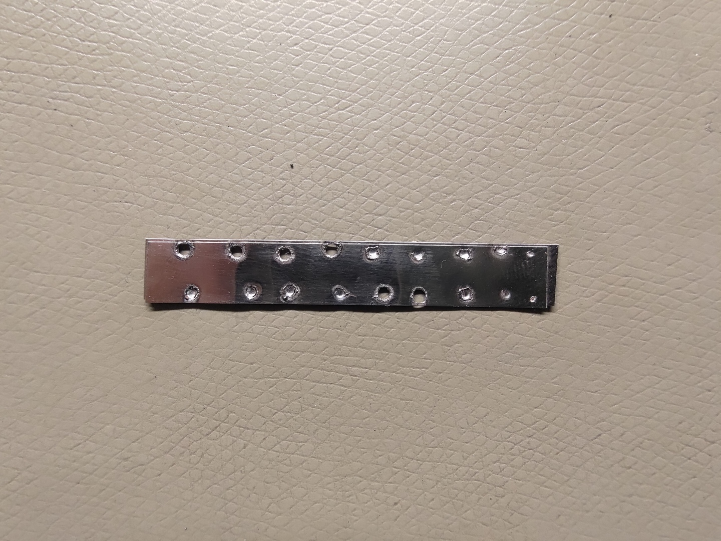

Csináltam pár tesztet is ebben az összeállításban:
pbalazs
Eredmény 0.15mm-e szalaggal mind a 9 beállításban:
pbalazs

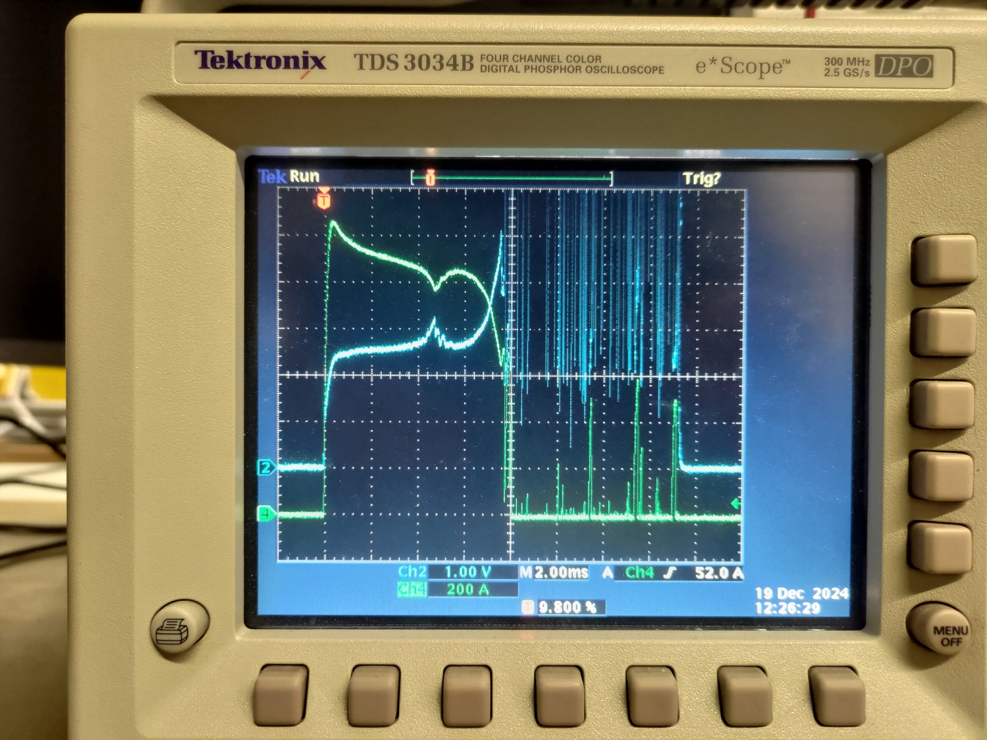

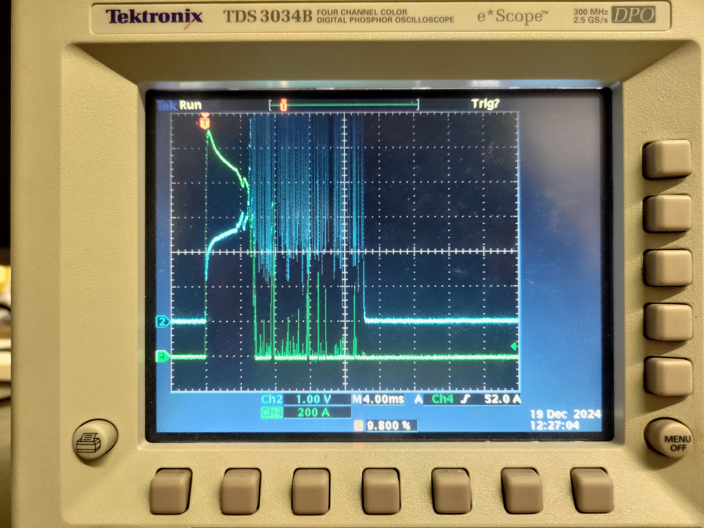

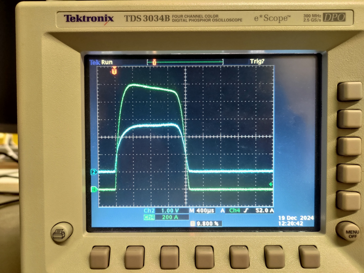

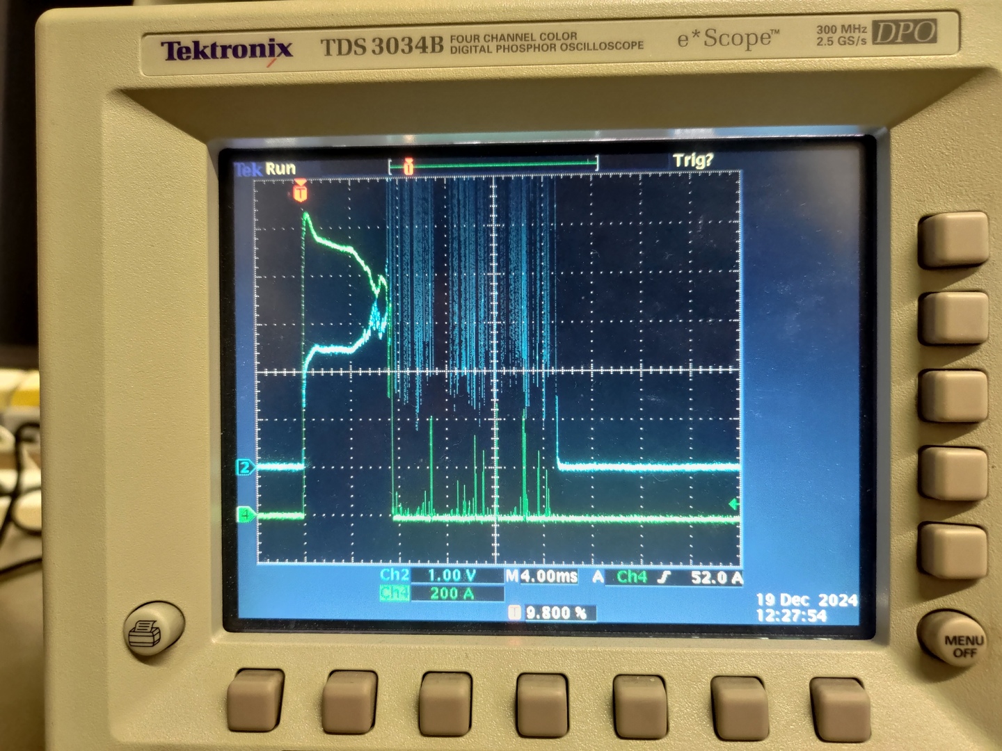

És pár hullámforma a műkedvelők kedvéért :)
Tekerő állás 1-4:
pbalazs
Tekerő állás 5-9:
pbalazs
A dobozban 2db téglatest alakú akksi van sorbakötve, felirat nincs rajtuk.
Az előlapon lévő kijelző elvileg az akksicsomag feszültségét mutatja. A tesztek (kb. 50 ponthegesztés) során kb. 50-60mV-ot csökkent a feszültség.
Most próbálkoztam először ponthegesztéssel, így lehet, hogy nem jól tartottam az elektródákat, vagy más hibát követtem el,  nem tudom...
A lényeg, hogy 4-es beállítástól már átégett a szalag, gondolom, az úgy már nem jó.
Lehet, hogy ha akksira megy a szalag, akkor nem ég át olyan könnyen, majd kipróbálom azt is.

Írtam privát levelet de a szkópos kérdés okafogyott ha jól értelmezem a képet  ( 2. kép 2 es fokozat ) I =700A
  T = 3.5ms ( durván )
pbalazs
Válaszoltam, de ide is egy kis magyarázat:

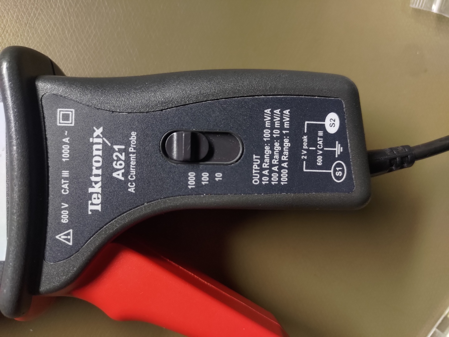

2. fokozatban a szkóp szerint t=3.5ms, I>1000A
Köszönöm : A  Én a kisebb amplitudóju jelet gondoltam az áramnak és a nagyobb amplitúdójú jelet a feszültségnek  . Ezek szerint pont fordítva van
