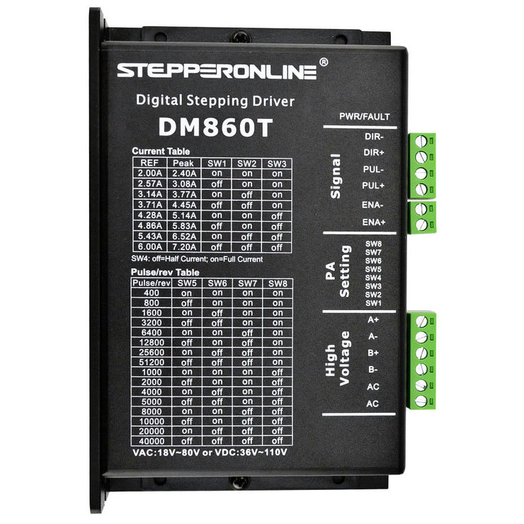

Sziasztok,kis segítség kellene,a főórsomat egy nema34 es 13Nm motorral akarom meg hajtani kérdésem az lenne h bekötésben tudtok e segíteni?

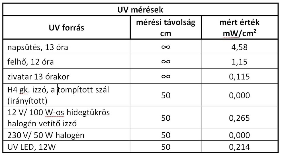

A hozzászólásod inspirált néhány mérés elvégzésére, mert a neten nem találtam korrekt adatokat.
A mérőműszer PCE-UV34, érvényes kalibrációval.
A táblázatból kiolvasható, hogy a fél méter távolságban az UV sugarakat is átengedő burájú halogén lámpák UV sugárzása kevesebb, mint nyári, felhős időben a szabadban mért érték.
Mértem több típusú gépkocsi halogén égőt, mindegyik 0-ás eredményű volt, ami érthető, mert ha UV sugárzása lenne, idő előtt lebontaná a műanyag lámpaházat.
Úgy vélem, hogy a halogén fényforrások UV sugárzása élettani szempontból elhanyagolható, hiszen a nyári felhős időben ~ 4,3 x UV sugár ér bennünket, mintha fél méter távolságról bámulnánk egy halogén lámpába.

Elhanyagolható mert, UV elnyelő adalék van az üvegben vagy  a lámpából UV elnyelő burkolaton keresztül jön ki a fény. Én sem állítottam egyebet.
