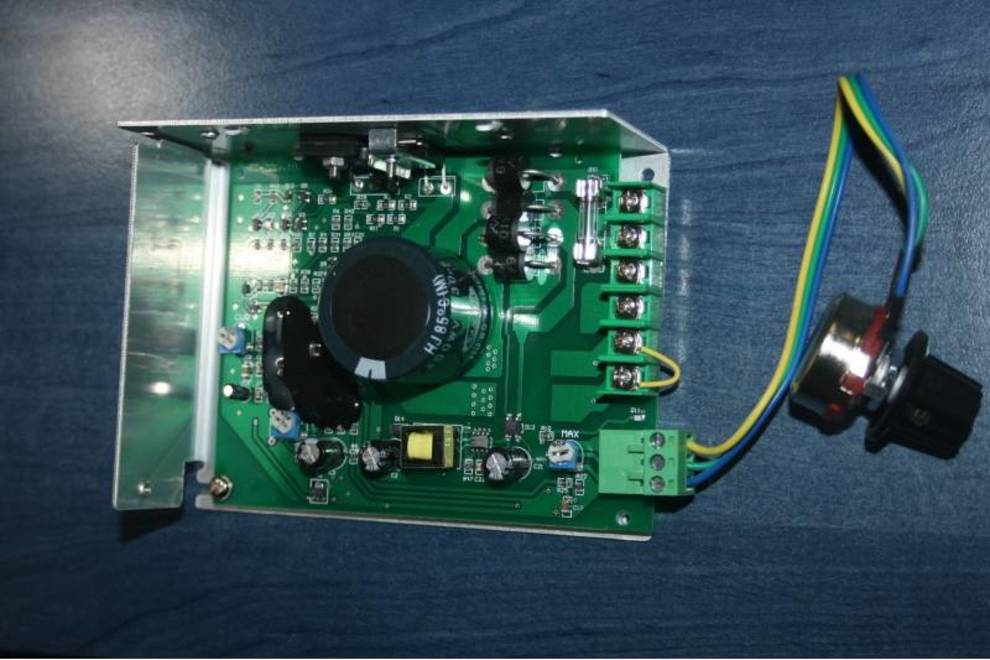

Lenin elvtárs megmondta, mérni! mérni! mérni! Találgatni a lottózóban. Ha nincs elég műszer, akkor nem találgatunk.[#wave]
g89ketty
Egyébként a kimeneti részt visrosszajzolni nem nagy kunszt, rögtön kiderül a lényeg.
g89ketty
Egy 110-230 v között működő feszgenerátort (stab fesz kimenete van), csak kapcsi táppal oldható meg. Akkor meg már benne van egy trafó, ami leválaszt, mert elég nagy a primér-szek. különbség.
g89ketty

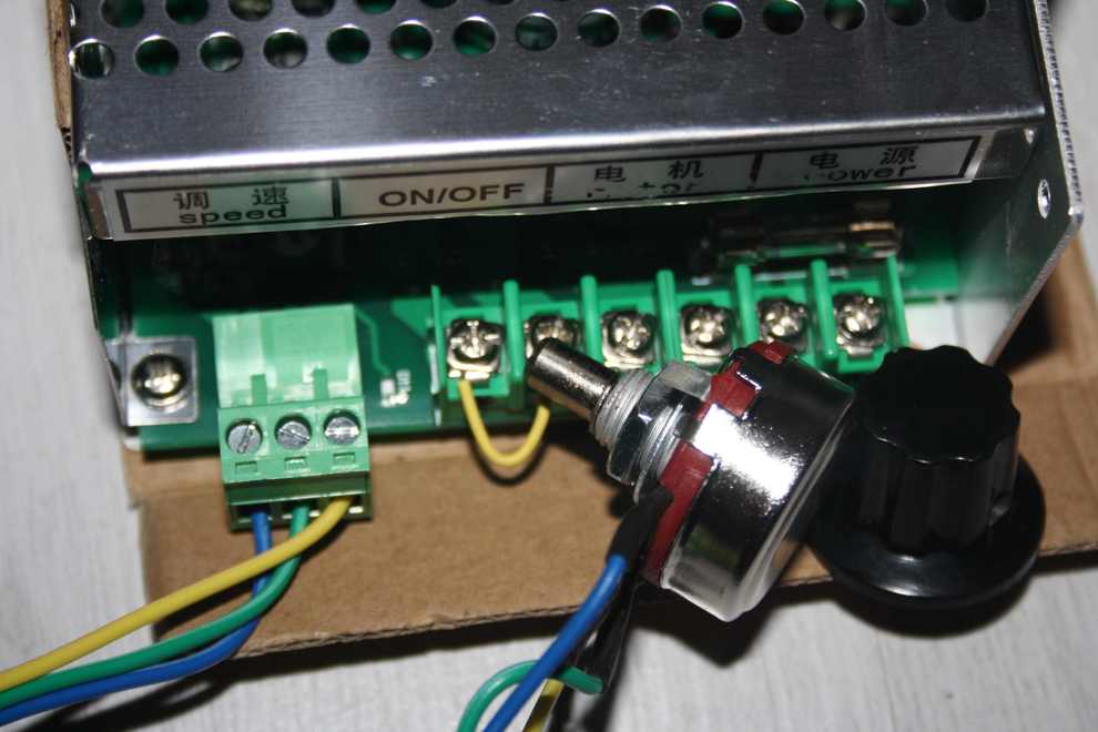

A műanyag tengelyű poti leválaszt.
Dakota25
Galvanikusan leválaszt az újságpapír is...
Ez mindenesetre szép fényes "műanyag".
g89ketty
A fémtengelyü poti is leválaszt, de a müa. tengelyü a tuti.[#integet2]

Neked valószínü több az infód, én csak találgatok a fotók alapján. Bal oldalon látok egy kis trafószerüséget, melette egy optó. Hogyan lehet megoldani 110-220-ig folyamatos stab kimenő feszt trafó nélkül ilyen kis méretben?

Itt az alapkérdés az, hogy a kimenőfesz leválasztott-e a hálózatról. A poti, hűtőborda, stb nem játszik.

Ez egy sima PWM, de majd' ugyanennyit érne egy 3-4 alkatrészből megépített triakos fázishasítós megoldás is.
No jó! Azért egy visszacsatolás itt van a rendszerben.
Mindennek ellenére használható, csak tisztában kell lenni a tulajdonságaival és kihúzni a méregfogait.
A motor, amihez adják, szintén megérne egy misét...
Dakota25
... mi a halál választaná le?
Semmi, ez elég nyilvánvalónak tűnik.
g89ketty
Csak trafó.[#integet2]

Üdv fórumtársak mindenki köszönöm a segítséget és az infokat. Arra jutottam hogy összerakok egy biztonságosabb illetve egy megbízhatóbb toroid tápot neki talán így jobb is lesz és nem lesz annyi probléma vele. Robsy kollégának külön a hasznos ötletekért illetve a segítségért.
