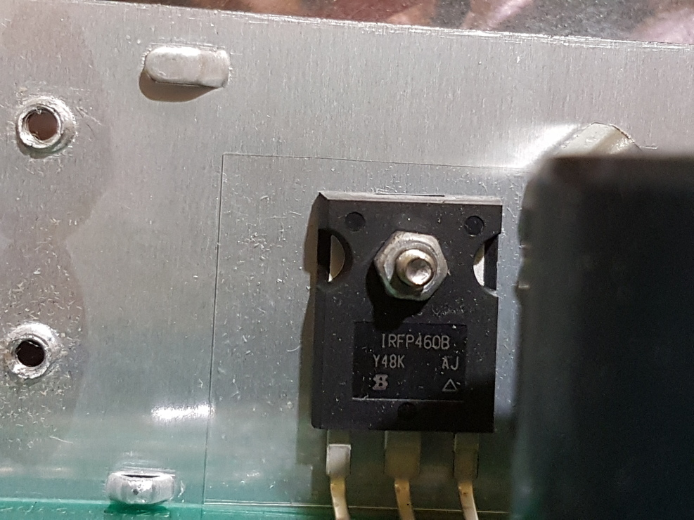

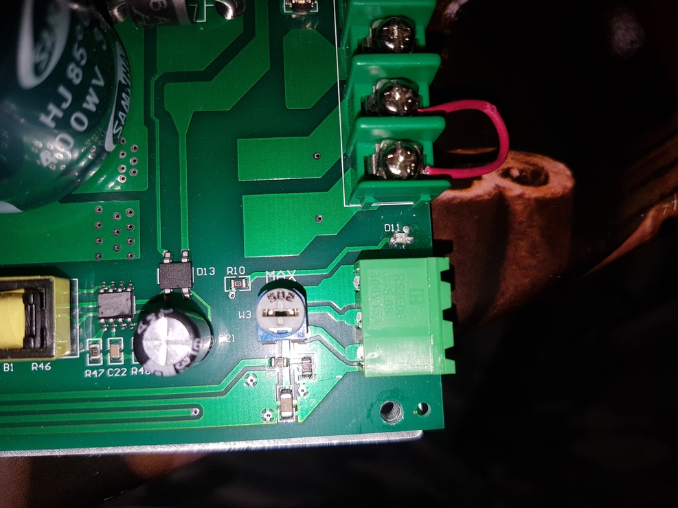

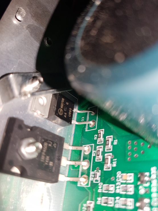

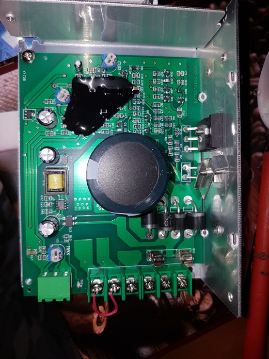

Csinált pár képet az adott tápról. Talán valami használható infot lehet találni benne. Sajnos ez már nekem kínai.
Mikor megvettem azt hittem ez egyszerűbb dolog lesz de tévedtem. Előre is köszönöm a segítségeteket.
Ez egy egyszerű táp, a 230V rajta van, nincs semmi leválasztás benne elég veszedelmes, ne nyúlkálj hozzá lehetőleg.
Ez csak feltölt egy kondenzátort és egy PWM-mel adja  a motornak a szuflát közvetlenül a 320V-ból így ami látszik ezen így működhet.
