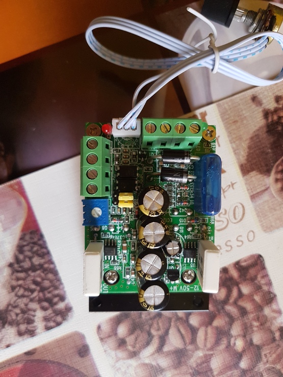

Segítséget szeretnék kérni tőletek adott egy kínai 500W-os maró motor amit az ebay-en vásároltam ezt hogyan tudnám vezérelni a Mach3-mal?
Vagy milyen elektronika kellene hozzá hogy vezérelhető legyen.

kínai 500W marómotor

Üdv, fordulatszabályozás PWM jellel illetve relével kapcsolnám ki be.
Vettem egy elektronikát is de mirre ide ért kiderült hogy max 50V-ig használható.
A motor tápján látok rajta egy potit, úgy lehet szabályozni, amint látod.
A motor maga hány volttal megy ?
A potit kell tekergetni pl. egy 4. tengelyként kijelülve g kóddal egy léptető motorral meghajthatod a poti tengelyt pl.

Vagy egy PWM jelből csinálsz analóg átalakítóval egy fesz értéket, azt beolvassa egy Arduino Nano és egy léptető motorral odatekeri a potit, ahova kell.
Mechanikailag úgy kell az egészet megoldani, hogy el ne tudja törni a potit azért.
PWM to analog convertert meg szerzel vagy építesz, attól függ milyen cuccaid vannak, amit tudsz használni.

Én gyanítom hogy van az elektronikán PVM bemenet csak le kéne tölteni az adatlapját ..

Üdv a motor maga 100VDC-vel megy, igen a poti-val tudom szabályozni a fordulatot de mach3-szeretném vezérelni, USB motion stb4100 kártyám van ezzel szeretném megoldani.Az ardus megoldás sajnos nem játszik.

Üdv én is erre gondoltam de sajnos a kis kínai nem adott hozzá leírást és a neten sajnos nem találtam kapcsolási rajzot sem.

Szerintem is PWM jeles lehet mert multiméterrel nem tudom mérni a feszt állandóan más feszt mutat.

A hirdetésben ahonnan rendelted nincs fent bekötési rajz?

Sajnos nincs, a potméternél próbálkoztam méregetni hogy talán onnan tudnám vezérelni de még nem jártam sikerrel.
A multim állandóan más értéket mutat. Pedig 2 fajta multival is próbáltam.
