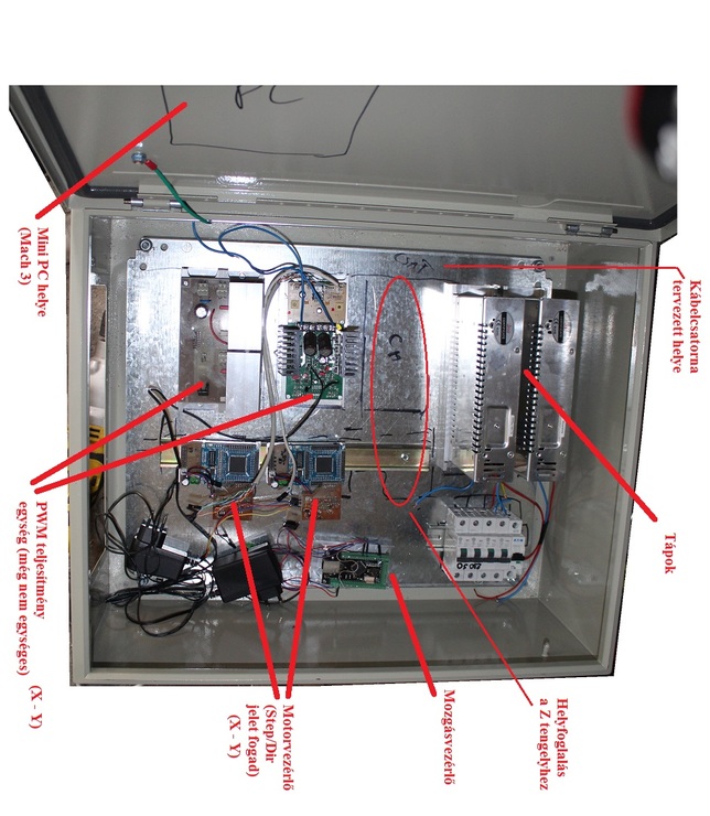

Készül a marógépemhez tartozó elektromos doboz. Jó kis "házi projekt".
- Mini PC
- Pokeys mozgásvezérlő
- 2db 50V-os tápok
- 3db Egyedi motorvezérlő
- 3db Egyedi teljesítmény PWM egység
 A léptetők encoderrel vannak felszerelve.
 Az X és Y tengelyekhez van meg minden, ezért először velük dolgozom.
 A Z majd később jön.
