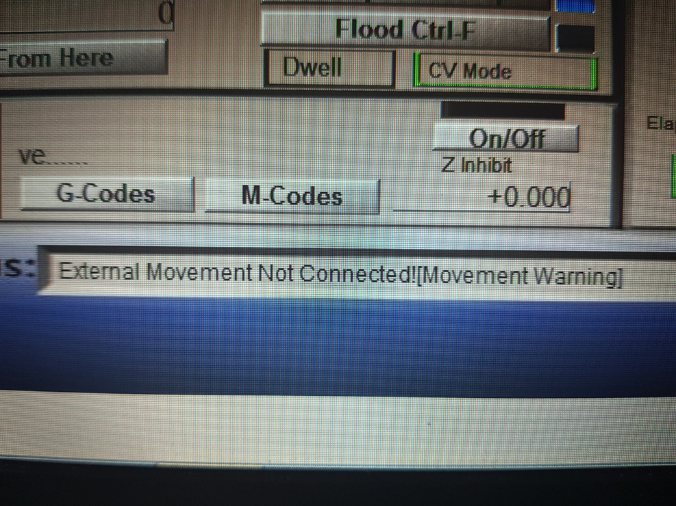

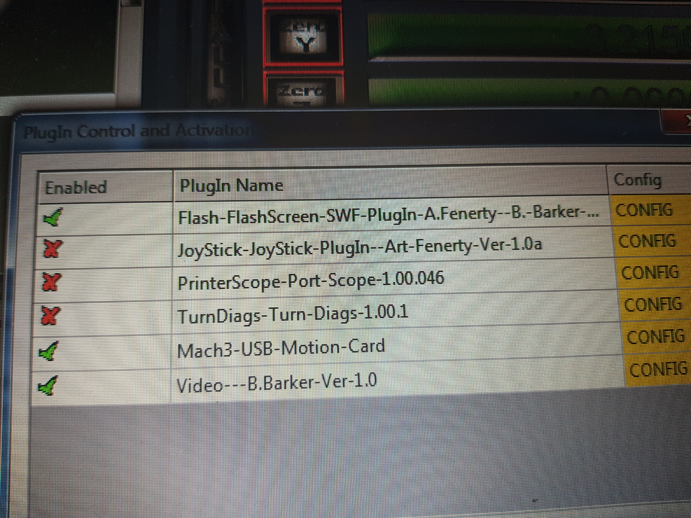

Az NVUM plugint látja a mach3?
Egyébként mi késztetett egy ilyen megvásárlására?
Miért nem volt jó az LPT port?
dgwxjcujp
igen a plugin meg van,laptopon csak usb van

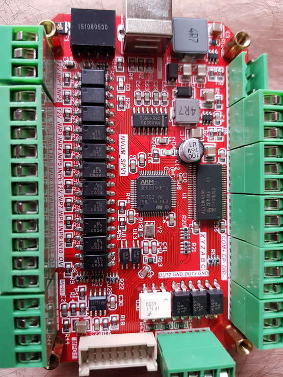

ILYEN CSUPASZON A VEZÉRLŐ HÁTHA SEGÍT
Szerez be hozzá másik plugint és működni fog [#eljen]
dgwxjcujp
VAN ÖTLETED H MELYIK?PÁRAT MÁR KI PROBÁLTAM
Pont ma volt az adatlap az asztalomon és a plugin hozzá de kukában végezte!
Régebben valakinek segítettem a plugin beszerzésbe elő kellene megint keresni .
Küldj egy email címet találtam valamit!
a DLL fajlt bemásoltad?
Régi törlése stb
Mach3 mi a verziója?
