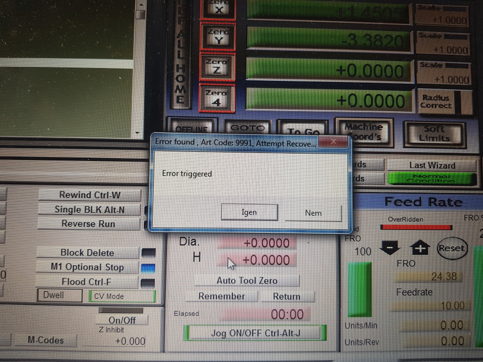

NVEM_F.DLL EZZEL IS PROBÁLTAM,KÉZIKÖNYVE IS EZT IRJA
somma
Az általad  20690 hsz-ben írt linkre rámentem, lejjebb görgrtve van egy újabb link
(www.thanksbuyer.com/download/38939-TC50M-Motion-Controller.zip)
ez egy 5 Mb-os file.
Tartalma egy részletes leírás még a Mach 3 beállításai is benne vannak !, és egy C50.dll !!!
Talán ezzel kezdted ? és ez nem jó ?
dgwxjcujp
Szia, hmmm ezt akkor nagyon el néztem :( holnap meg nézem azzal a dll el köszi az infót

KÖSZI ,MÜKÖDIK A KETYERE MOTOROK MENNEK VISZONT HA BE MEGYEK A MOTOR BEÁLLÍTÁSOKBA,VÁLTOZTATOK VALAMIN MENTÉSNÉL HIBÁT ÍR ÉS LE FAGY !!

Csak lépésenként keresd meg mi váltja ki a hibaüzenetet.
