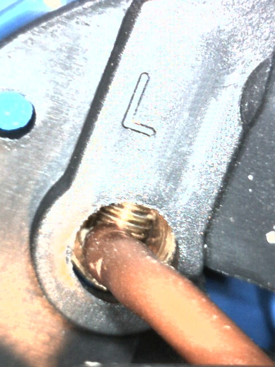

Megfogtál, mert fogalmam sem volt. De kimentem a garázsba és szétkaptam a hegesztő trafóm dugvilláját. A föld alul középen a vastag láb, a jobb oldali a fázis és a bal a nulla. Aljzat szempontjából így a bal a fázis és a jobb a nulla mint Te is írtad korábban.
Ja, és a dugvilla bekötéseinél be van fröccsölve az "L", az "N" és a föld ami a klasszikus 3 párhuzamos vonalkát egy körben "logót" kapta.
A dugónál szemből írtam az oldalakat, nem hátulról (bekötés oldalról).

Igazán nincs mit. De így én is megnyugodtam, hogy legalább a hegesztő trafóm jól van bekötve. Valóban nem elterjedt háztartási dugó, de kültéren egyre többet látni pl. kempingekben, yacht kikötőkben stb. ahol kicsit jobban odafigyelnek az érintésvédelemre. A garázsomat már így vettem, kb. fele-fele arányban vannak hagyományos földelt és ilyen ipari aljzatok a falon. Nagy bánatomra csak egy fázis van a házban, pedig az Elmű honlapja is 3x16A-t javasol 100 m2 felett. Ezért kedvenc esztergapadom is lányom házában "vendégeskedik" mert ott van 3 fázis.
