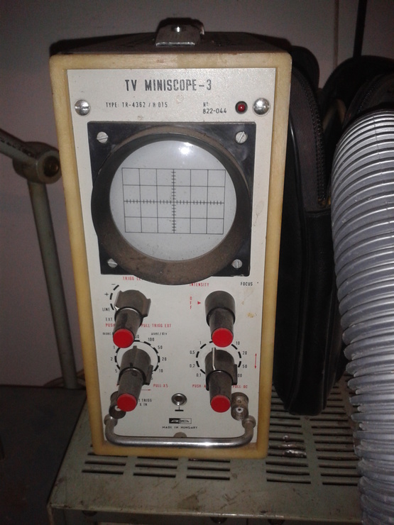

Szerintetek ez érdekelhet valakit és mennyit érhet?
Bekapcsoltam működik, de nem értek a használatához.
TV-Miniscope-3 TR 4362
Hogyne, jó kis alapműszerek voltak ezek. Semmi csicsa csak az alapvető minimális dolgokat tudja, de pont ezért szerettem.
Én egy jóval komolyabb hasonló korú Hameg(asszem a R&S is árulta ugyan ezt) analóg szkópot 35ezerért vettem.
Nekem olyan 10-15ezret érne meg ha venni akarnék, de láttam a jó fogáson 4000ért is. Nem tudom mennyi most a piaci értéke, mennyiért lehetne eladni. Nem gyakori már. Sajnos az előnye a hátránya is.
Nem túl nagy tudású. 15Mhz gyakorlatilag csak hangfrekis meg egyszerű áramkörök mérésére teszi alkalmassá, de már itt is vannak magasabb frekevenciájú mikrokontorllerek, ezért vettem én is komolyabbat.  TV-t meg már senki nem javít amire készült, a fiatalabbaknak meg már inkább hátrány az analóg, megveszik a kínai USB szkópot 10-15ezerért ami többet is tud.
