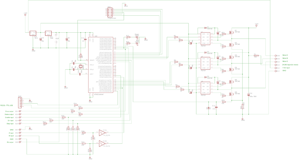

Valakinek van tapasztalata az alábbi atmega644-re épülő ac szervo hajtással?
Kíváncsi vagyok, érdemes lenne-e szenvedni a megépítésével, de leginkább az atmega programozással...

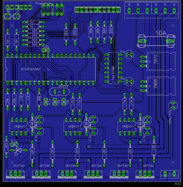

Most épitettem meg, de valamiért nem jó, a .hex fájlt töltöttem be a kontrollerbe debnem azt csinálja mint kéne, pl egyszerre kapcsolja be a felsö alsó fet eket de azt is csak két fázison a 3. on már az sem megy, a konfiguráló programmal nem jól kommunikál. Nem tudom én rontottam e el valamit vagy direkt hiba van beletéve még majd kutakodok mi lehet.
kuner
Melyik hex-el próbáltad? Nekem van hozzá 3 fajta, gondolom ahogy fejlesztgették ..
Eeprom fájlt is beleégetted? Gondolom az is kell neki.
Nem foglalkoztam még avr-el, most jött meg a programozó, de egyenlőre ezek szerint nem érdemes foglalkoznom vele.
GPeti1977
A legutolsót ami azon a forumon van, az eepromot is feltöltöttem meg a fuse biteket is beállitottam.

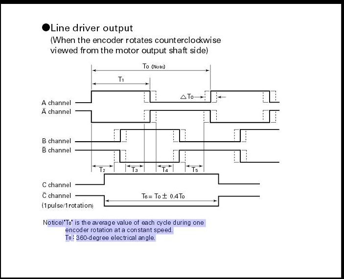

Az elmondottak alapján valószínűleg elég pontos egy jobb minőségű kapcsoló is, de azért kíváncsi lennék egy encoderes gyakorlati megvalósításra.
Az egyik motorom encoderéről az alábbi adatokat találtam:
Iparban használt gépeken mindig úgy keresi a referencia jelet, hogy a "referencia" kapcsolóra mikor ráfut akkor kezdi keresni az encoder Z jelét.
Így a visszaállási pontosság nem a kapcsoló pontosságán múlik az encoder jele meg 1 inclement hibát enged csak.
Ezt elméleti pontosságra vetítve egy példa: 500-as felbontás encoder 5-ös golyósorsóval direkt hajtással 5/500=0.01mm
A Referenciapont visszaállási pontosság ezt fogja hozni, illetve ettől kicsit pontosabbat, mivel a gép mikor megtalálja az encoder Z jelet arra ráfut, majd forgásirányt vált és mikor lejön róla akkor áll meg. (lefutó impulzus néz)
Egy görgős / rámpás mikrokapcsolós referenciapont is +/-0.02mm fog tudni.
