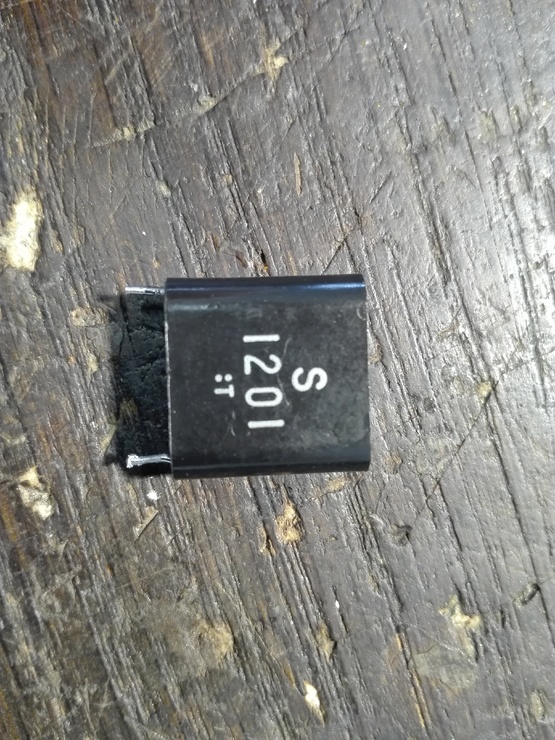

Meg tudná valaki mondani, hogy a fotón látható kondenzátornak mennyi lehet a valós kapacitása?
Kapacitásmérő 93 nf-ot mutat.
Véletlen nem valami relé vagy mágneskapcsoló kantaktorai  között volt ?
Mert tippem szerint ez nem csak kondi.
A fellelés hely sokban segítene a beazonosításában

lari
Igen ezaz.. [#integet2]
Egy mitshubishi PLC tápjában van és van a közelében relé is...
De akkor most mi is ez valójában, és hogy lehet megállapítani, hogy jó-e?
Hol lehet beszerezni ilyet kishazánkban? [#conf]

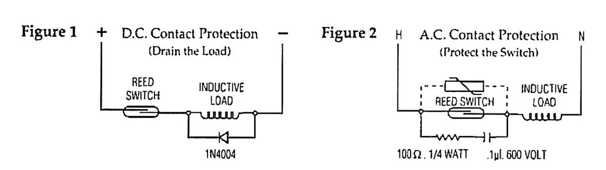

Mellékelt ábra mutatja a [18693] hozzászólásban.

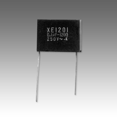

Egy 1/4 wattos 100 Ohmos ellenállatka sorban egy 0.1 µF kondenzátorral.
Ez csak az induktív terhelések kapcsolásakor bontásakor egy ívoltó szerepet tölt be a kontaktorok között, ezzel növelve az élettartamát.
