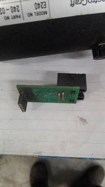

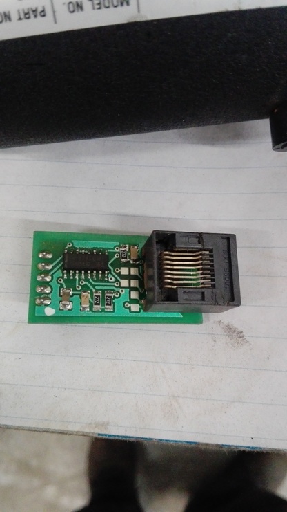

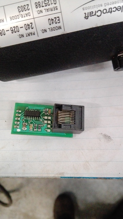

Keresek megvételre Dc E240-es motor encoderhez jel átalakítot a képen látható kivitelben. Ha van elfekvőben és megválnál tőle kérlek jelezd felém.

A gugli sem nagyon talált ilyet készen, de gondolom, hogy egy 2631-es van rajta (a fotón nem látszik), meg a lezáró ellenállások. Fillérekből megépíthető. Ha van ilyened, akkor a lábkiosztást kell csak felmérni. (Mármint a csatlakozókét.)
Tudom, de gondolom, neki az eredetivel lábkompatibilis kell.
Sneci gyártotta ezeket a jelillesztőket, az E240-es projekt idején a motorokhoz, illetve a HEDS enkoderekhez.
Át kell bogarászni a könyvtárát a tárhelyünkön.
Szerintem, kapcs. rajz is van hozzá.
Köszi! Természetesen ez az egy rajz hiányzik... :) De legalább megvan a kábel túlsó vége, tehát lehet tudni a kábel kiosztását, már csak az enkóder típusa kell és az a vége is meglesz.

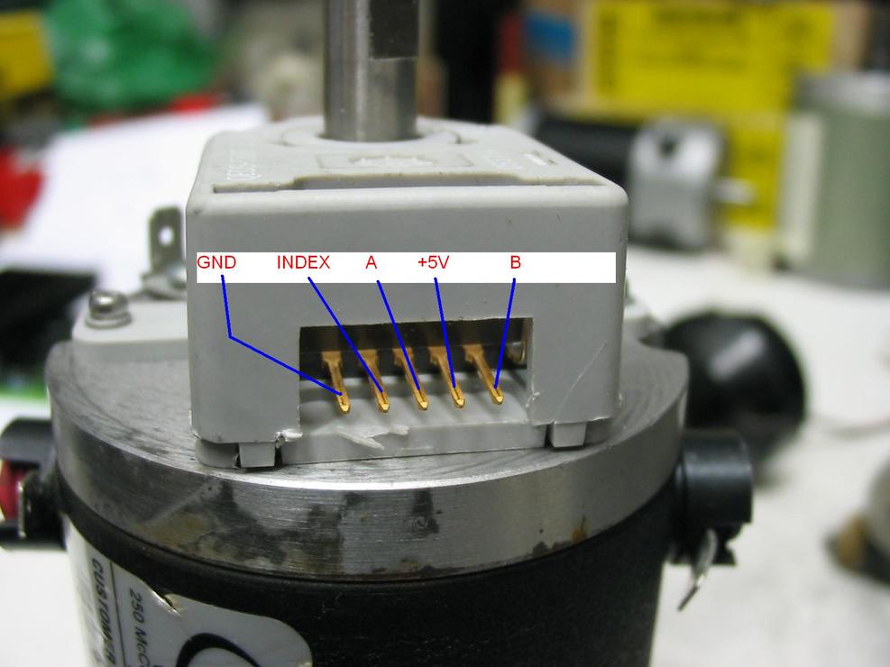

Ha E240 akkor szinte biztos, hogy ez van rajta:
Csak előkerül minden része! :) A kérdező nevében is köszönjük!
Úgy rémlik Sneci nem 26C(LS)3x IC-ket hanem talán 75175-öket használt. Lehet van nekem is egy majd holnap megkeresem.
Persze ha a kérdező leolvassa az övéről az egyszerűbb.
