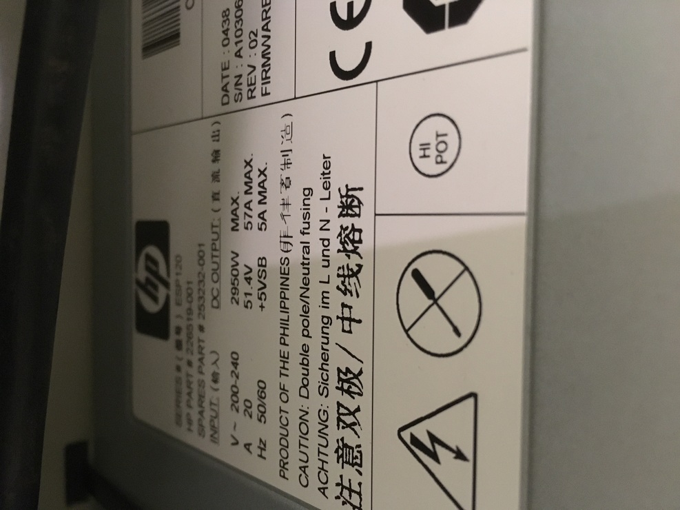

Egyet nem értek, ha a táp visszaesik 10vra az 50vról és 3000w a tépegység ott baromira mindennek lángolnia kéne pár másodpercen belül...
A vezérlő elötti dolgokról tudsz képet felrakni?
A tépegységról meg egyébb elektronikákról?
Az a tépegység az kapcsolóüzemű vagy 50hz es transzformátoros?

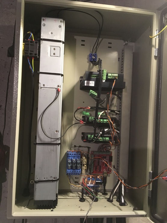

Rakok fel pàr dolgot
Onnan most egy vezèrlô hiànyzik , a felsô meg DMA860A 4-tengelyt vezèrel
No, a közös DC sín nem lenne egy kincsesbánya a rezes bandának. :)
Mindegyik vezérlőhőz külön szoktuk elvinni a DC-t közvetlen a táp kimenettől.
A DC meghajtók tápfesz lábáira közvetlen egy pár száz uF sem árt, a belsőt kímélve.
Illetve amit már mondtam a múltkor legalább valami supressor legyen a DC sínen.
Bár mivel bekapcsoláskor száll el, ez elvileg nem lehet most gond.
Ezekhez a motorokhoz minek 3 kW-os tápegység???

Én is csatlakoznék ahhoz ,hogy a tépegységtől külön kábelezve kell elvezeti a tépot mindegyik meghajtóhozés pufferkondi is kéne rá a meghajtohoz minnél közelebb.
Sajnos sok olyan kapcsolóüzemű táp van ,hogy kell neki legalább 1% os terhelés!
Lehet hogy amikor éppen a meghajtóid alig vesznek fel áramot a tépegység lekapcsol,a fet meghajtó elektronika nem teljes nyitással hajtja meg a fetet, emiatt száll el a fet
Én lecserélném torroidra + diodák, pufferkondi kb 37v os szekunderü kell.

Köszönöm mindenkinek a segítsèget, èn is erre gyanakodtam , viszont ez a tàpom egyèb projektôl maradt ès nem akartam mèg plusz költsèget màsik tàppal , esetleg nincs valakinek egy ide való toroidja ? Svejk kollèga
ígèrt eggyet kölcsön próbànak , de akkor muszàj lesz vadàsznom eggyet .
