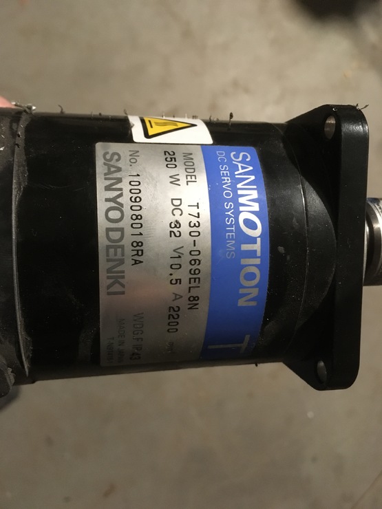

Köszönöm. Akkor kihúzható, annyiban nem egyszerű hogy a tacho a végén van. Fogalmam sincs hogy van rátéve a tengegyre fixen. Tegnap csak addig bontottam meg hogy encodert szedtem le. Most nagy zajjal, rángatva jár. De írta a gépkönyv is hogy rezonancia lehet. Mivel vannak új fetek cserélem, válogatva. Meg beleteszem az 500p - pár nf kondit az egyik ellenállásra amit említ. Hátha. Egyszerűen nem tudom eltüntetni a zajt a motorból. De nagy a valószínűsége hogy csapágy, bar kézzel nem érzem de beleszólhat. Mindenesetre minden lehetőséget számba kell vennem, az utolsó a motor bontás. Venni lenne jó, de nem találtam eddig. 300 W 60 V os lehet, tachoval/encoderrel a végén. Baldor, típustábla nincs.

Köszönöm. Ahogy gyanítottam. A tachonál a zéger mint a ?reslovernél? a csavar nálad. Csak nagy a tacho kilógása. Lényegébe tisztítva + atnézve surlódásnyomok után+ atcsapágyazva akár jó is lehet.

Szétkaptam. Van sérülés a tachon, sajnos azt roncsolás nélkül nem lehet leszedni. Így csapágyazni se. Vagy csak én vagyok béna, nem merész (írja a rámelegítést) . Aztán a port kimostam egy palack féktisztítóval. Mindkét helyről. A dc keféti eredeti irányba és szám szerint visszapakoltam mosás után. Mágnest óvatosan vissza, abba is volt egy minimál forgács, azt is kitakarítottam. A tacho kefetartót beállítottam szkóppal a legzajtalanabb állásba. A motor nem tökéletes de szinte jó. Már szépen megy. Ami nqgyon tetszik az az akár igen piciny előtolás is,  igazából ezred F/min. Sejtem miért van még mindig piacon a tachos motor.
