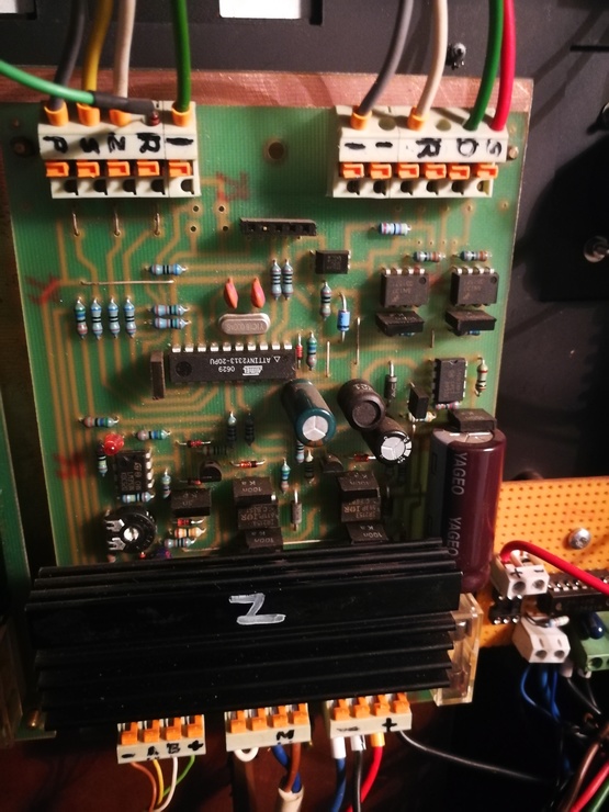

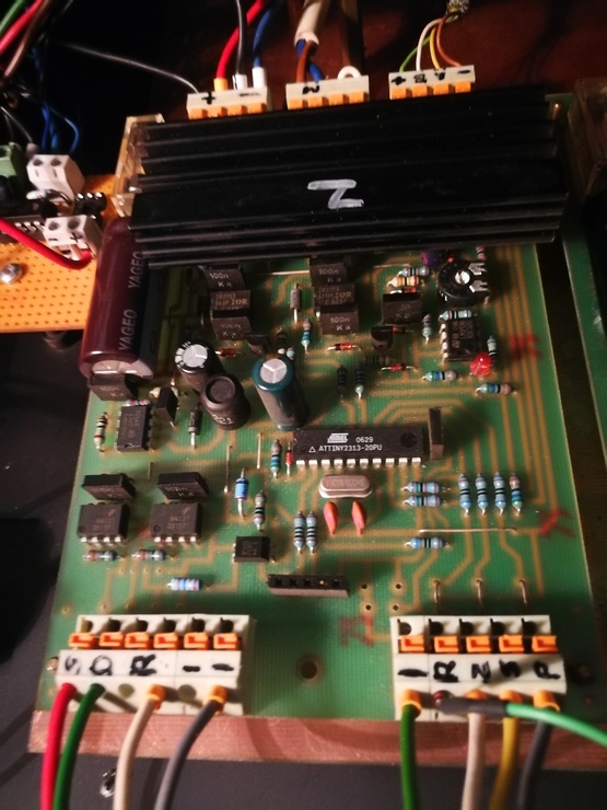

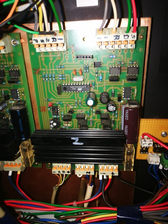

Segítséget szeretnék kérni. Adott egy esztergába beépített DC szervo. Azt csinálja, hogy mielött elindul a Z mínusz irányba előbb lép valamennyit pluszba és ezután megy mínuszba.
Egy program során ezek a visszalépések összeadódnak,így mind messzebb kerül a jó mérettől. A szervót a géppel vettem Székesfehérváron így nincs rajzom róla. Mutatok képet hátha valaki felismeri.

Megnézem bár eddig rendesen működött. Minden estre köszönöm a segítséget.
Még nem találkoztam ilyen hibával, csak a feliratozásból gondoltam.

Hát már én is erre gyanakszom. Q9874 es van rajta. Azt figyeltem meg hogy csak néha csinálja ha az ellenkező irányba többet megy vagy gyorsjárattal elmegyek a másik irányba.
Találkoztunk már ilyennel, ugye Csaba [#nevetes1]
horcsab
Főleg ha leszakad a GND! [#nyes]
Na igen, és 4.5kW az nem áll meg.
Lássad 40x80-as aluprofil úgy gyűrődik mint az alufólia [#hehe]
