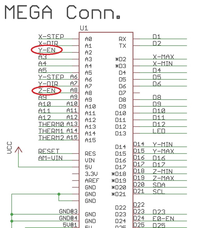

Y enable = a2
z enable = a8
Köszi szépen, jól sejtettem, akkor mint látni
A0  54
A1  55
A2  56   és így tovább.
Ezt a táblázatot honnan mentetted? Én béna voltam, nem találtam :)
Köszi, de ilyen Atmega Pin mapping-et én is találtam, de ez nem az a ló, mint amire én gondoltam :)
morvfer7
Bal felső sarok.  :)
Közben előkerült az elkóborolt engedélyező jel is :)
Köszi mindenkinek.

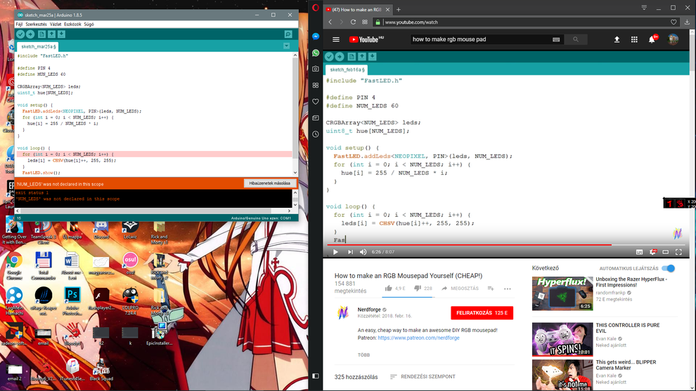

A fiam próbálkozik az Arduinoval. Ezt a programot szerette volna elindítani de hibajelzéssel megáll. A kép jobb oldalán van az eredeti kód. Nem bírok felfedezni különbséget a begépelt és az eredeti között, mégis megáll.
Egy RGB ledszalag fényét kellene színváltás közben halványítíni-fényesíteni.
Rögtön az elején: #define NUM... helyett MUN... van, ha jól látom.
Igazad van. Köszönöm!
