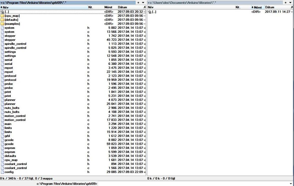

Remélem, hogy holnap megkapom a HC-05-öst. Beállítva!!!
Addig ismerkedek az Arduino IDE-vel.

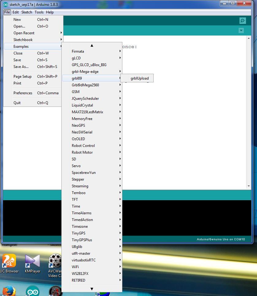

Gondom: csak a 0.9-es verziót hajlandó feltölteni.
Ha ezt a mappát kiveszem, hibát ír bármelyik letöltött változat feltöltésére.
Ha meghagyom, akkor bármelyiket indítom, csak ez kerül fel a 2560-ra.
A hex. gond nélkül felmegy, az előbbi probléma csak a program használata miatt lenne fontos.
ha fogsz egy v1.1 könyvtárat a teljes régit pl v0.9 ki kel törölni!
mindketö helyröl olvas visszáb leirtam!

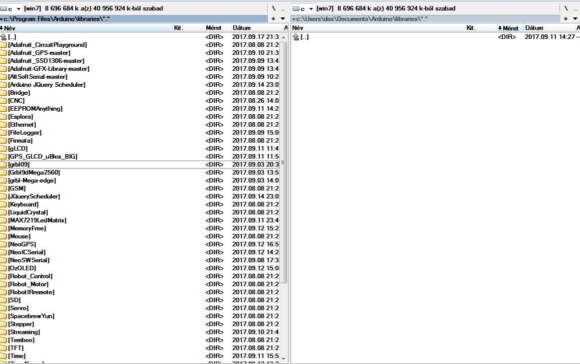

nálad ez a 2 hely van!
C:\Users\tata\Documents\Arduino\libraries\
c:\Program Files (x86)\Arduino\libraries\
de csak egyiket használd az alap hely ez c:\Program Files (x86)\Arduino\libraries\.......
ebbe helyez át mindent a bol C:\Users\tata\Documents\Arduino\libraries\.....
ezborit fel mindent forditáskor!!!
rarbol azért bonsd ki!
a könyvtár nevébe nem lehet pause(szünetjel) és éketet csak egybefügö név...

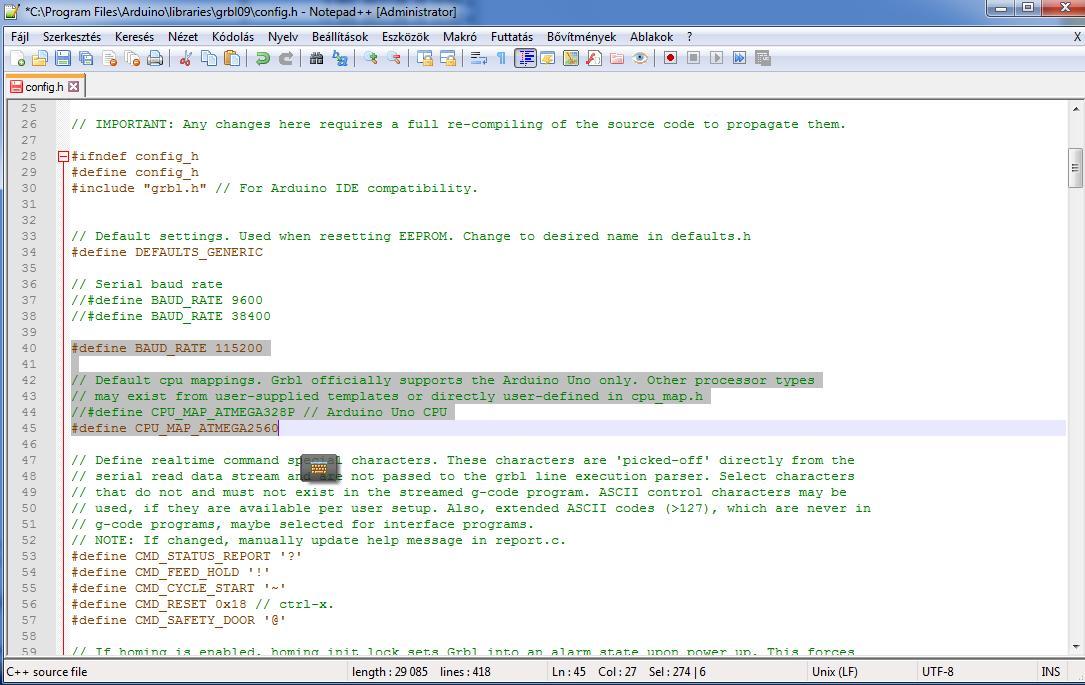

mega beálitás
ezt beforditod!
igy fog kinézni az utvonalad
c:\Program Files (x86)\Arduino\libraries\grbl_Mega_1_1f
az arduio idét ujra inditod igy látnifogja ezt a könyvtárat is!
grblUpload.ino meg beforditod és feltöltöd ez 115200 a beálitása![#integet2]
