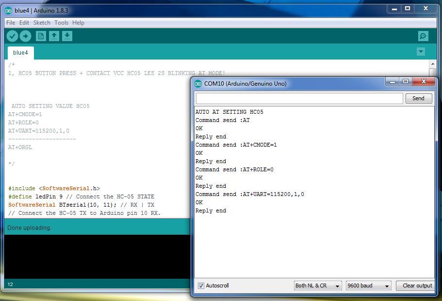

1, HC05 BUTTON PRESS + CONTACT VCC HC05 LES 2S BLINKING AT MODE!
 AUTO SETTING VALUE HC05
AT+CMODE=1
AT+ROLE=0
AT+UART=115200,1,0
AT+ORGL

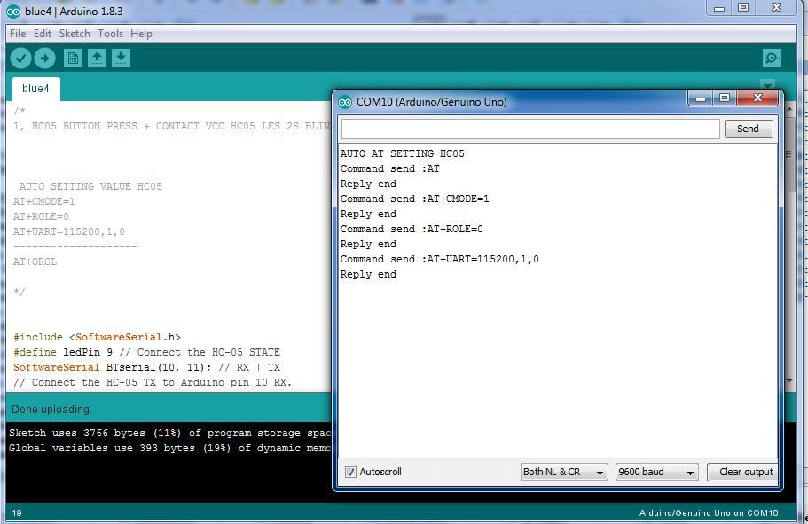

ILYENKOR NINCS  HC05 AT MODBAN NINCS "OK"!

valami nem volt a helyén lábak vagy state!
azt látom at09 nyitot portot de nem került at modba....
