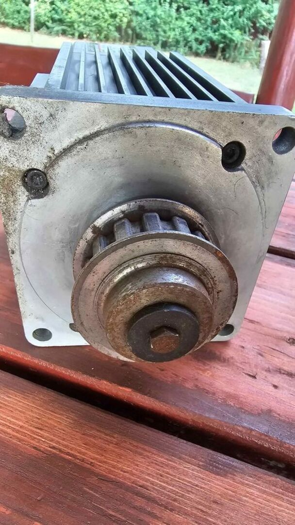

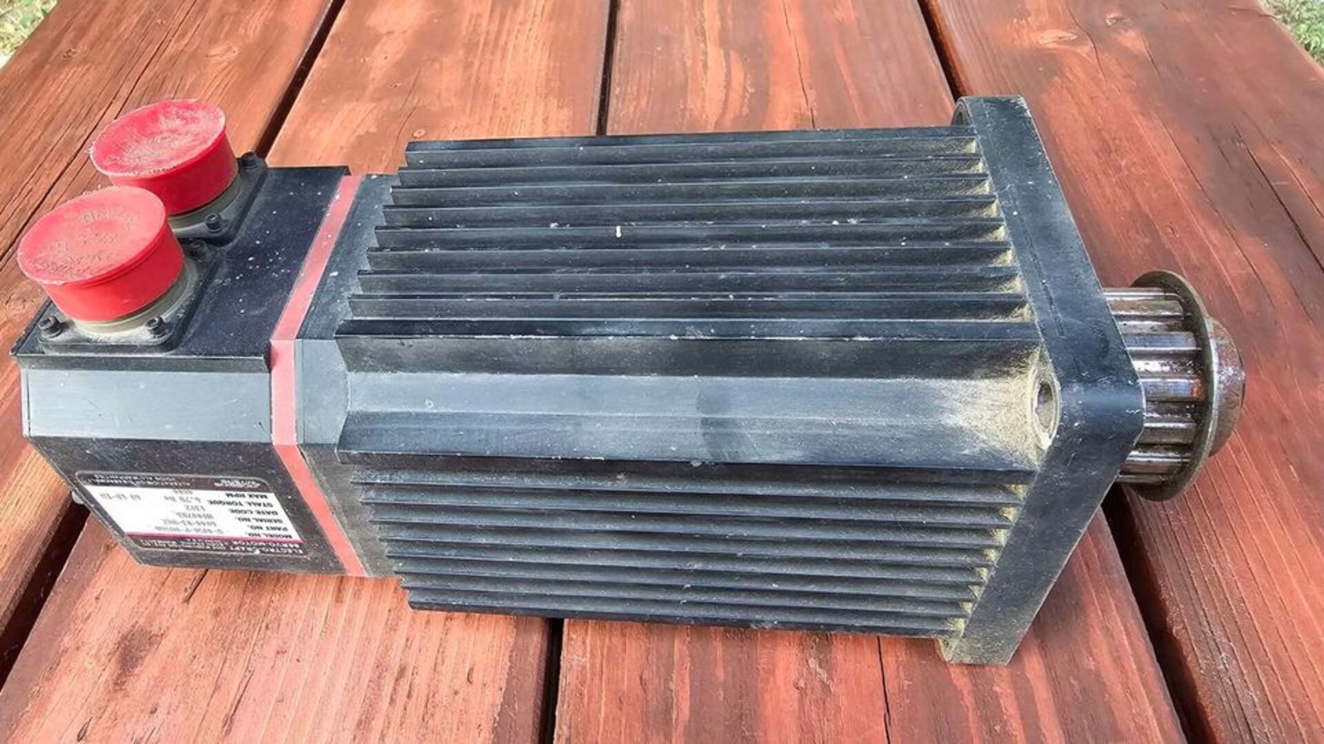

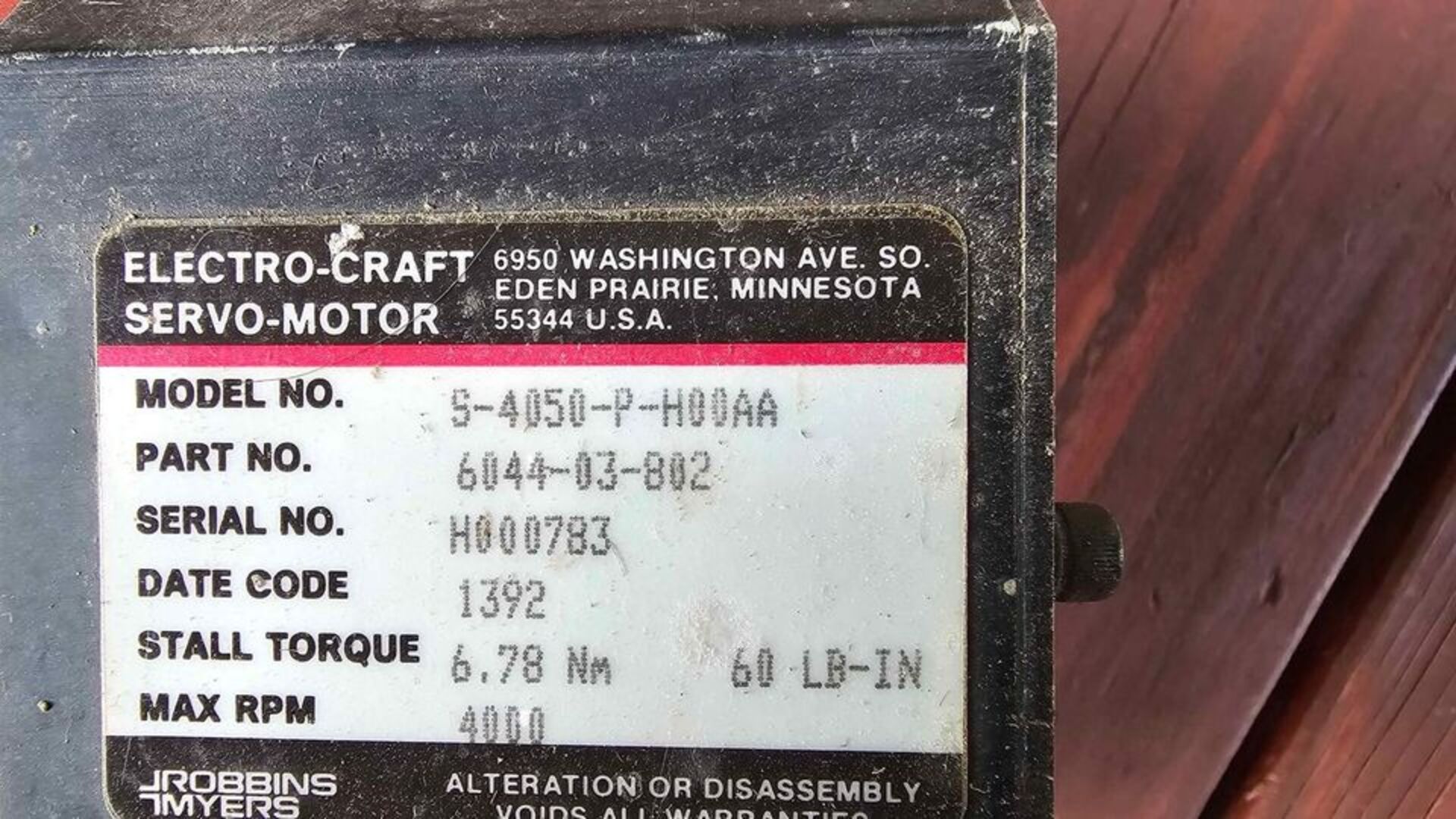

Sziasztok. Szeretnék segítséget kérni abban, hogy szeretnék használtan venni egy ( H-4050-P-H00AA ) szervó motort, de sajnos ebben teljesen buta vagyok mert még azt sem tudom, hogy lehetne leellenőrizni még a vétel előtt, hogy a motor működő képes-e. Tud ebben segíteni valaki miként ellenőzizhetem le egy multiméterrel?
Robsy1
Szia! Csörrenj rám, segítek pár ötlettel.
Az ilyen motorok tekercselése nem szokott tönkremenni, én 20 év alatt egy tekercshibás motorral találkoztam.
A saját hajtásuk megvédik őket.
Az esetek 95%-ban az encoder hibásodik meg, vagy rosszul bántak vele és eltörik a tárcsa vagy elektronika hibás lesz.
A maradék 5 százalékban csapágyprobléma vagy mágnestörés lehet a forgórészen de ezt ugye kézzel forgatva érezned kell.
Az eredeti motorral mi történt?
Mert gondolom azért választottad ezt a típust mert valamilyen berendezésben cserélni kell típusazonosra.

A valóság az, hogy kísérletezgetek itthon az esp32 lehetőségeivel és egy kisautóhoz kerestem volna egy kicsike szervomotort a kormányzáshoz. A facebook marketplace hirdetéseiben kerestem, és kidobta ezt a hirdetést. 15000-ért olcsónak gondoltam, így igaz, hogy egyenlőre nem tudom mire használjam, azért megvettem. Néztem ennek az új árát és igen csak ledöbbentem az árakon. Ezért is csaptam le rá azonnal.
Sajnos még nem tudtam kipróbálni, mert nincs hozzá semmim amivel szóra bírhassam.

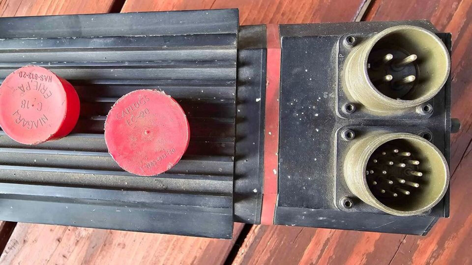

Hol lehetne ehhez a géphez emberi áron csatlakozókat venni?
Szinte semmi esélyed nincs olcsón beszerezni, vagy egyáltalán venni.
Le lehet cserélni más típusra. Pl: SD20-4P
csakyt
Amúgy az eredetihez hol árúlnak ilyen csatlakozókat?
csakyt
ebbe a csatlakozóba az van írva, hogy cannon. "cannon 17pin és 4pin.es Amit belinkeltél, nincs ott cannon. Bondottakat nem lehet sehol kapni?
Fényképről nem lehet megállapítani milyen pontosan a csatlakozó.
Több gyártó is gyártja ua. méretekkel kiosztásokkal rendelkező ipari csatlakozókat.
Minden paramétert meg kell mérni, nagyon macerás.
Mindegyik méregdrága és nem nagyon tartják raktáron.
Az a motor ráadásúl már nem egy mai darab azért írtam, hogy ki kell váltani.
Már egy pár csatlakozót kiváltottunk más típusra. [#eplus2]

Amit most belinkeltél ott van egy kép ahol tolómérővel mérték le az átmérőt. Az "col" lehet, vagy micsoda? mert én lemértem most a belső átmérőt és 26.5mm az átmérője ennek belül.
