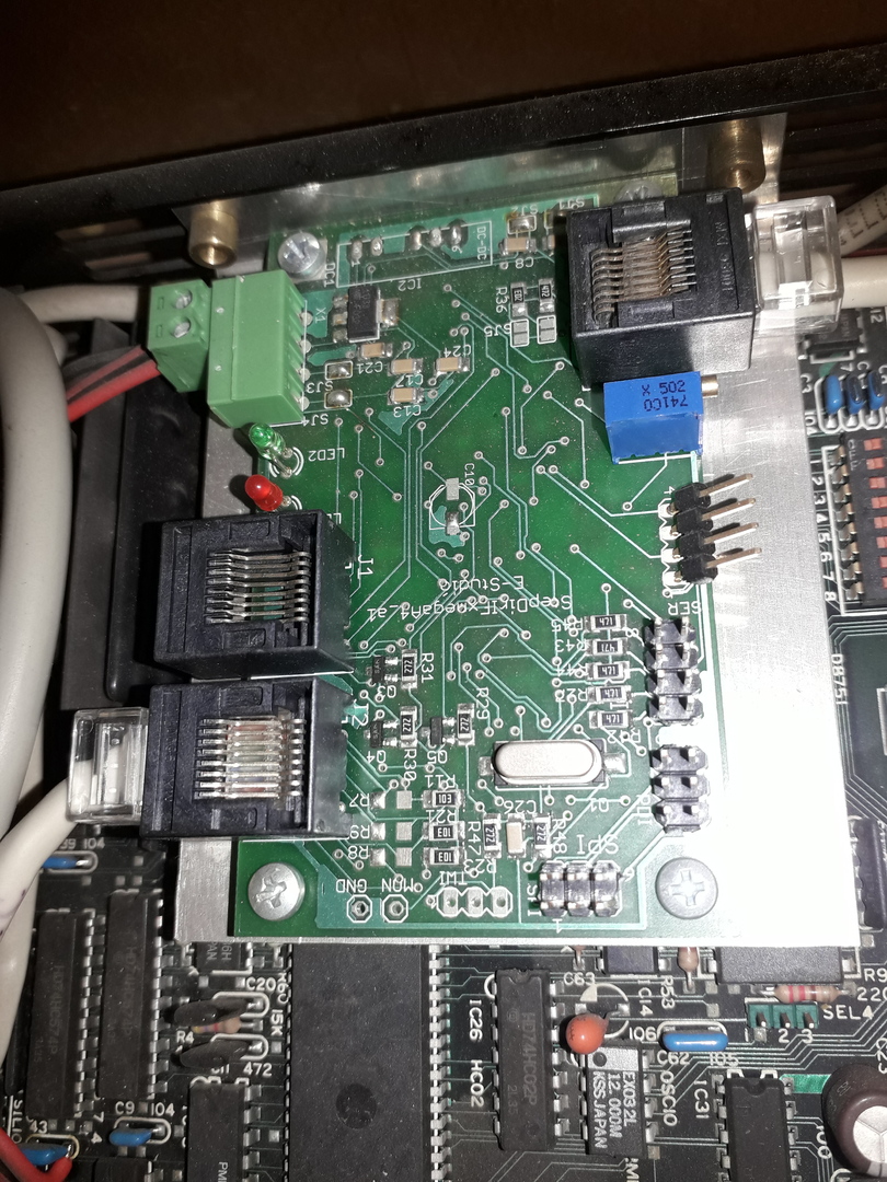

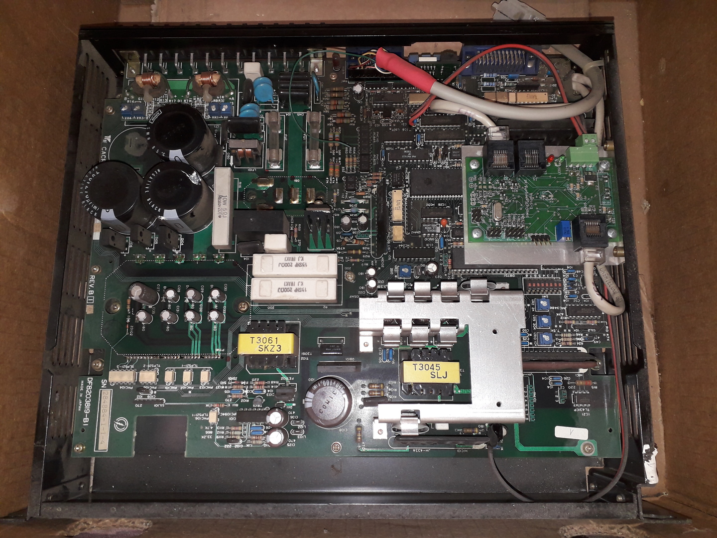

szeretnék egy nagy segítséget kérni hozzáértőktől, STEP/DIR előtét panelt használóktól.
Van egy 3 tengelyes AC szervó szettem,ami elméletileg működőképes,régóta nem volt vele foglalkozva. Eredetileg analóg,de kapott mindhárom szett egy Sneci féle analóg/step-dir előtétpanelt.
Ez be van építve a 3 vezérlőbe,tehát elvileg ezzel dolgom nincsen.
Viszont semmi leírás nincs hozzá. A szerveren nem találom a régi mappákban sem. Szóval ha valaki felismeri a képen látható panelt,kérem segítsen : szükségem lenne hozzá leírásra,kapcsolási rajzra vagy bármire,ami alapján be tudom kötni egy vezérlőbe.
A programozás része is kérdés,egyelőre azt remélem,hogy fel van programozva és be van állítva valamennyire. Kaptam hozzá egy StepDirTuning2.exe file-t,amivel gondolom a finomhangolást lehetne megejteni,de ahhoz is össze kéne kötni géppel.

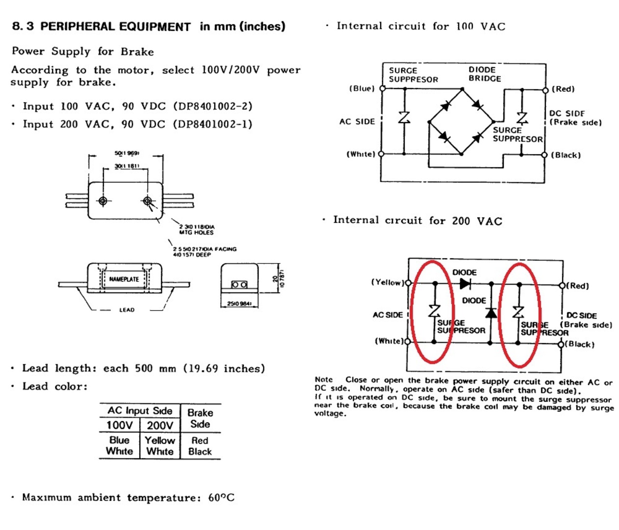

A másik része a kérdésnek : a 3 motor közül 2 db fékes. A fék  áramköre 2 db 1N4007 diódával be van kötve direktbe a bejövő hálózati feszültségre. Jó lehet ez így? Nem próbáltam még ki,félek hogy ez így nem teljesen jó. Ráadásul 2x0.35 hangszórókábel van húzva neki,ezt nyilván cserélem. Mellékelek egy képet a pdf-ből : elvileg a fék áramkörnek 90 V DC kell,de van egy pici kapcsolás a jobb alsó sarokban,ami gyakorlatilag kivitelezve van,a pirossal bekarikázott diódák nélkül. Azok mi célt szolgálhatnak? Simán csak így bekötve jó lesz? (A pirossal bekarikázott diódák nincsenek benne,csak a másik két egyenirányító didóda van a kábelen)
A szervopack száma : Yaskawa CACR-SR 02AD1FRY119
A motor pedig : USAREM-02CF2KB
