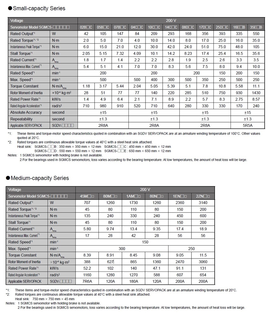

Megnéztem én is.
De azért huncut mert ha akarja akkor majdnem a 10es szorzót is jóváhagyja.
Nézd meg a 42W-hoz és a 393W-os motorhoz is ugyan azt a vezértlőt ajánlja. Itt nem teljesül amit viszont az A.050 hibánál ír.
Úgy látszik direct drive motornál más a módi.
