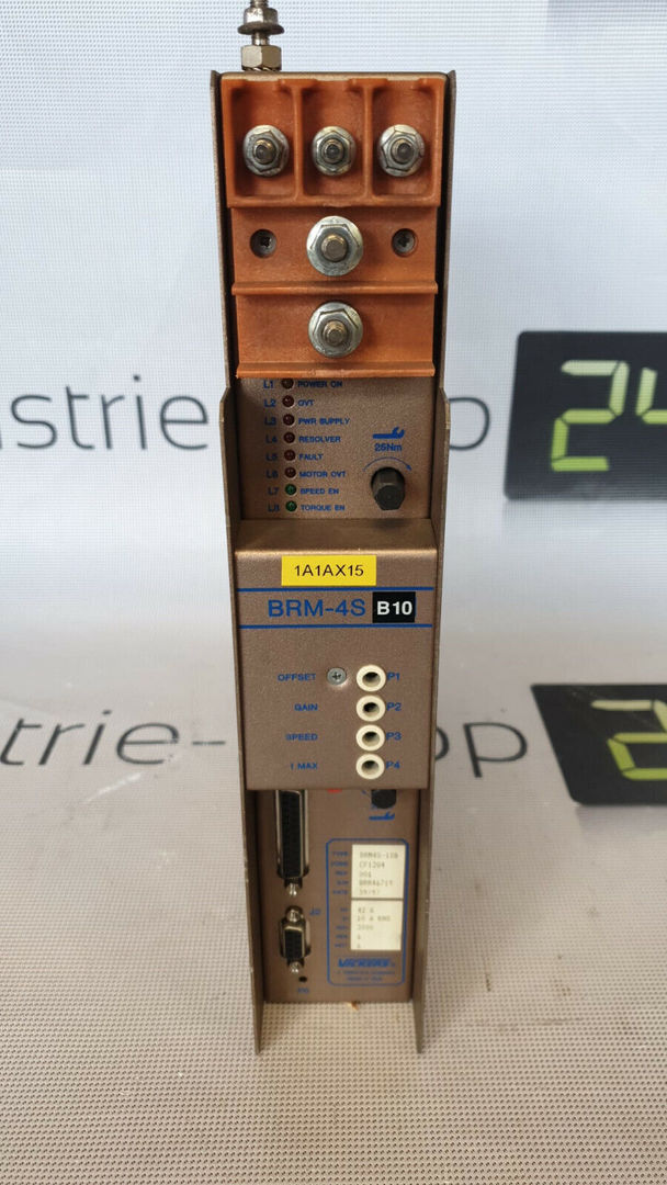

Üdv mindenkinek!
Segítséget szeretnék kérni!
Ismeri valaki a VICKERS BRM-4S B10 típusú AC-szervó vezérlőt?
Szeretnék egy ilyet beüzemelni, de semmi dokumentációm nincs
róla. Egy csatlakozó lábkiosztás sokat segítene.
Kézikönyvről nem is álmodom...
Üdv.: Laci

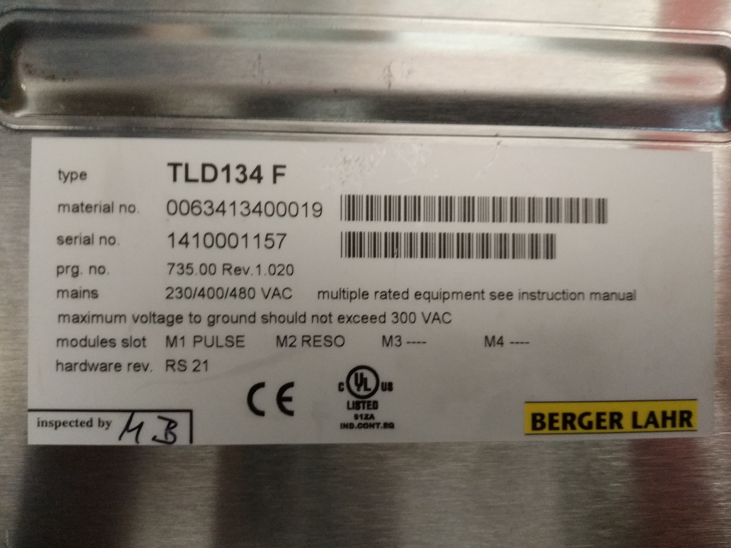

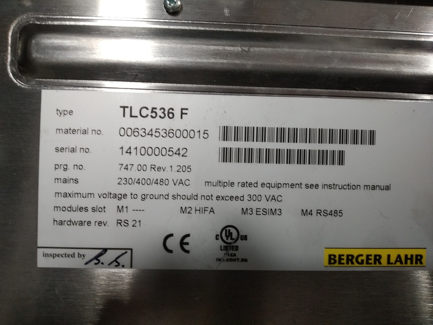

Sziasztok. Valaki dolgozott már BERGER LAHR szervó hajtásokkal? Lenne pár kérdésem.
Elképzelhetö , hogy más gyártók motorjait is kezeli?
Nem úgy mint a yaskawák?
