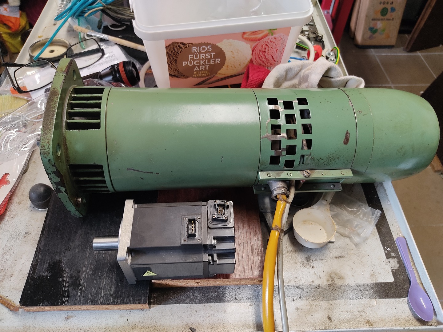

Sziasztok !
            Egy marógép Ruhla FUW 200) előtolás motorját kéne kicserélnem
400W 60VDC 14xx1/p. (zöld) Találtam itthon AC szervót 400W 3000 1/p. Tengelyméret 14mm mindkettőnél. Szóval kicserélném,
de ahogy egymás mellé tettem hihetetlen hogy az a kis marokban elférő motor ki tudná váltani ?? Jól gondolom ?
A 400W AC szervó 3000/5000-es fordulatú..Ha leáttételezed egy hajtóművel harmadára még a nyomatékod is meglesz.És ha gyorsjárat kell 5 ezerig hajthatod..ott ugysem kell nyomaték..
bundyland
Szia !
          Ez csak 3000 1/p-et tud , de ezt gondoltam lefelezni. Csak olyan nehezen tudom elképzelni hogy az a pici motor kiváltsa azt a nagyot.... hihetetlen.
Úgy tudom, a motorok névleges teljesítménye nem a hálózatból felvett hanem a tengelyen leadott érték.
Akkor pedig a teljesítménye szerint. . . De. Ki tudja váltani.
De. . . A teljesítmény egyenlő a nyomaték és a fordulatszám szorzatával.
Vagyis lehet a tengelyen leadott teljesítményük azonos, nyomatékuk és fordulatszámuk viszont sajnos nem egyező.
Ha pedig a fordulatszámuk és nyomatékuk nem egyező, akkor csak mechanikai illesztéssel (áttételezéssel) képesek helyettesíteni egymást.
De . . . Igazából ez csak a két motor fordulatszám/nyomaték jelleggörbéjének összevetésével tudható, egyedül a motorteljesítmények összehasonlításával nem. [#nemtudom]
"A teljesítmény egyenlő a nyomaték és a fordulatszám szorzatával."
 Meg még szorozva 2Pi-vel.
bundyland
Közben megtaláltam a motoron a nyomatékot is 5kpcm amit bőven tud az a kis szervó.
