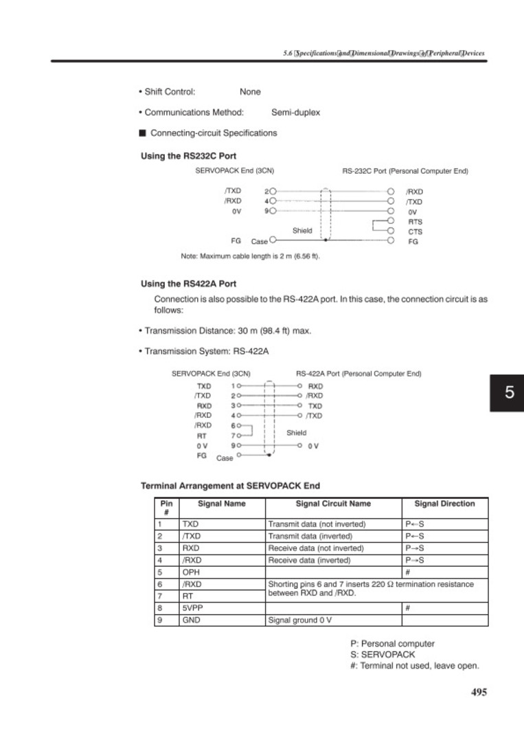

Sziasztok, végre ma megint tudtam foglalkozni a servo drive-ra csatlakozással. Én is ez alapján csináltattam egy pc kábelt, sajnos volt benne egy elforrasztás. Végre sikerült és tovább tudok lépni a position control beállításra!
Mindenkinek köszönöm a segítséget, az ilyen emberek miatt jó ez a fórum
Bencze András
Ezzel kellett volna kezdeni...
Balli001
Ez az első ilyen próbálkozásom. Legközelebb már én is tudom. Ezért is bíztam olyan műszerészre aki automatizálásban jártas, minden nap hasonló dolgokkal foglalkozik. 2-szer nézte át de nem tűnt fel neki.
Hidd el nem direkt vagyok béna, csak még nincs elég tapasztalatom és most próbálom megtanulni :)

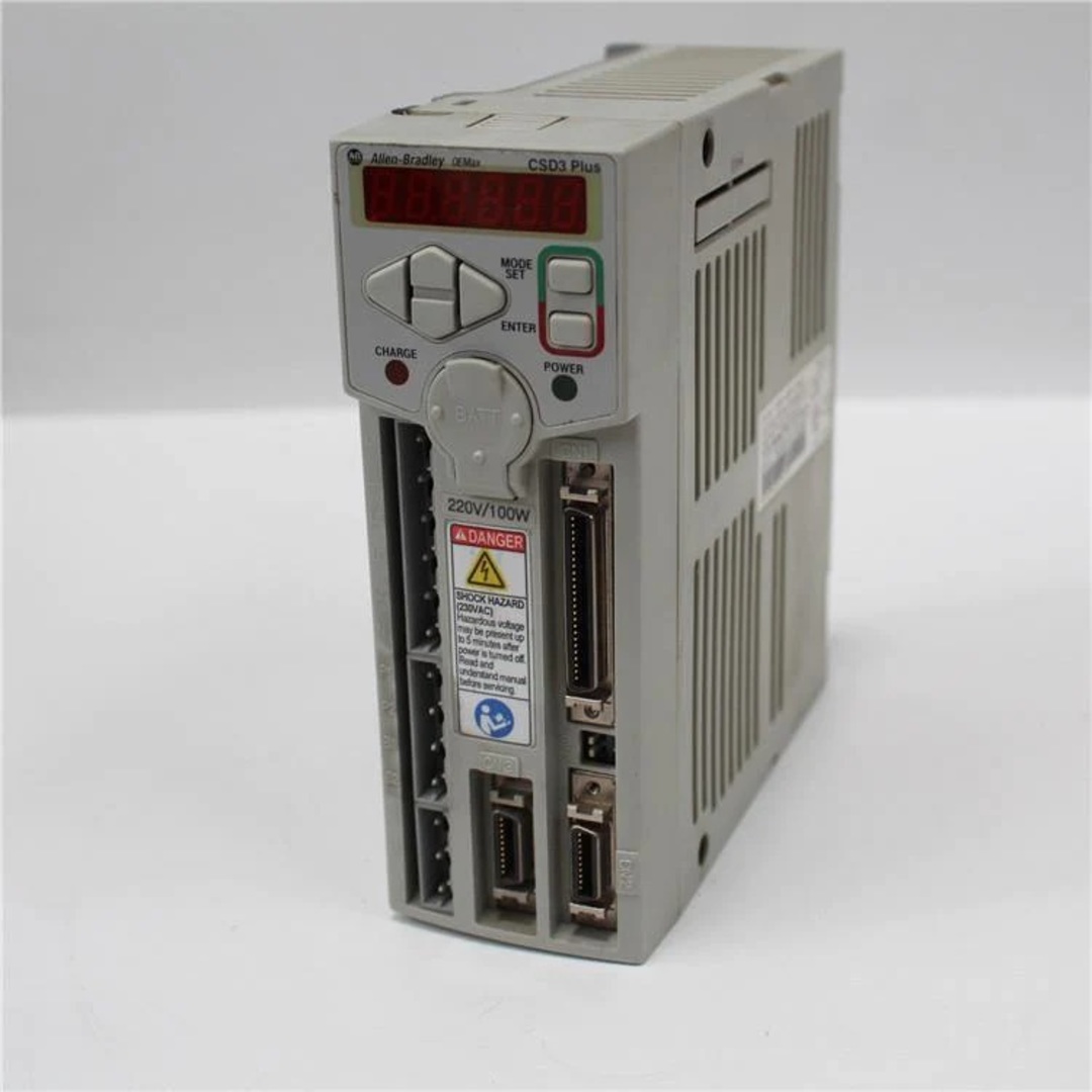

Sziasztok, szeretnék egy ki segítséget kérni.
CSD3 (Samsung/Allen Bradley) vezérlőről lenne szó.
A napokban sikerült hozzájutnom. Ezért még csak most kezdem a barátkozást a manual-al. Egyébként sem vagyok ac szervó szaki sajnos...
Pár kérdésre ha kapnék választ előre lendítené a projektet.:
 - step/dir jel beadásához van szükség vonal meghajtóra?
 - programozó kábel építéshez van valakinek infója? WinXp és RS232 áll rendelkezésre, ez megfelel?
Még egy, aki esetleg használja ezt a típust mennyire van megelégedve vele? Megbízható?
Előre is köszönöm! [#worship]
A manualban benne van minden, már ha megtalálod a megfelelőt.
Túl sok néven gyártották ezeket, apróbb eltérések lehetnek.
Egyébként mehet nyitott kollektoros TTL kimenetről csak akkor kevesebb lehet a léptetési frekvencia, de hobby-hoz általában bőven elég.
Valamelyik doksiban a kommunikációs kábel bekötése is benne van.
Mint minden ilyen eszköz nagyon jó amíg működik, de ha elromlik akkor igencsak bosszús az ember. :)
Ezek az eszközök már cirka 20 évesek, ha startégiai fontosságú gépet építesz belőlük akkor érdemes tartalékot beszerezni a meghajtóból és a motorból is.
őrülT-Tudós
Köszönöm a segítséget, valóban egy másik pdf-ben benne volt a programozó kábel bekötés.
Így második nekifutásra, sikerült is felprogramozni, step/dir-ből megmozgatni. Köszönöm még egyszer!

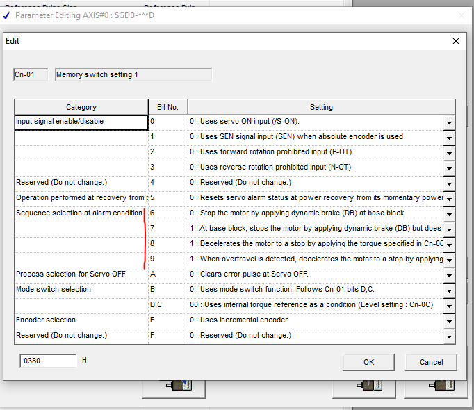

UCCNC-ben szeretném a tengely limiteket behangolni a gépemen. Yaskawa SGDB vezérlő kezeli saját magának is, ha csak azt használom akkor X és Y-nál végállás után el tudom küldeni visszafelé UCCNC-ben a gépet. Z-nél viszont már akadnak problémáim. Ha eljárok végállásra és nem a képen látható beállítások vannak gyakorlatilag le akar zuhanni.
Mivel pont a Z-nél kellene ez a plusz biztonság, ott akartam úgy összehozni hogy a szervo drive is használja továbbra is és ne csak szoftveresen legyen UCBB boardon bekötve, így viszont csak a drive saját JOG mozgatásával tudom onnan eljáratni.
Valaki tapasztalt már ilyet?
