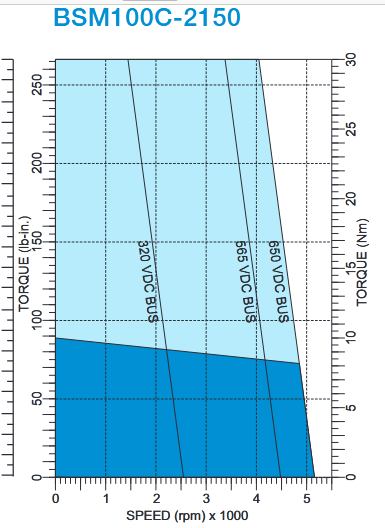

a szervomotor rated bus voltage 300V. Mi a rated frekvencia?
Sehol sem találom.
A max output feszültség egyenlő az inputttal, azaz 380V. Az alábbi ábrán 650V VCD-t ír 5000 rpm-re. Akkor lehet nagy fordulaton használni 380V-val?
Üdv.: P
