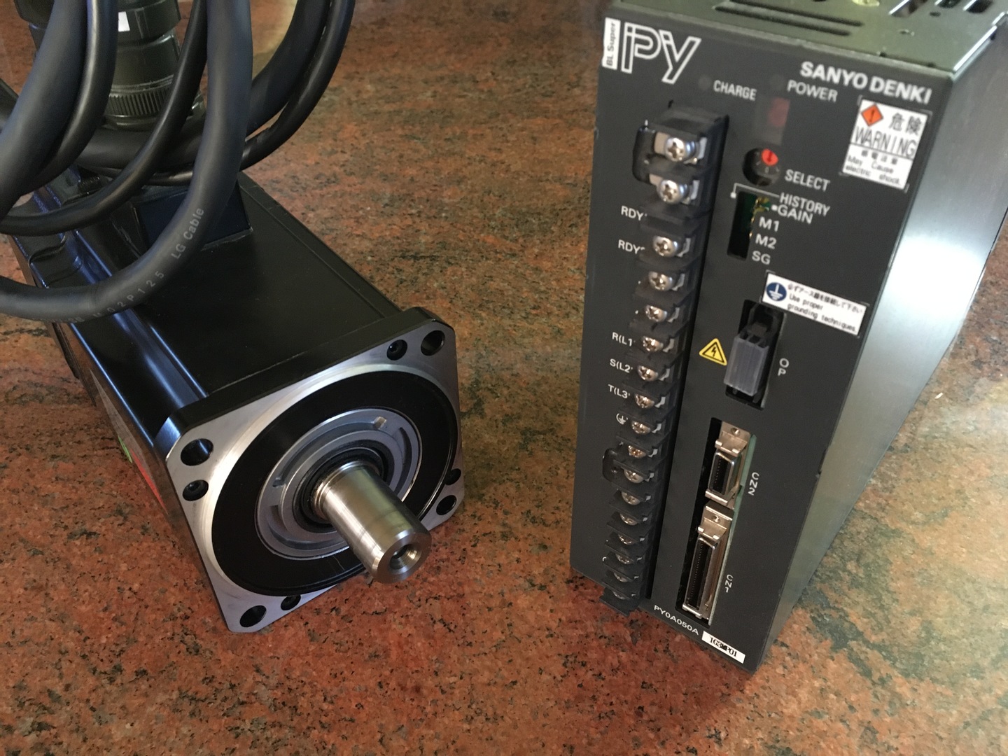

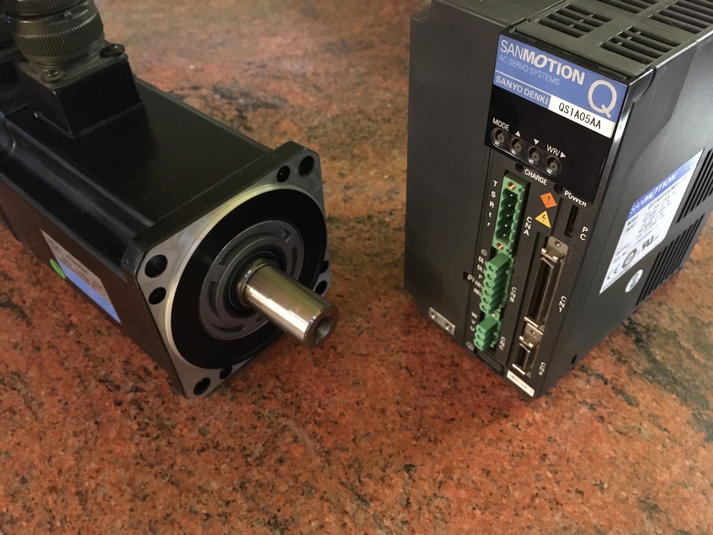

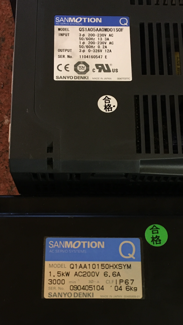

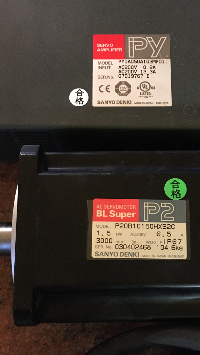

Motor, vezérlő, kuplung, csapágyazás marad az eredeti. Csak az orsó cserés 10mm emelkedésűre. Kőkorszakiak-e ezek a szervók az jó kérdés. Nem mai darabok. Van lehetőségem választani még én sem döntöttem Sanmotiom Q és PY széria kerül fel. Mindkettőhöz sikerült programozó kábelt applikálni, illetve programozni is. Tanácsokat ezzel kapcsolatban is elfogadok ha esetleg valaki ismeri őket. Töltök fel képeket róluk.

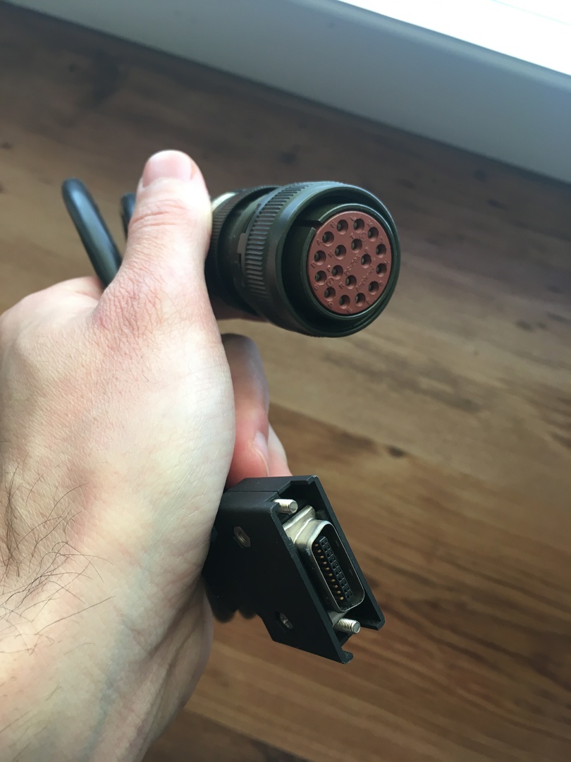

Még egy probléma felmerült AC szervó szerelgetés közben... A 1.5 kw os szervón már nem olyan enkóder kábel van mint a kisebb társain. A képen szereplő kábel sajnos nem elég hosszú nekem. Szoktam csatlakozókat forrasztgatni de ez már nem az én szintem..  Létezik ehhez valami toldási lehetőség?
Ez egy teljesen laza csati, keress valakit aki tud forrasztani és megoldja. ( Szoktunk 0.5mm osztású csatira is forrasztani )
