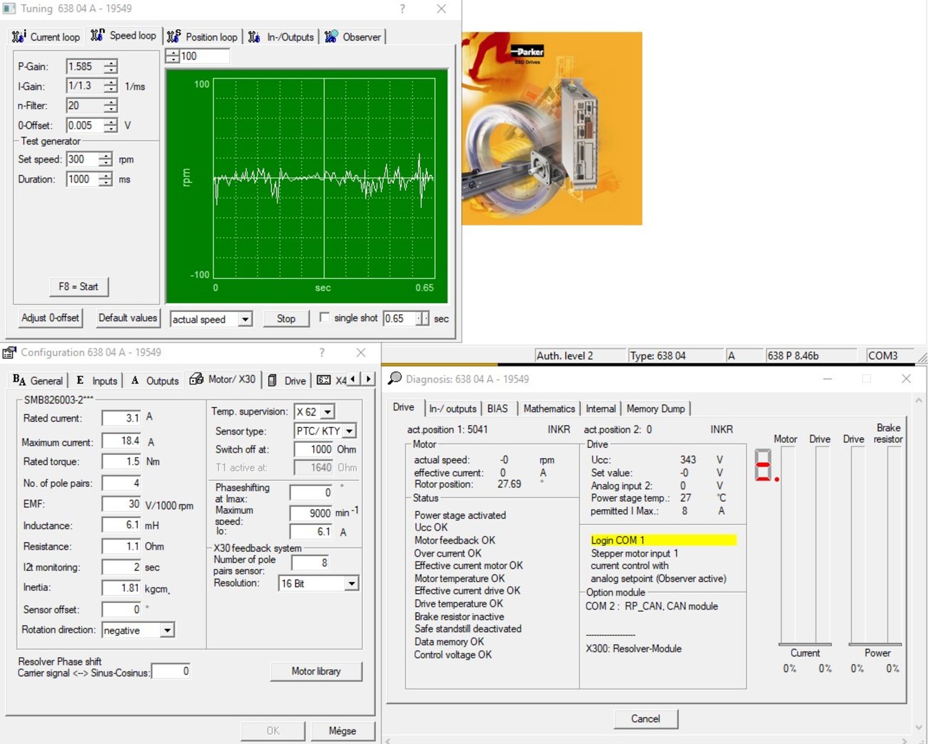

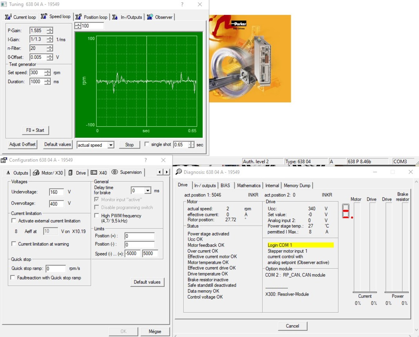

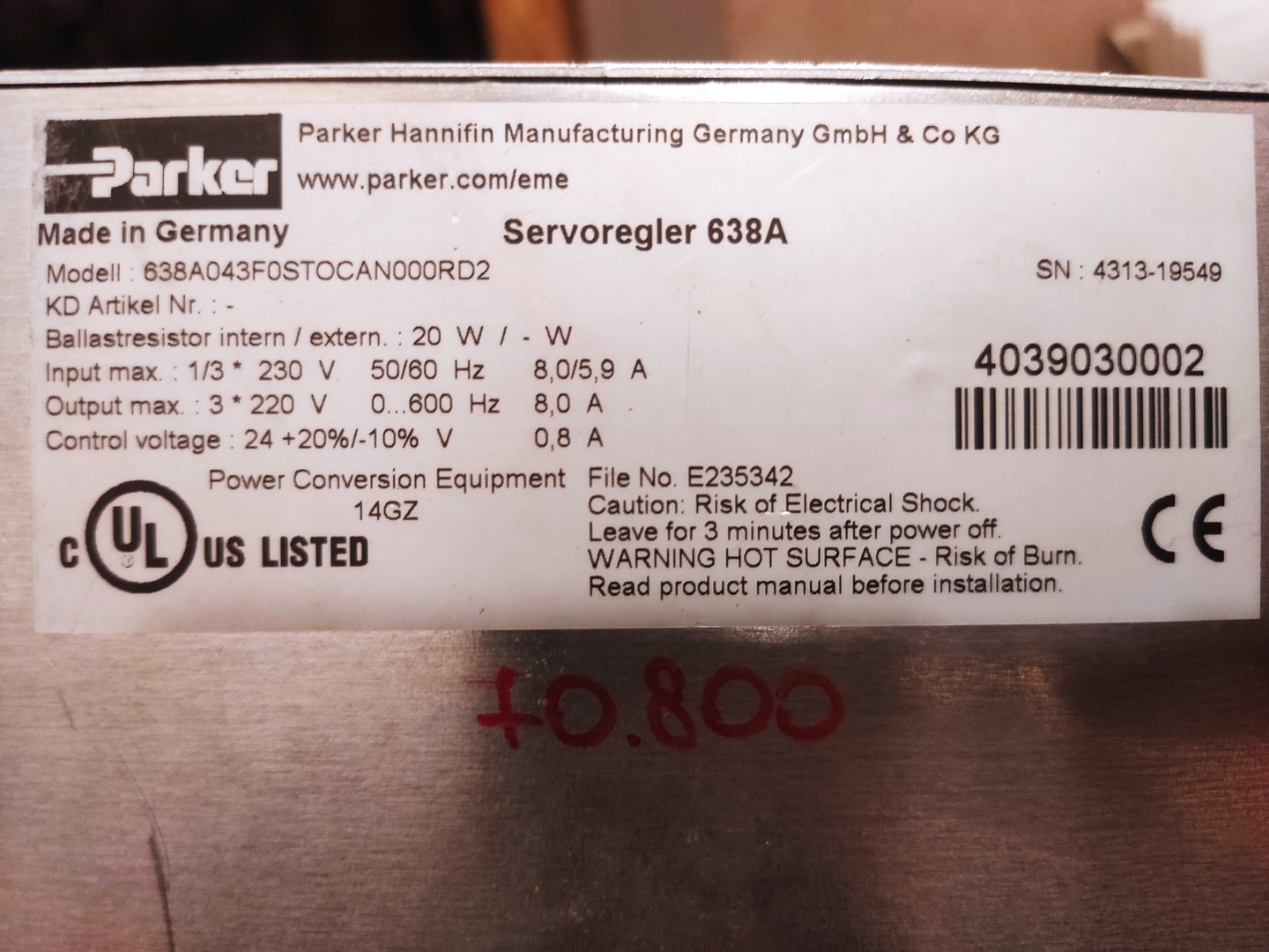

Ismét szeretnék egy kis segítséget kérni.
Vásároltam a fórumon egy Parker servo settet. Mivel teljesen kezdő voltam ebben a témában, nem is voltam még elég alapos mielőtt megvettem...
Vezérlő: 638A043F0STOCAN000RD2
https://inverterdrive.com/file/638-Servo-Drive-Manual
Motor: smha826003814s2id65a74
https://www.parker.com/literature/Electromechanical%20Europe/Literature/192_061013_SMB_SMH_Motoren.pdf
Motor oldali csatlakozókat elcsípve kaptam meg, így csináltam hozzá servo oldalikat. El is jutottam odáig hogy a vezérlője alapján minden OK, fék old.
Így vagy rossz beállításokkal használom, vagy a vezérlőben lévő RD2 kód (resolver encoder) nem fog működni a motor Hiperface encoderével.
Viszont mivel a drive speed loopjával se sikerül rendesen megforgatni, gondolom más baj is van. PID beállítás segíthet rajta?

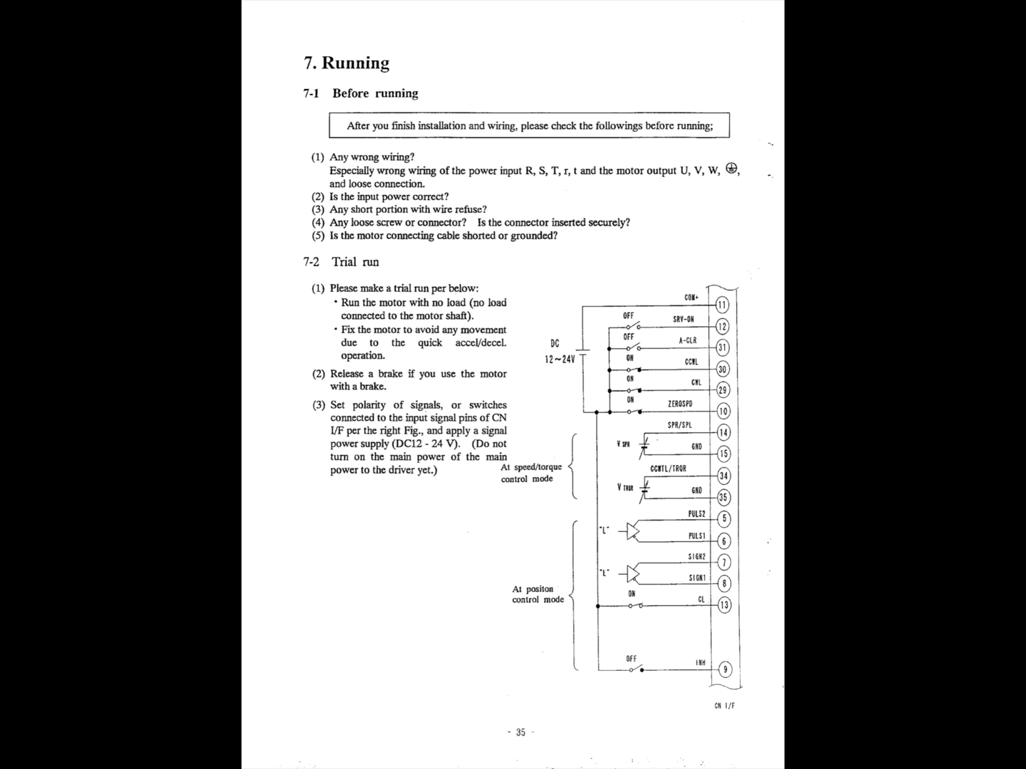

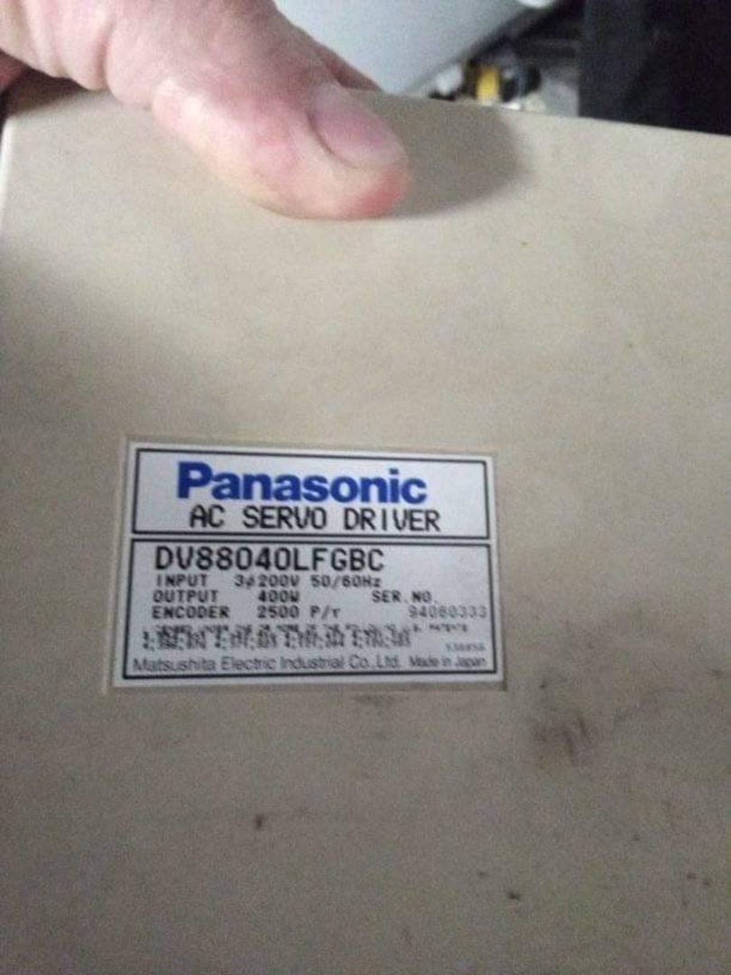

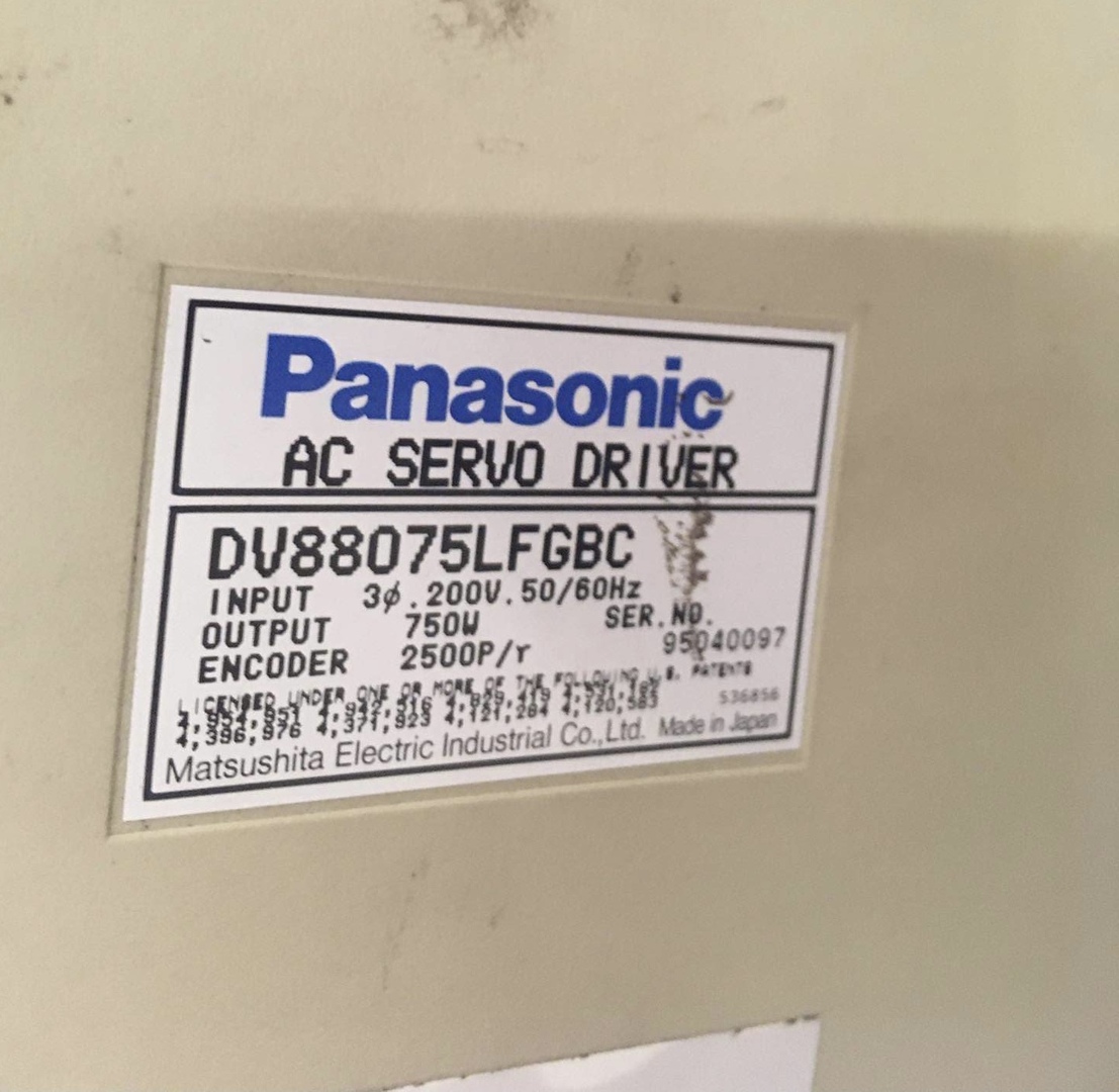

Autotec1

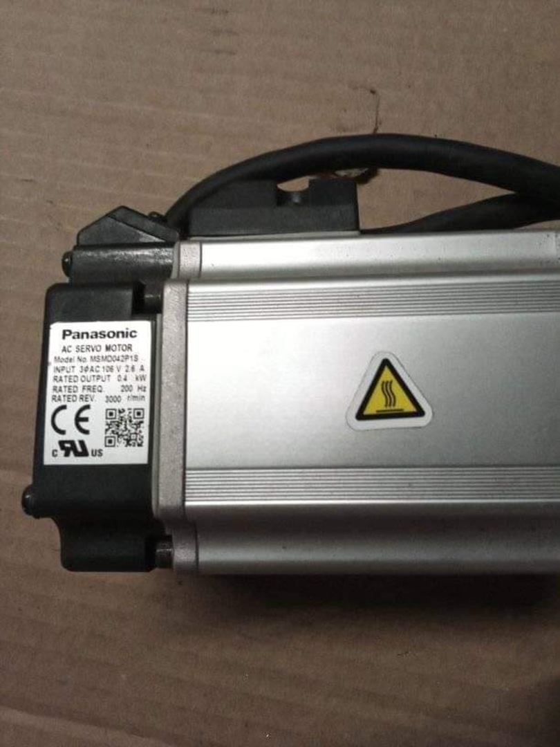

Panasonic ac szervó gurut keresek
Van 2 vezérlőm és 3 motorom de sajnos megakadtam veluk
Step-dir jelekre nem reagál , bekapcsolás után szabályozhatatlanúl nagyon lassan forog
Elvileg vezérelhető step-dir jellel , a 400w-ost gyári programmal tesztelték (állítólag) (nincs hozzá programozó kábelem)

Az I/O csati 9-es lábat bekötötted.?
Autotec1
A kép szerint kötöttem
