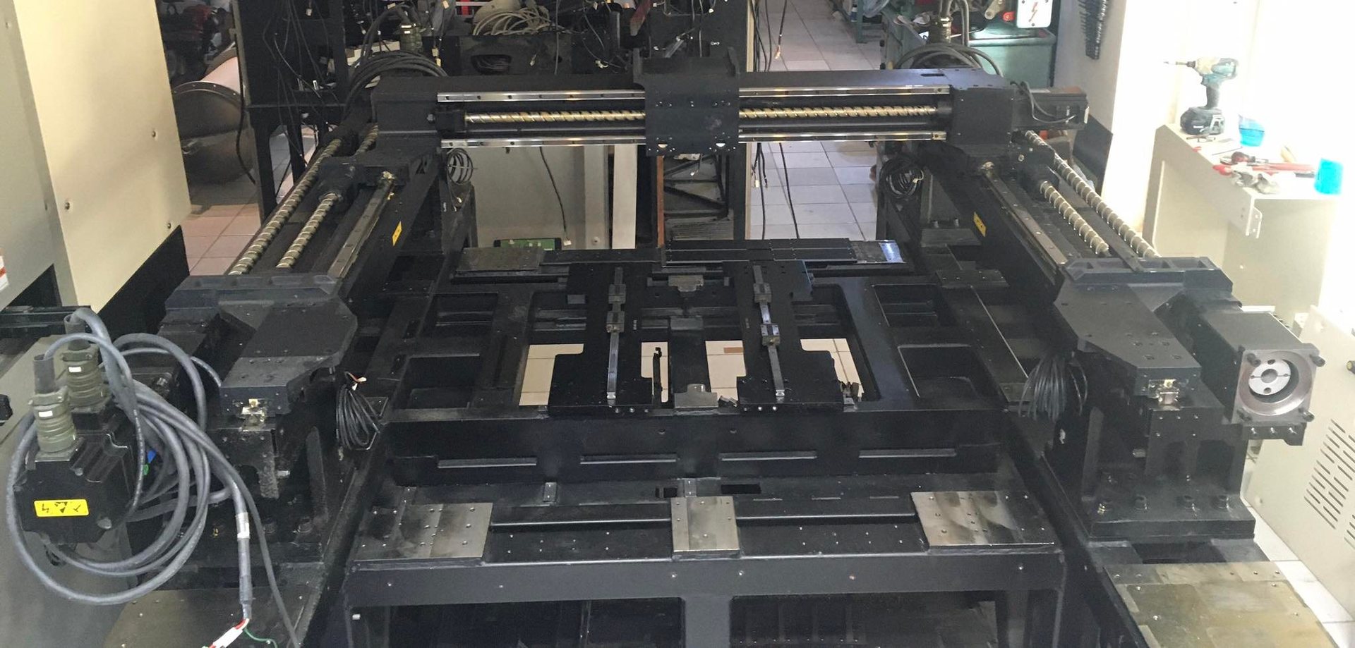

Miért van bal és jobb oldalon is két orsó? Ilyet még nem láttam. Ha jól sejtem beültetőgép volt. Tudod a típust esetleg?
őrülT-Tudós
Szia, dupla híd van az eredeti gépen, ezért a dupla orsó oldalanként. Igen beültető, samsung cp63. 50mm-es emelkedésű orsók, két bekezdésesek, de ezek nem maradnak. A szóban forgó gép már máshogy fest, de csak ilyen képem volt róla hirtelen amin jól lehet szemléltetni.
