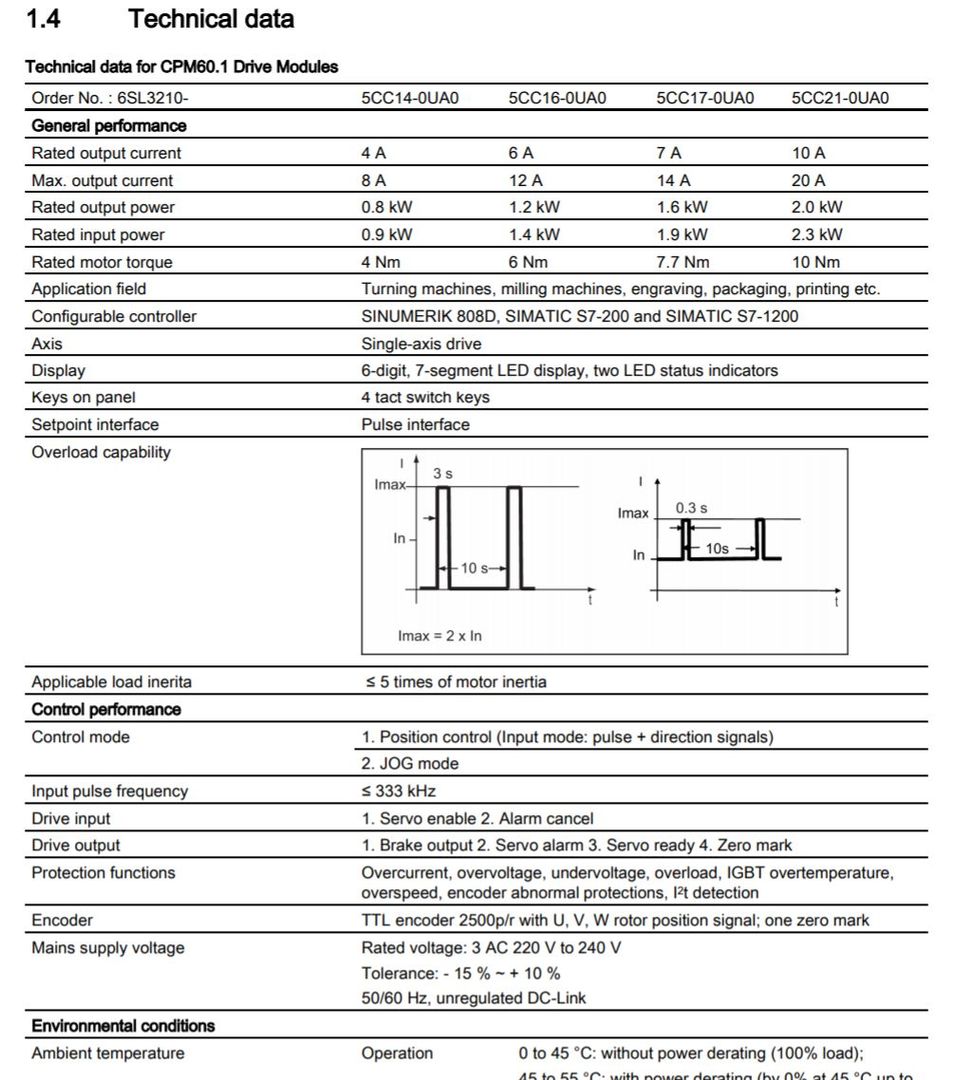

A Siemens Sinumerik 808D és a SINAMICS V60 Controlled Power Module között Step/Dir a kommunikáció
