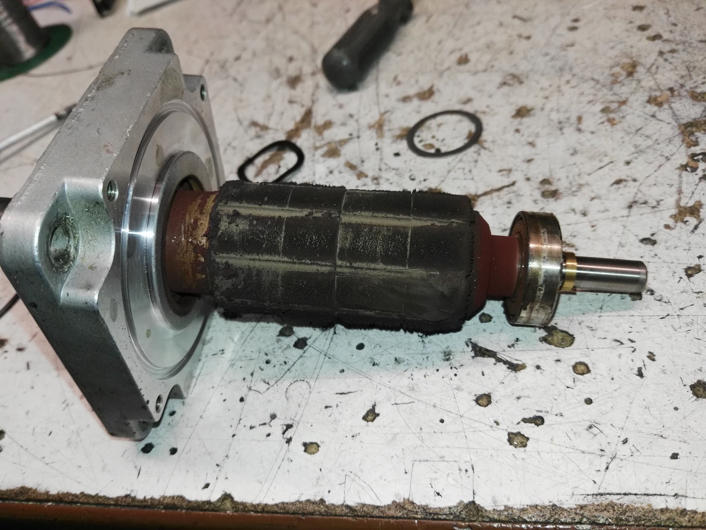

Egy pillanatra ugorjunk már vissza az én forgórészem bevonatolásához!
Értem én hogy Novia, meg Alvinplast, de mit is kellene nekem tanyasinak holnap pontosan vennem a praktikerben/obiban, hogy szombaton egy mártással be tudjam vonni a forgórészt?
A 80 Celsius fok simán elképzelhető üzem közben.
Zsirtalanitva a mágnest és valamelyk multinál kapható higabb kétkomponensű epoxi ragasztóval bekenni egy vékony ecsettel?

Érzésem szerint jobb lenne valami híg lötyibe bemártani és függőlegesen lecsepegtetni.
Pénz nem számít címszóval.

Valami hígabb, jó kúszóképességű..."izééé"? kellene hozzá.
De hogy mi??? [#nemtudom]
Mondjuk ezek a mai kétkomponensű ragasztók nekem mostanában törékenyek, tényleg jobb lenne valami rugalmas..kétkomponensű lakk?

Egyébként ez a látvány fogadott tegnap szétszedéskor.
Két mágnes meg is van repedve, lehet onnan indult az egész?
Minden esetre meglehet hányatott sorsa volt szegény mocinak. :(
