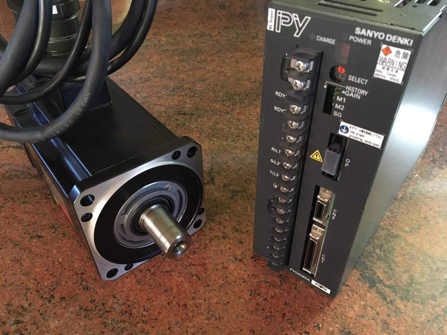

Keresnék egy olyan illetőt, aki ért a Sanyo Denki PY sorozatú vezérlőkhöz és ha úgy adódna a dolog, akkor van programozó kábelje is. Elsődlegesen a tanácsát szeretném kérni vásárláshoz!

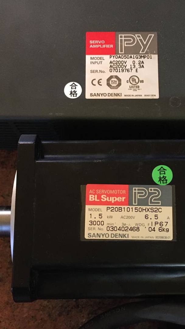

Üdv, érdeklődni szeretnék van-e itt olyan AC-szervó szaki aki tudna nekem segíteni?! Lassan már egy éve pihennek komplett Sanyo Denki PY széria Ac- szervo szettjeim (motor, vezérlő, gyári kábelek). Programozó kábel is megoldható, már félkész állapotban van. Mivel nemigazán mozgok otthon ebben a témakörben és szabadidővel sem bővelkedek mostanában, gondoltam megérdeklődöm van e kedve valakinek ilyennel foglalkozni? Első körben arra gondoltam, hogy cserébe felajánlanék ugyan ilyen komplett szervó szettet (1,5kW esetleg kisebbre is van lehetőség)

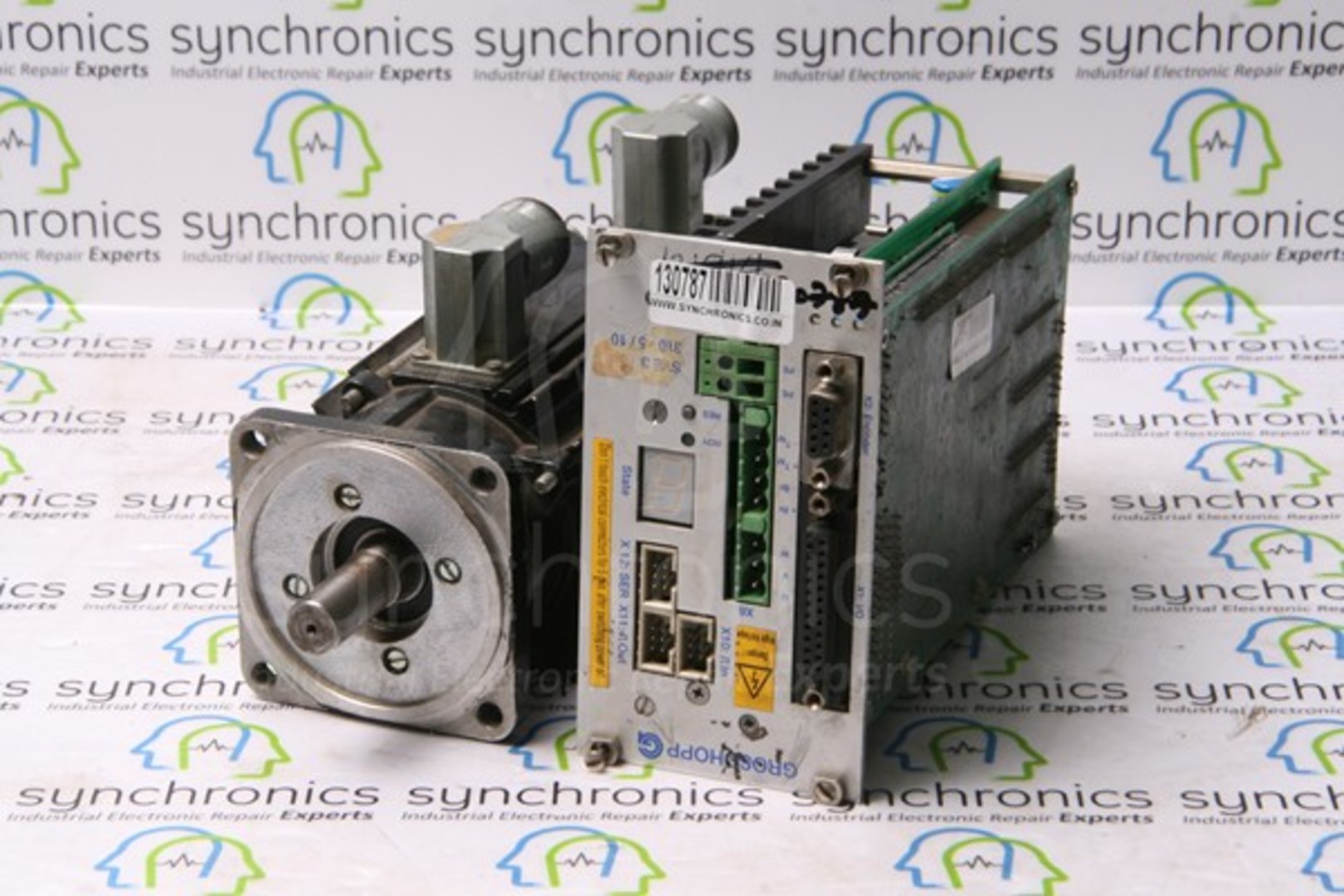

Groschopp SVE-4 meghajtóm van. Step dirtben szeretném vezérelni.
