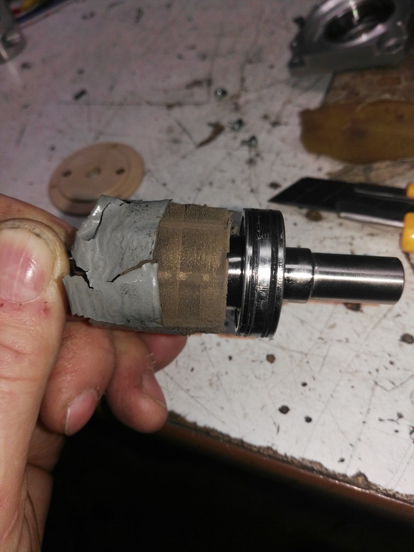

Ha egy mágnes eltörik, akkor az már két mágnes. Két északi, két déli pólussal.
A forgórész póluskiosztása megváltozott, ez a motor már nem is motor.
Hiába lakkozod a törött mágnest.
Csak egy ötlet a hibákra:
-Az nem lehetségs, hogy ezt a szerencsétlen motort huzamosabb ideig túlterhelés érte a működése alatt, ezáltal felmelegedett annyira, hogy a szürke gyanta kitüremkedés, és a mágnesrepedés bekövetkezett? [#conf]
Ugyanis szakszerűen üzemeltetett motor esetén ilyen jelenségeket én még nem tapasztaltam.
Mindent tulagyaltok. [#fejvakaras]
Gyári új állapotra nem hozható. [#eplus2]
Meg kell takarítani előkészíteni egy egyszerű hőálló spray vékonyan egyenletesen megfújni, ha kell csapágy csere és kész. Összerak. [#vigyor0]
A ráfordított töménytelen idő és energia meghaladja az új árát és semmivel sem lesz jobb.
( Műgyanta akkor vákuum, felszabályzás, centirozás mennyi is lesz összeadod [#nezze] ).

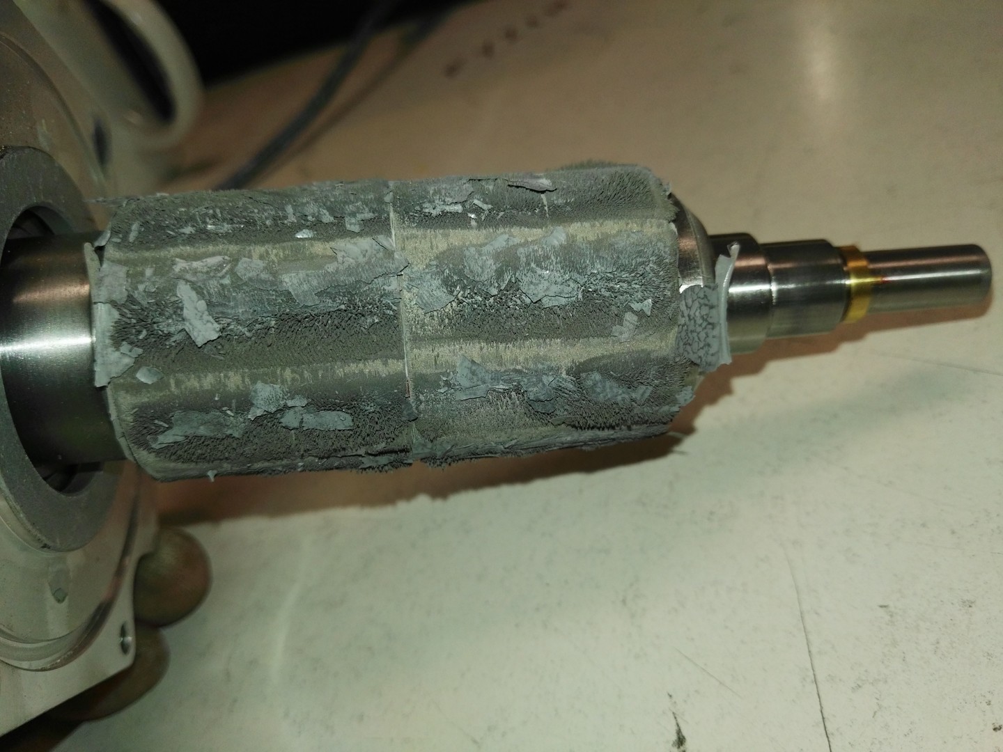

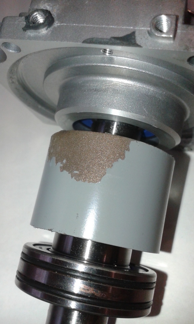

Szerintem egyértelműen a mágnes kezd porlani.
Itt egy kép egy másikról, ezen még látszik ahogy túrja le magáról a szürke festéket.
Egyébként nagyobb a légrés mint gondoltam, átm. 32,3 mm a forgórész és átm. 33 mm a furat.

Az enyémről leszedtem a port és az nem volt mágneses.
Viszont az állórészből hiányzik láhatóan.
Ezért én arra gondoltam, hogy az vas por nem pedig mágnes.
Az én példányomnál ha kicsit aláfeszítek a törött mágnesnek könnyen eltávolodik a forgórész vas részétől.
Így a cetrifogális erőnek nem nehéz megnövelni az átmérőt, ami akkor már folyamatosan reszeli az állórészt.
Ettől függetlenül a Tiednek lehet más baja.
Egyébként ezek Yaskawa motorok. 750 ill 1150W-os példányok.
Én arra gondoltam, hogy túlpöröghetett valamikor amit már nem bírt a mágnes.
De lehet, hogy ez nem igaz.
Én egyre jobban hajlok a túlmelegedés hatása felé.
Ráadásul közelebbről szemügyre véve talán ezek nem is neodímium mágnesek.
No mindegy...

Ma kezembe került egy tavalyi kép, ezen egy Samsung/Allen Bradley motor forgórésze látható.
Itt is egyértelműen látszik hogy a festéket az alatta levő mágnes korrodálása nyomta le.
Ez a motor ráadásul két-három éve még szépen forgott, azóta egy fórumtársunk polcán pihent, semmi extra behatás nem érte száraz  helyen volt.

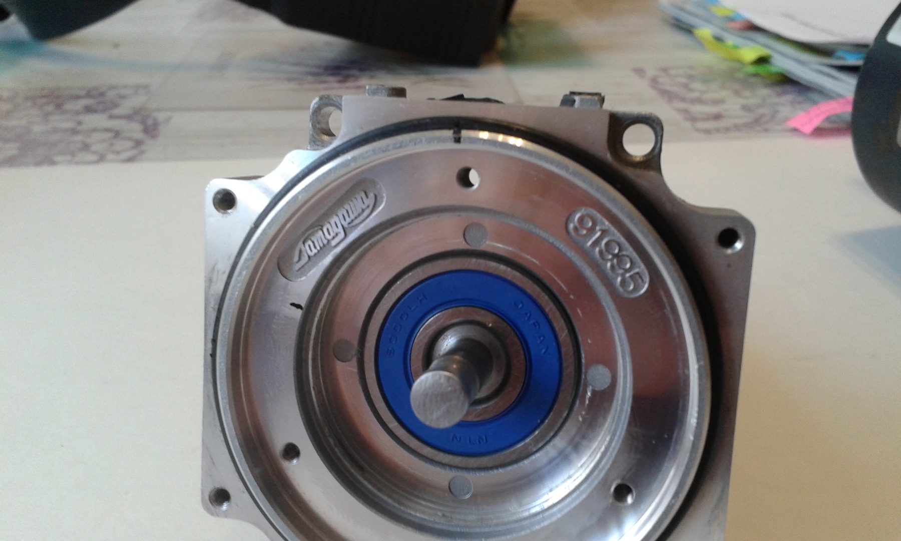

Amit fényképeztél Tamagawa minőségi japán motor.
Több márkának is ő gyárt..encoderei legendásak..
Japán minőségi csapágyak.

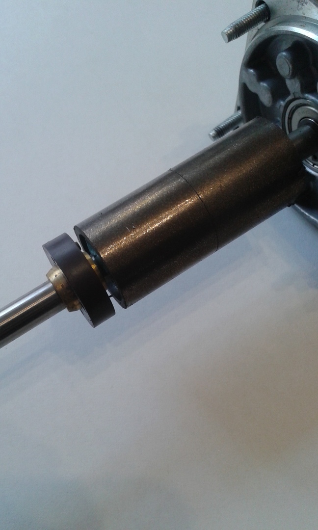

Itt egy 200w Delta motorként..
kicsit ujabb mint a tiéd, jól látszik a vékony kemény festék.
Egy helyen már kezd megválni, kicsit megkaparva le is jön a festék..
Alatta a hagyományos mágnes..
Van gyártó aki nem is foglalkozik a bevonatolással.(képen)
Tehát ez téged igazol, nem kivülről összeszedett fémpor..
Szerintem ez portalanitva , hőálló festékkel, epoxival kezelve sok-sok év megint..
