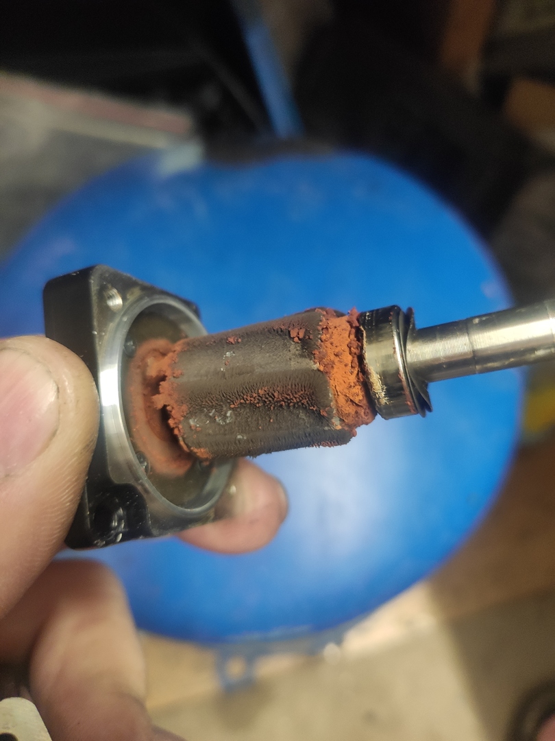

No már a Yaskawák is elkezdték...
Ez egy SGMAS-01-es moci.
Vizet, párát sosem látott.
Ennyit az örök élet -esetleg csak csapágycsere- AC szervokról. :(
(jó, még ez is menthető lett)
Mi ez a trutyi ami látszik? Rozsda? Mi okozhatta? Hogyan lehetet javítani?
Marosi István
Ez inkább a neodímium mágnes pora.
Ha valahol megsérül rajta a bevonat, akkor apró szemcsék ugrálnak ki alóla.
Ugyanez okoz problémát sok hangszóróban is.
Ahogy az előző is írta a mágnes oxidja.
Valószínűelg neodímium mágnes, mely köztudottan rendkívül könnyen reakcióba lép az oxigénnel, ezért a kapható mágnesek tudomásom szerint nikkel bevonattal redelkeznek.
Itt ezeknél a motoroknál csak egy jellemzúen szörke színű festékkel vagy műgyantával vannak bevonva.
A megjelenéséről nem teljes a kép, vagy túlmelegszik és ledobja a védőréteget vagy már alatt elkezd oxidálódni és az túrja le a védelmet.
A javítás csak hályogkovácsolás, a mágnest megtisztítani és bevonni új védőréteggel.
Volt hogy S.O.S.-ben akrillakkal, volt hogy hőálló MOTIP kipufogó festékkel.
A legelső cirka 2 éve csináltam azóta bírja a hobby üzemet.
Marosi István
Én is 2k ragasztóval szoktam bevonni, utána megszűnik a probléma
