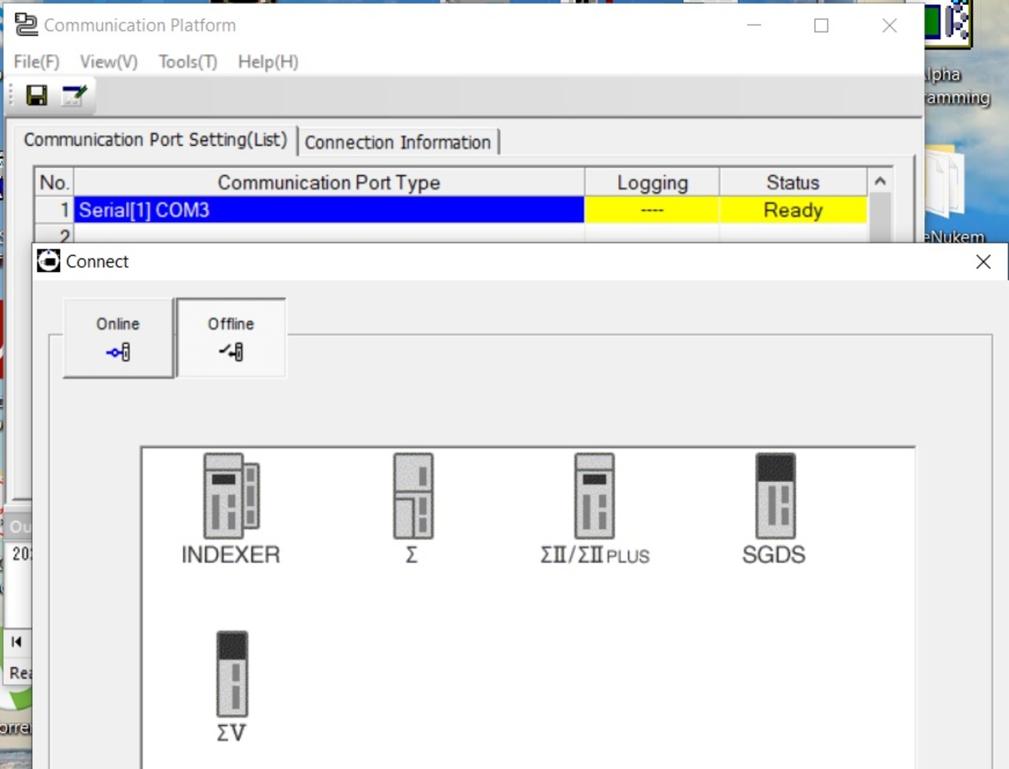

Közben több napos próbálkozás után végre találtam egy lehetőséget. Feltelepült egy Communication platform a Sigmawin mellé amiben hozzá lehet adni egyéb kommunikációs lehetőségeket.
Remélem így már menni fog, délután kipróbálom ha ismét a gép közelében leszek.

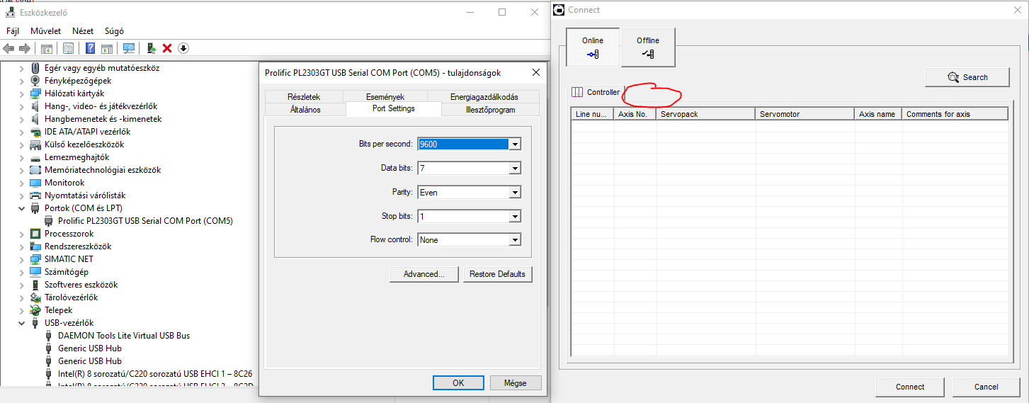

Nekem lehet régebbi sigmaWin-em van de az csak biztosan Com 4-ig lát.
Ahogy javasolták vagy átírod, vagy megnézed másik USB-re dugva hátha lejjebb megy a Prolific portszáma.

Azt hiszem ezzel települt fel ez a Communication platform version 1.00.4500.

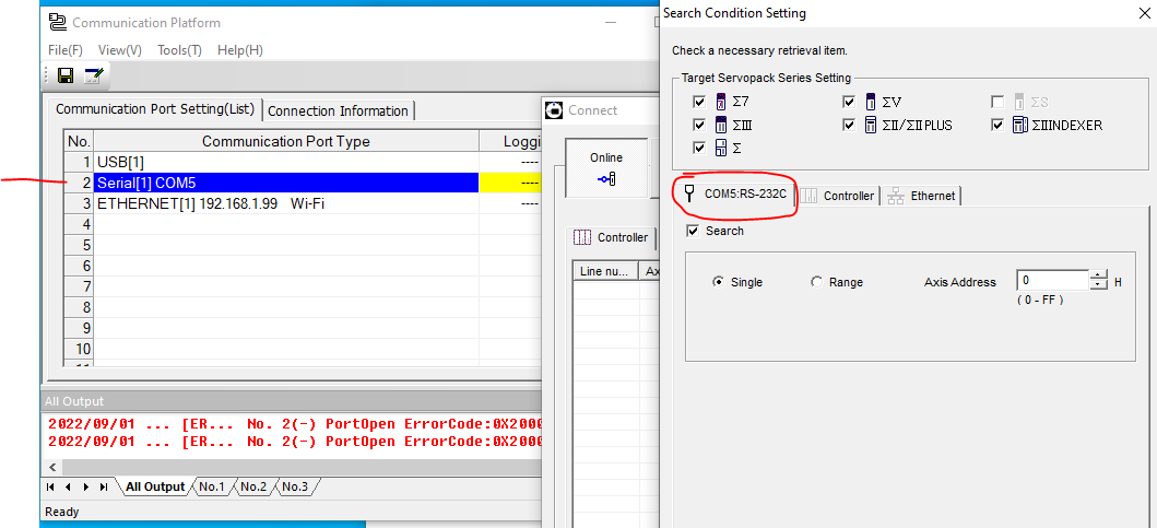

Itt tudom állítani szerencsére a comm port type-ot. Most teszteltem, de sajnos még mindig nem találja a servot. Abban igazad volt hogy csak COM4-ig lát, így már megjelent a keresési lehetőségek között a SigmaWinben legalább.

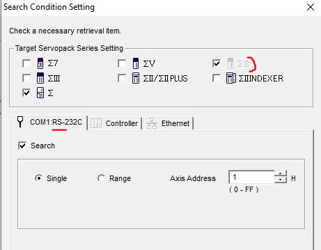

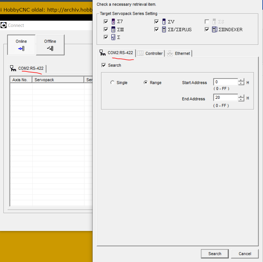

Szia, az RS422 gyanús, inkább RS232 kellene, hogy legyen, esetleg másik USB-RS232 átalakító, a kábelt te csináltad, vagy gyári?
Ahogy írja az előző hozzászóló, RS-232-nek kell lennie, de ugye a #3365-ben az is van kijelölve. Mit állítottál el?
Egyébként csak azt az eszközt pipáld be amid van, felesleges a többire rákeresnie.

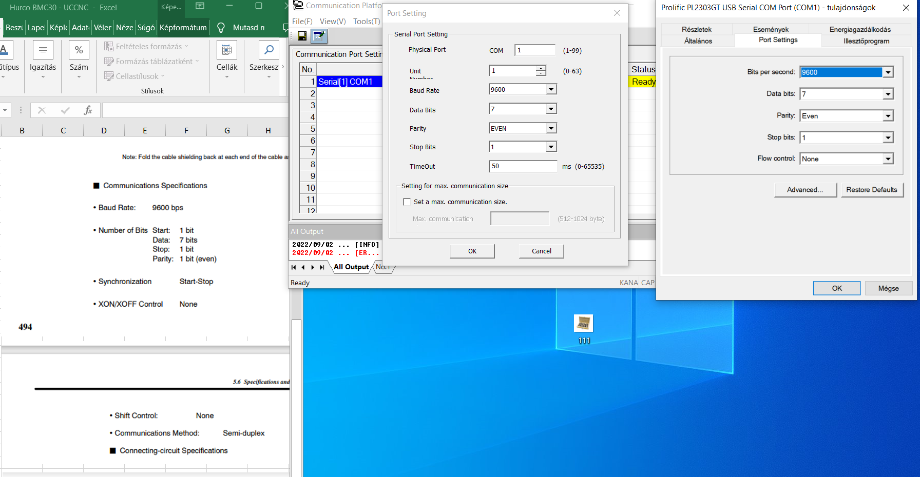

A kábel gyári, de az észrevétel jogos volt. Leteszteltem és akkor vált át a program RS232-ről amikor át akarom állítani hogy range-ben keresse a drive-ot. Viszont sajnos a problémát nem oldotta meg.
Én is próbálkoztam előtte ATEN-essel, még SIMATIC A2 adapterrel is (ez csak siemensel hajlandó bármit is kezdeni). Ez legalább úgy néz ki megfelelő minden téren. A flow controlt-t is állítottam ide-oda de sehogy se akar összejönni.
"Egyébként csak azt az eszközt pipáld be amid van" - már ezt is megtettem, itt már csak az az érdekes hogy szürke áttetsző az általam használt eszköz ikonja, de kipipálni ki tudom.
A drive kijelzőjén megjelenik a reset hibakód, de kezdek arra gyanakodni hogy esetleg valami még nincs rendesen bekötve és hiányol valamit.

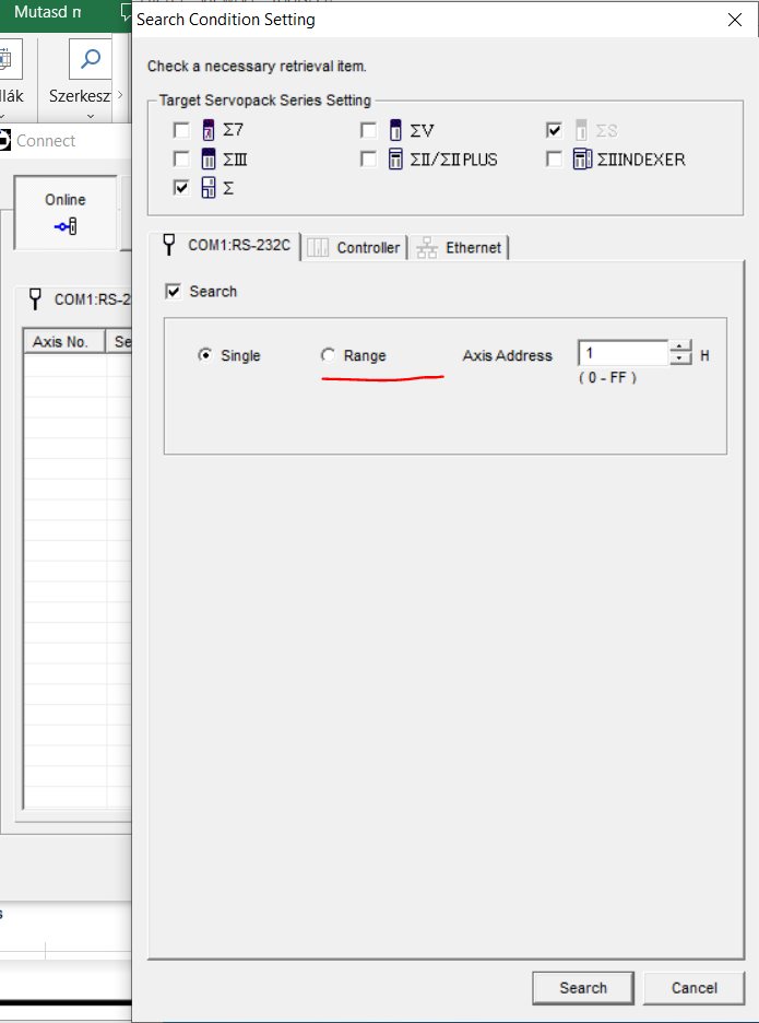

Szia, a Range beállítással ne foglalkozz, azt akkor kell ha több Drive van felfűzve RS422-re, te 1-1 kapcsolatot akarsz létrehozni, tehát RS232 kell. Én anno SigmaWin 5.6-al izgattam SGDL servo-t saját kábellel, minden probléma nélkül ment XP-n, Win7-en. Próbáld meg esetleg másik gépen, amin akár van RS232 port, vagy újra instalálni.

Kíváncsiságból felraktam a progit, itt ezeket hozza, neked elvileg Sigma I drive-od van.
Balli001
Igen, nagyjából én is ezt látom, annyi különbséggel hogy offline továbblép nekem, online viszont nem találja a csatlakoztatott servo drive-ot.
Lehet elkezdem újra telepítgetni a programokat
"A kábel gyári"
Azért ellenőrizd!
