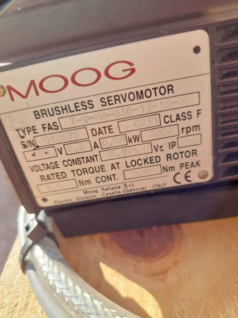

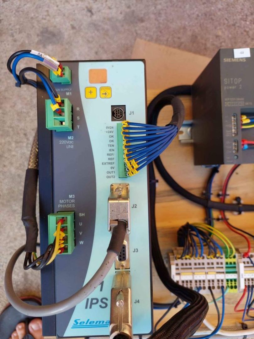

Sziasztok! Még új vagyok a szervó vezérlés témában. Van egy Selema F1 IPS szervó vezérlőm Moog szervó motorral és segítséget/tippet szeretnék kérni hogyan tudom plc-vel vagy plc nélkűl vezérlni a szervó vezérlőt. Plc-ből jól gondolom hogy digitális kimenetű kellene a meghajtásához?
Válaszokat, segítségeket előre is köszönöm!
Nem STEP/DIR hanem +-10V, és 24V minden bemenet-kimenet.
PLC mindegy, hogy relé vagy tranzisztoros.
Analog kimenet kell, hogy legyen a PLC-n.
z2ruwy0bd
Ha jól értem akkor kell csináljak egy tápegységet +/-10V kimenettel amit a plc kapcsol a REF, REF/ és az EXTREF lábakra?
Ezen módon megoldható az irányváltás és fordulatszám szabályozás is?
