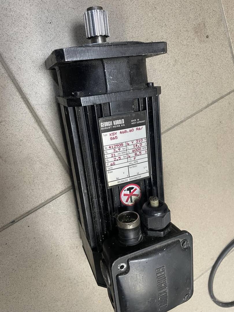

Szervo:
90x90x315mm szép nagy darab súlya tetemes ~2,3Nm szervoként.
Mit is lehet egy ekkora döggel csinálni?
Értéke kb:semmi közelében.
Isteni szikra csinálni hozzá egy áramkört és léptetőmotorként, jó lesz az, hogy ne porosodjon.
Kicsit (vagy nagyon) veszítünk minden jó tulajdonságából amit tudott, dehát ugy sem ér semmit.
De mégis, mire is használnám fel minden paraméter ami az
adattáblán van azzal már nem lehet számolni, csak
a brutális nagy fizikai méreteivel.
Sok sok időt belfeccőlve sem leszek előrébb.
Mégis egy pár jó felhasználási példa, hova is lehetne felhasználni
azért szeretnék megismerni, hátha valaki használ ilyen megoldást.[#nemtudom]

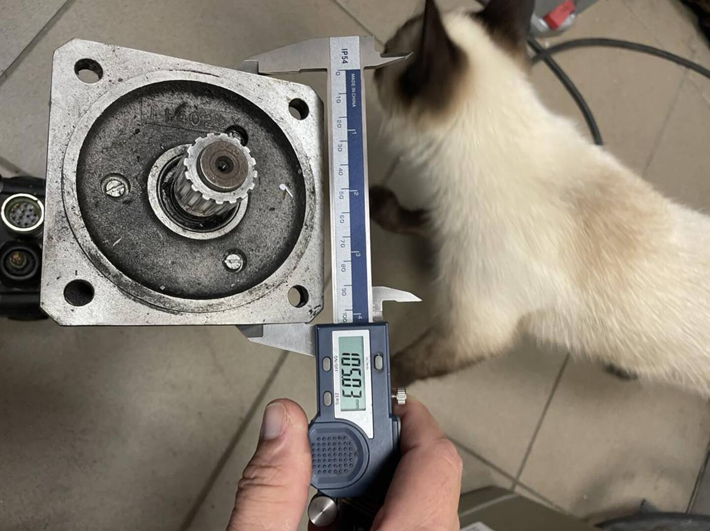

Lefényképeztem a motort, majdnem jól emlékeztem a méreteire. [#nevetes1]
~10 éve porosodik a polcon. Már biztos álltalam nem lesz használva az biztos.
Nem kellenek a mellébeszélések, hanem azt írd le milyen gépbe tudod felhasználni a léptetővezérlőddel.
Konkrét felhasználást írsz akkor szivesen elpostázom mert
számomra nincs értéke.
