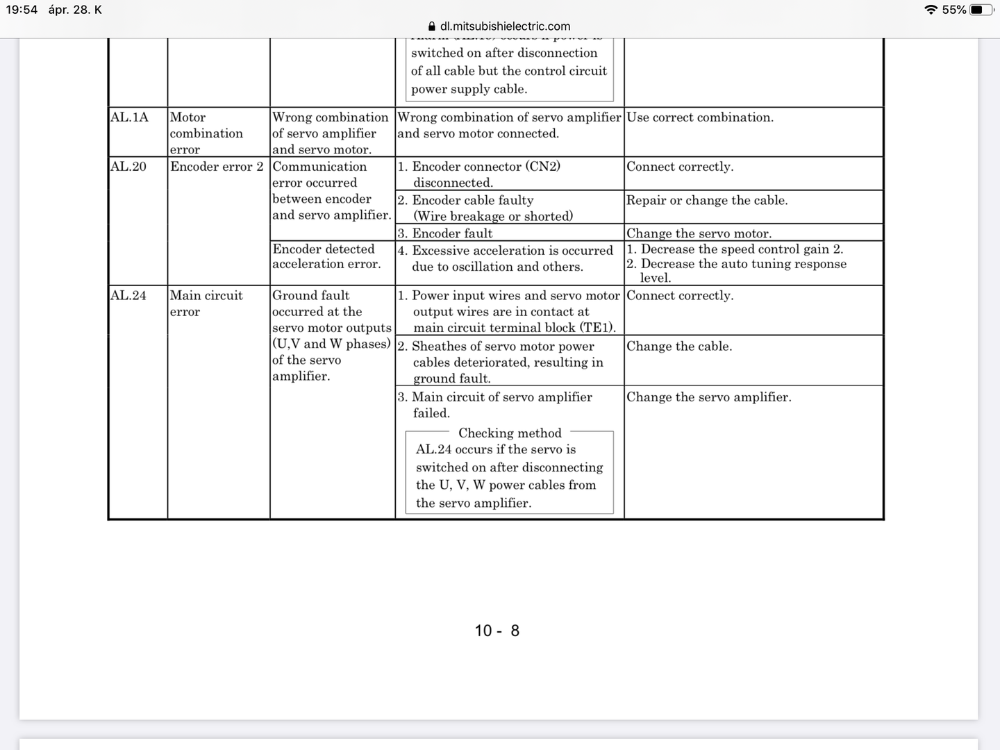

Probléma lépett fel marás közben.
Mitsubishi MR-J2S-A típusú vezérlő és motor hozzá.
Egyik pillanatról a másikra AL.24 és hibakód jött ki... a munka darabom még nem kuka szerencsére. De ez mellékes.
Mellékletben a lehetőségek.
Kimérem a motor és a vezérlő U,V,W pontjait hátha zárlatos.
Valakinél volt már hasonló probléma?
