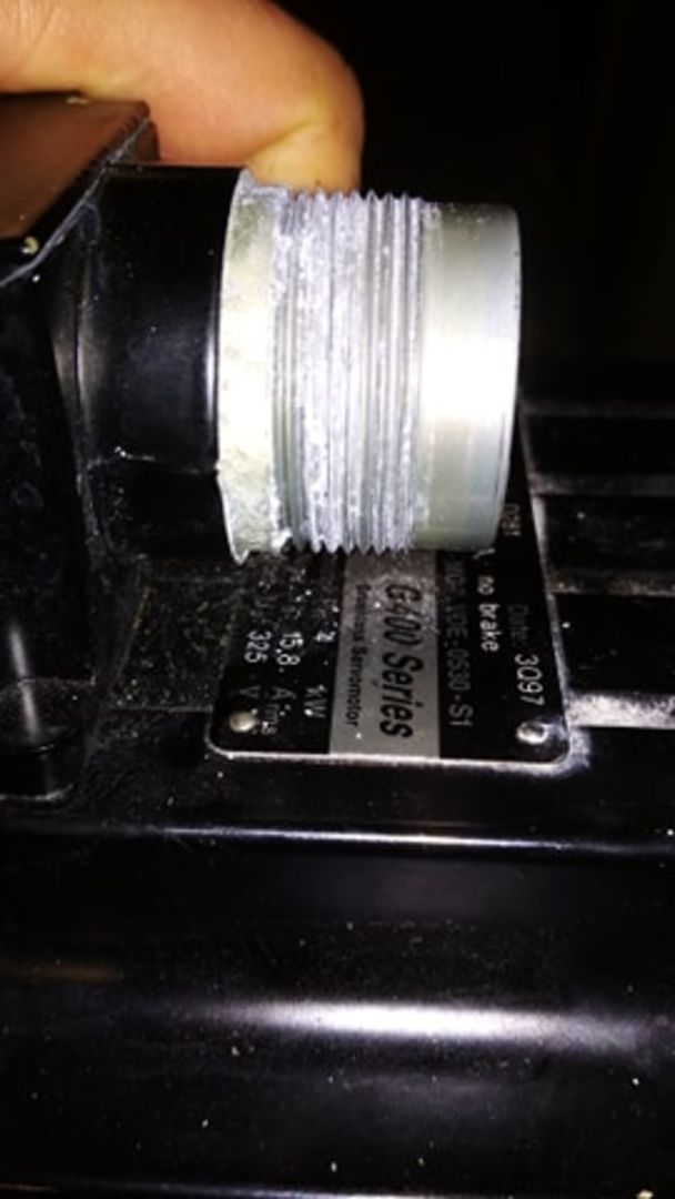

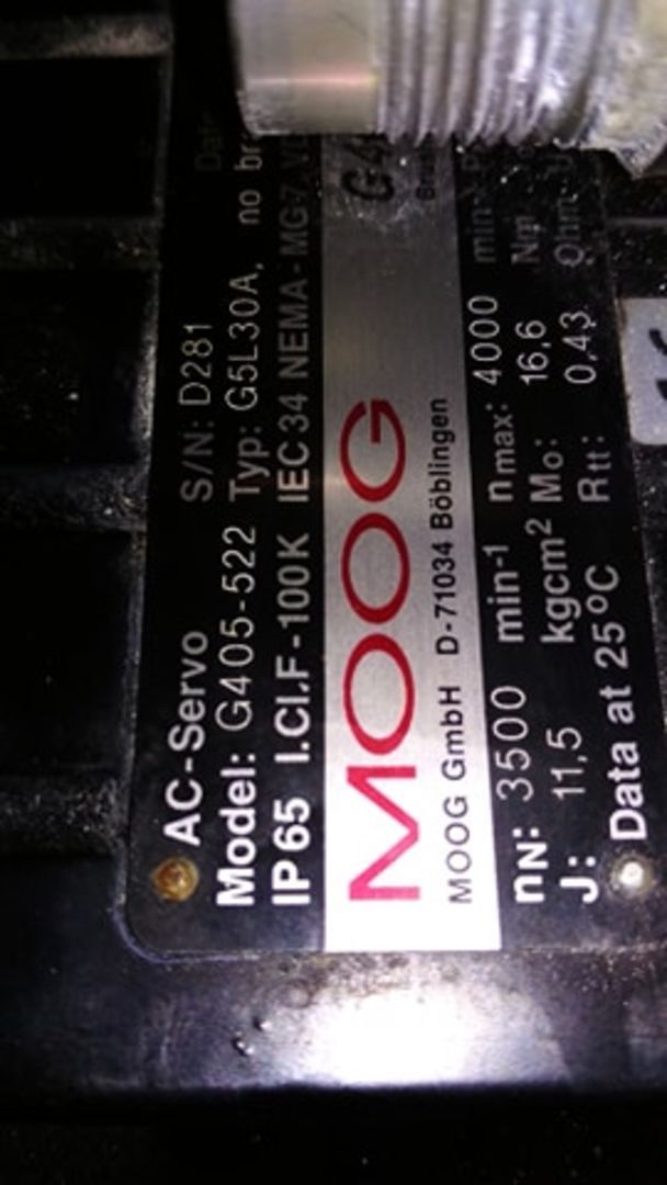

KERESNÉK a képen látható resolveres szervómotorhoz valamiféle hajtáskártyát. Step/Dir előnyben de valamilyen analóg bemenet is megteszi gyakorlatilag csak főorsónak szeretném használni. Legrosszabb esetben tudnék rá tenni inkrementális enkódert.
Üdv: Márk

Analóg, cw/ccw, step-dir, quadratura.
