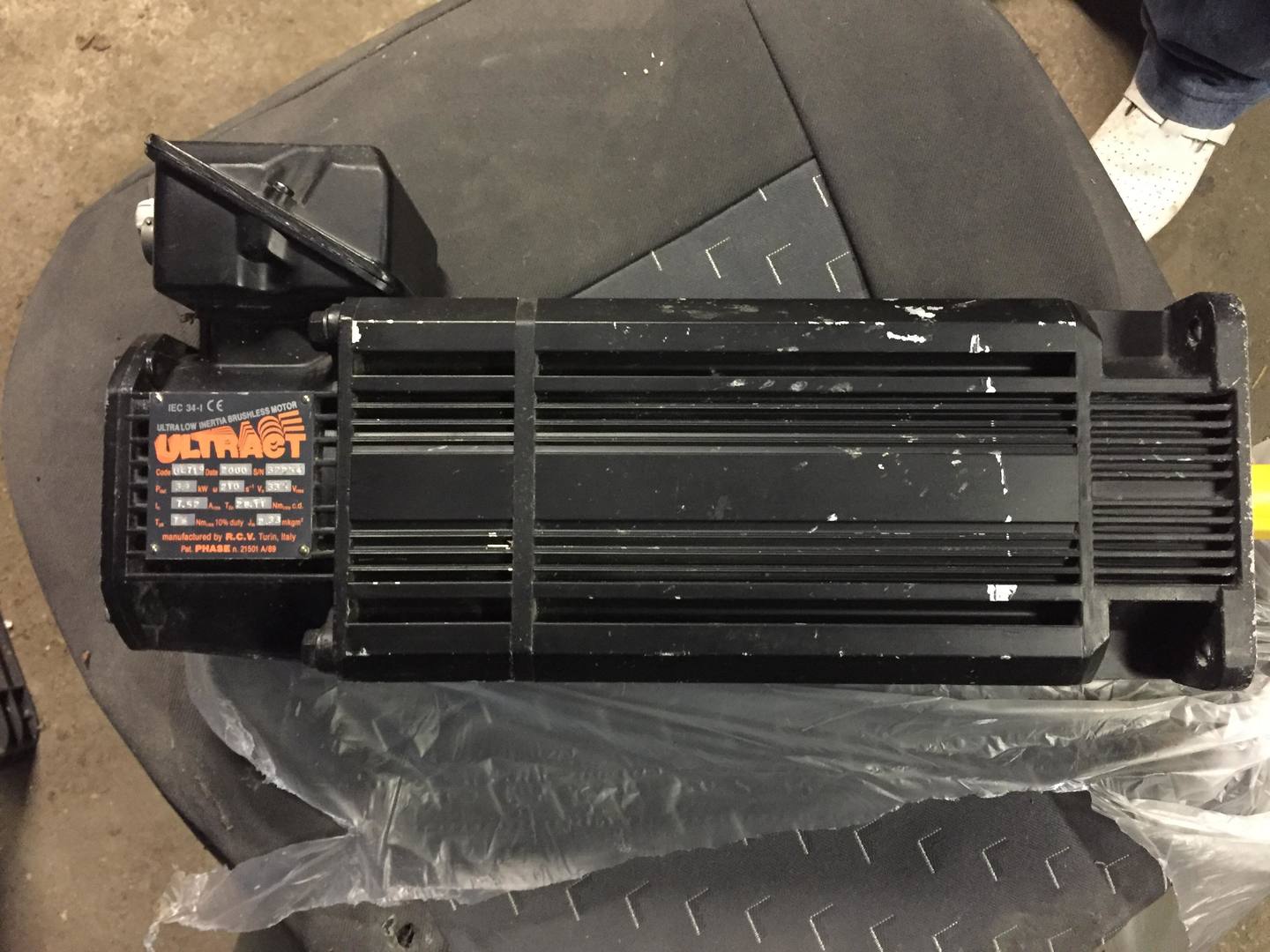

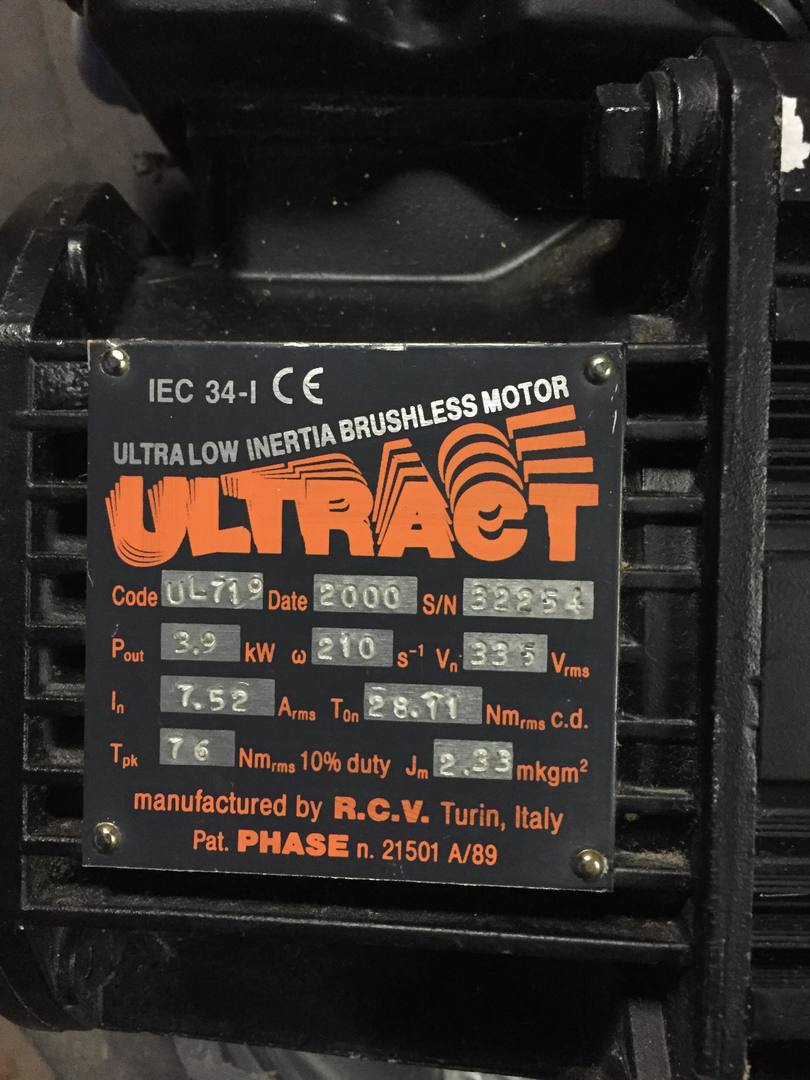

Ehhez a motorhoz keresek vezérlőt.
Előre is köszönöm.

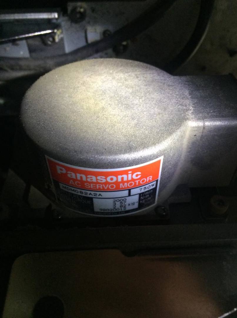

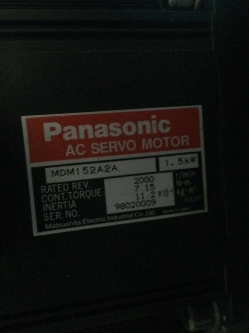

AC Servo témában jártasabb fórumtársak véleményére lenne szükségem.
Van reális esély a lent említett motorokhoz valamiféle step dir vezérlő beszerzésére?
Panasonic 1,5kW és 750W:
Előre is köszönet a hozzászólásokért![#worship]
